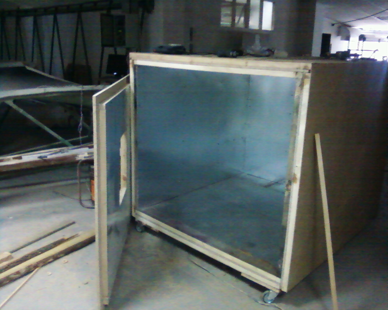

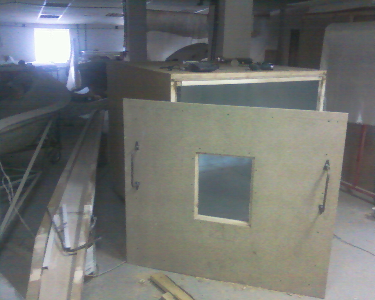

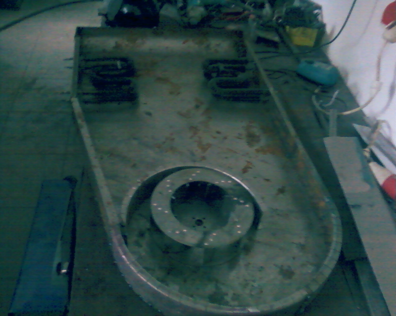

Делаем шкаф для изготовления стекол. Мощный вентилятор с тэнами 6 кВт. Утепление ватой 30+30мм, посредине ДСП , внутри оцинковка . До этого пробовали гнуть стекла - получаются, но с искажениями. Есть вероятность , что не достаточно равномерный нагрев.
Комментарий к файлу: камера для нагрева
Фото-0053.jpg [ 173.08 КБ | Просмотров: 6468 ]
Фото-0050.jpg [ 213.5 КБ | Просмотров: 6468 ]
Комментарий к файлу: Вентилятор с тэнами
Фото-0052.jpg [ 184.15 КБ | Просмотров: 6468 ]

СообщениеДобавлено: 19 сен 2013, 01:19
Думаю, что 30 мм ваты очень мало. Вентилятор будет вредить процессу. Нужно организовать равномерный нагрев без вентилятора. Охлаждение должно быть так же равномерным и медленным.

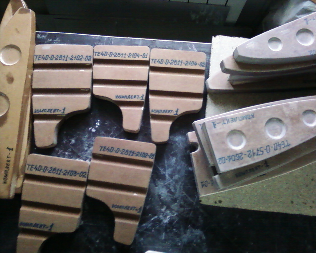

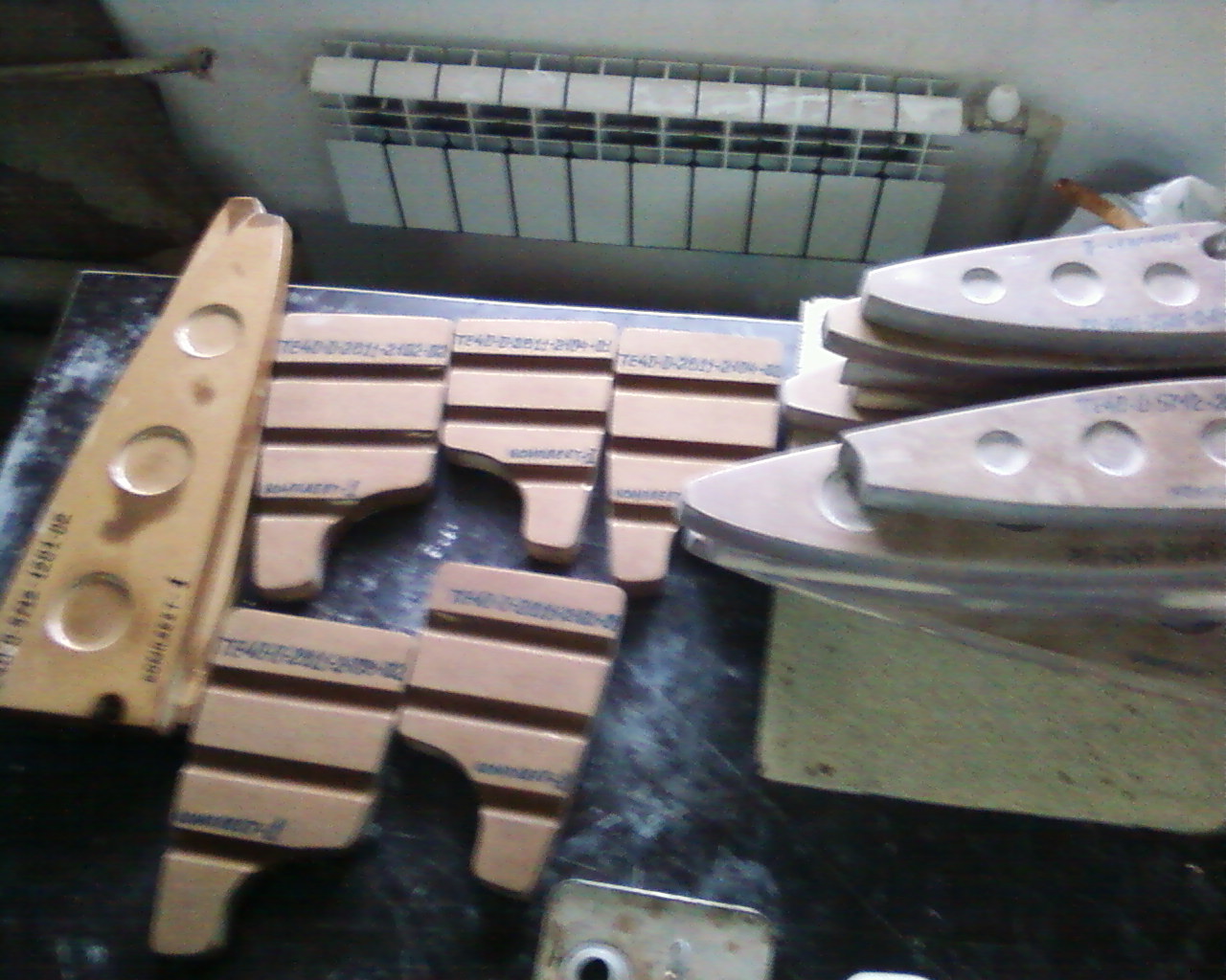

СообщениеДобавлено: 23 сен 2013, 13:24

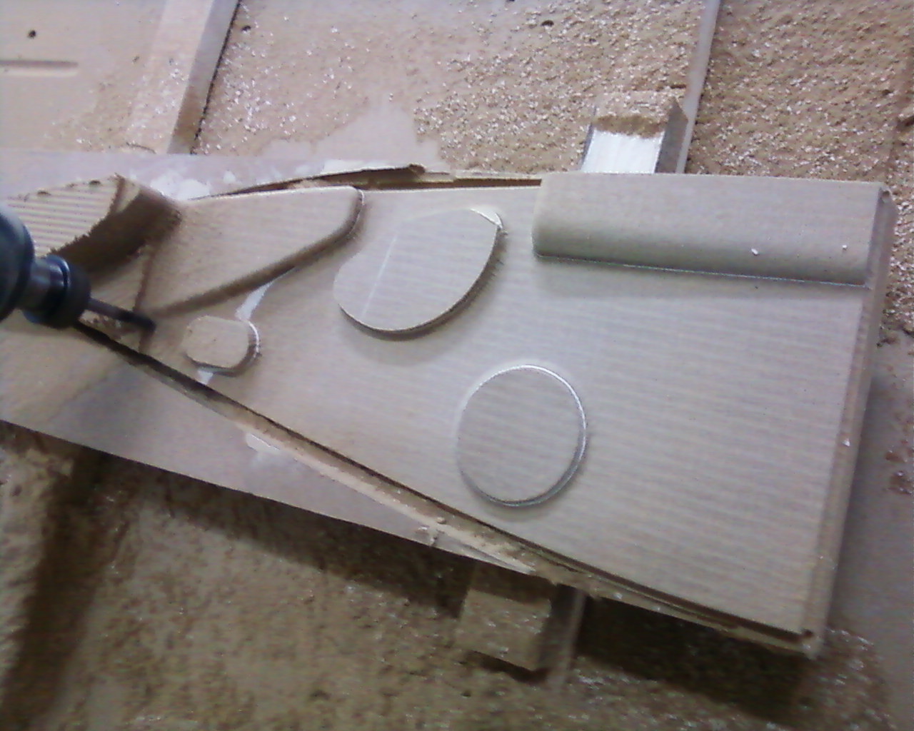

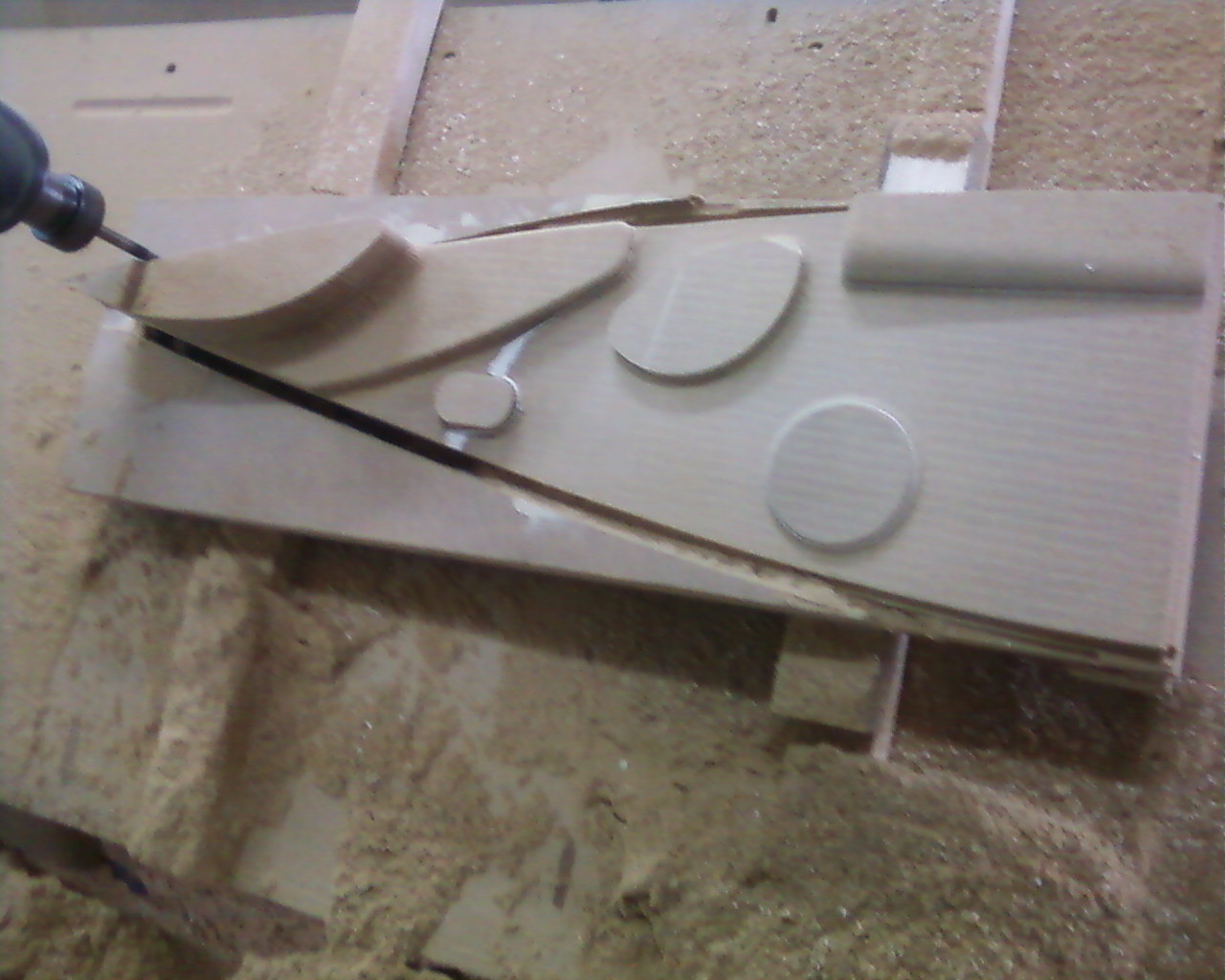

Пуансоны нервюр крыла и перегородки в бензобак

СообщениеДобавлено: 09 окт 2013, 17:17

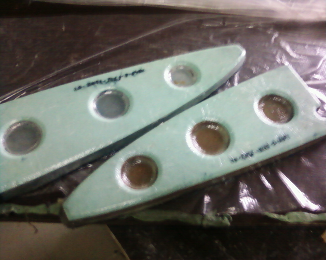

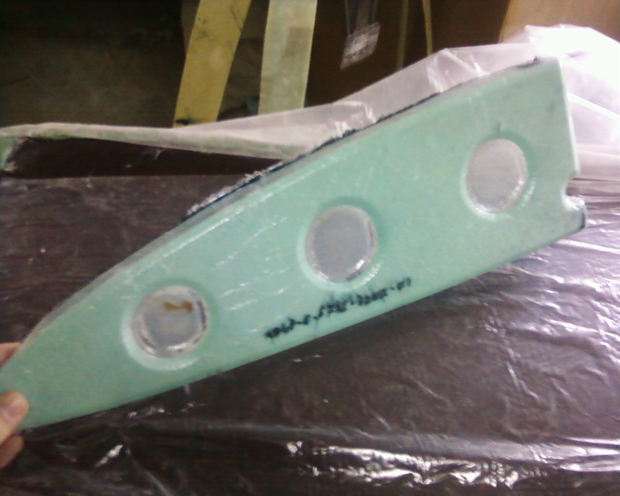

Сделали первые нервюры

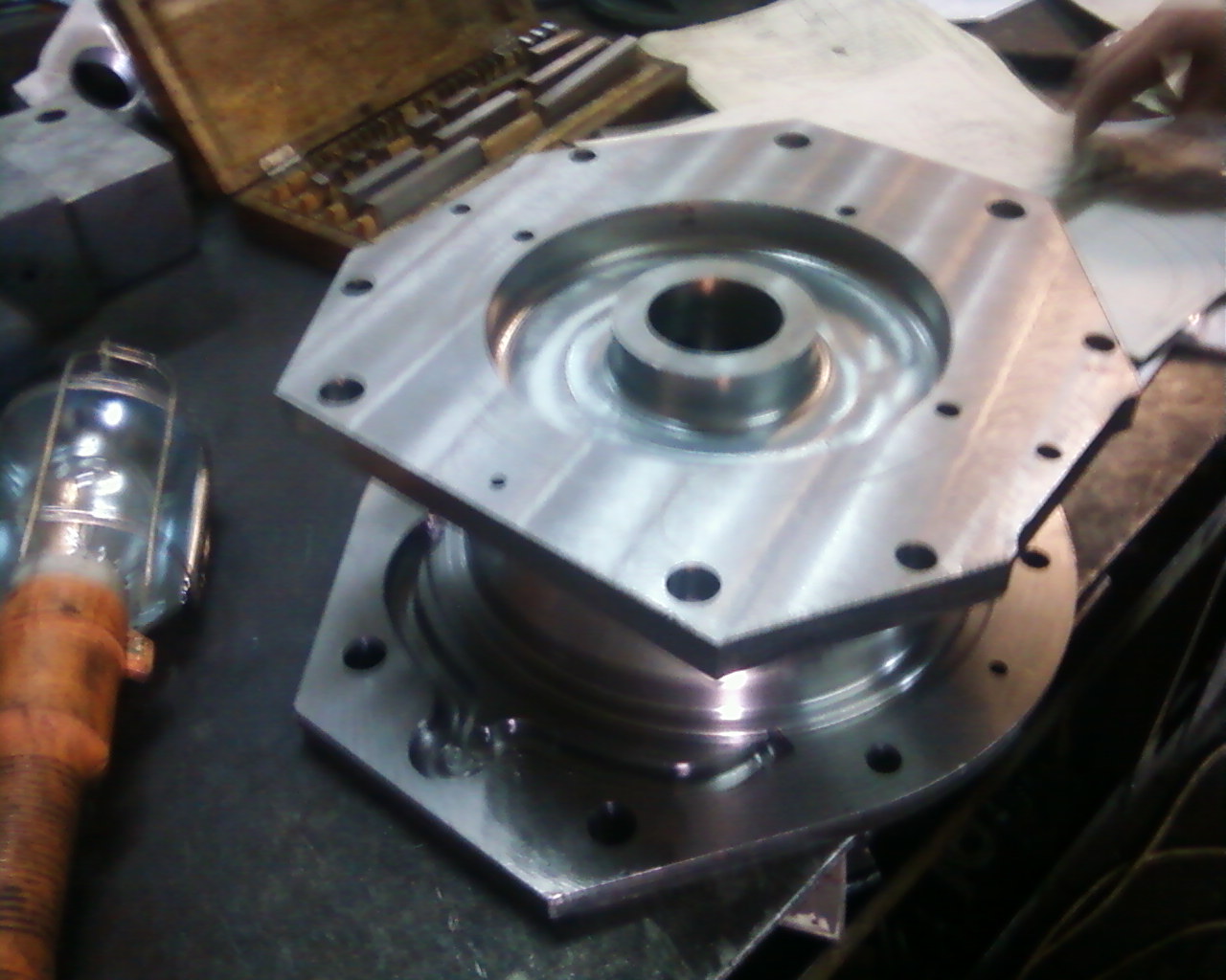

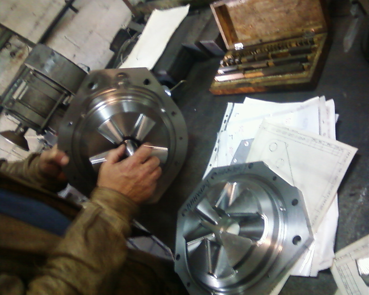

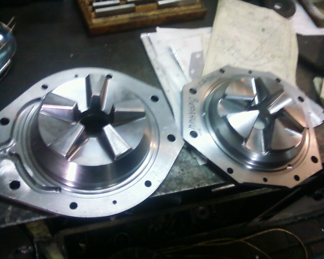

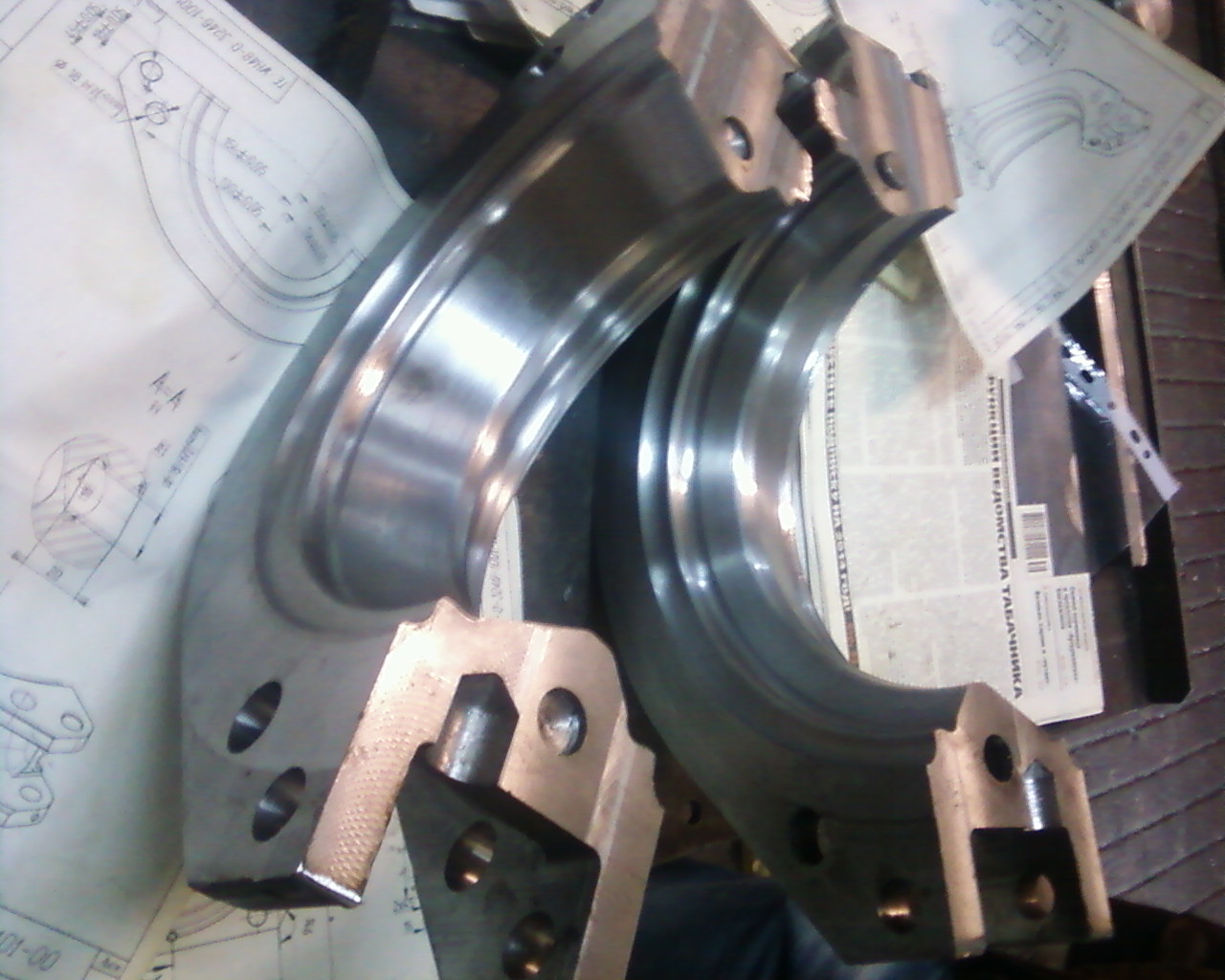

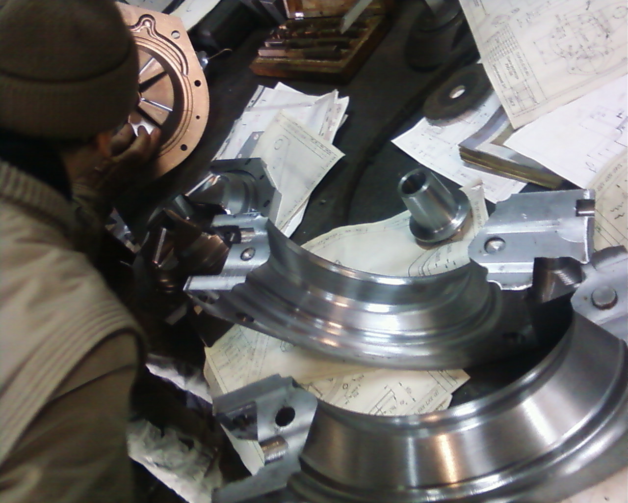

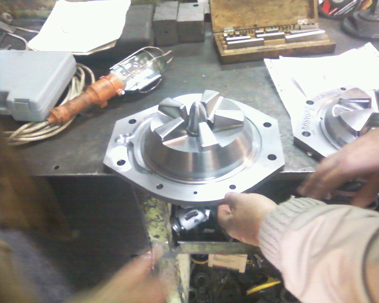

И начали делать кокиль для литья дисков _ не очень простое дело , как оказалось...
Фото-0075.jpg [ 181.15 КБ | Просмотров: 6132 ]
Фото-0076.jpg [ 191.02 КБ | Просмотров: 6132 ]
Фото-0077.jpg [ 197.4 КБ | Просмотров: 6132 ]
Фото-0078.jpg [ 211.01 КБ | Просмотров: 6132 ]
Фото-0079.jpg [ 200.83 КБ | Просмотров: 6132 ]
Фото-0080.jpg [ 208.32 КБ | Просмотров: 6132 ]

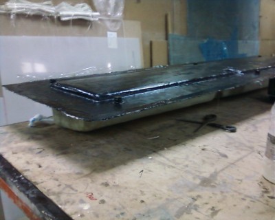

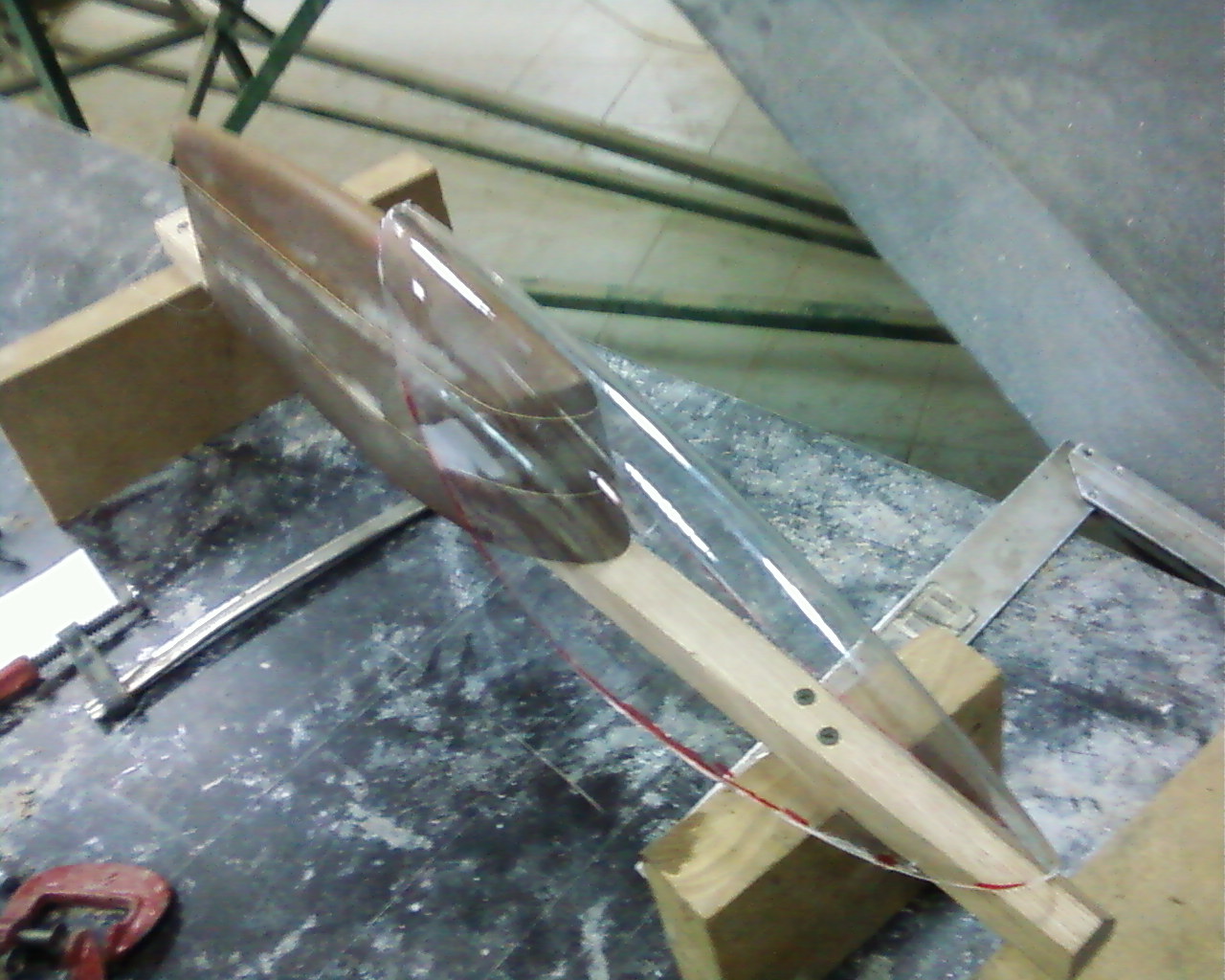

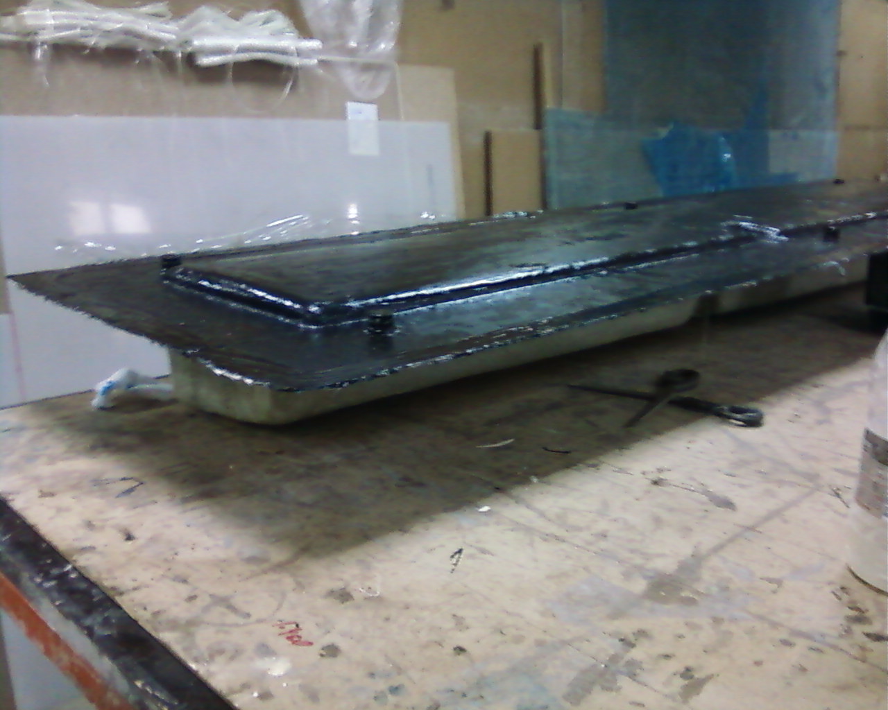

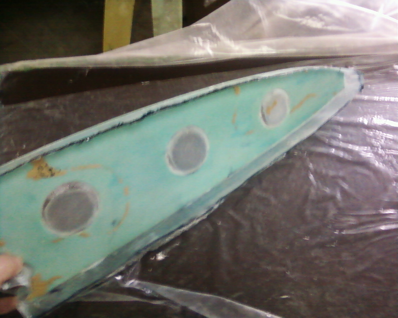

СообщениеДобавлено: 30 окт 2013, 19:30
Получилось первое стекло для фонарика в крыло.
Так же снимаем матрицу для крыльевого бака на 55л
Фото-0078.jpg [ 246.42 КБ | Просмотров: 6009 ]
Фото-0079.jpg [ 182.88 КБ | Просмотров: 6009 ]
