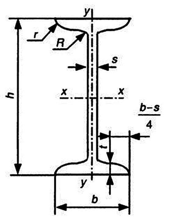

Ну почему же без ответа? Сложно уследить за вашими вопросами в куче мусора, который вы мечете со скорострельностью базуки. Жаль, что всё мимо цели обозначенной темой вашей ветки.
Ответ прост: «Элементарно, мистер Вегер». И не только такие двутавры, а и такие:
Кривой двутавр.png [ 15.76 КБ | Просмотров: 41133 ]

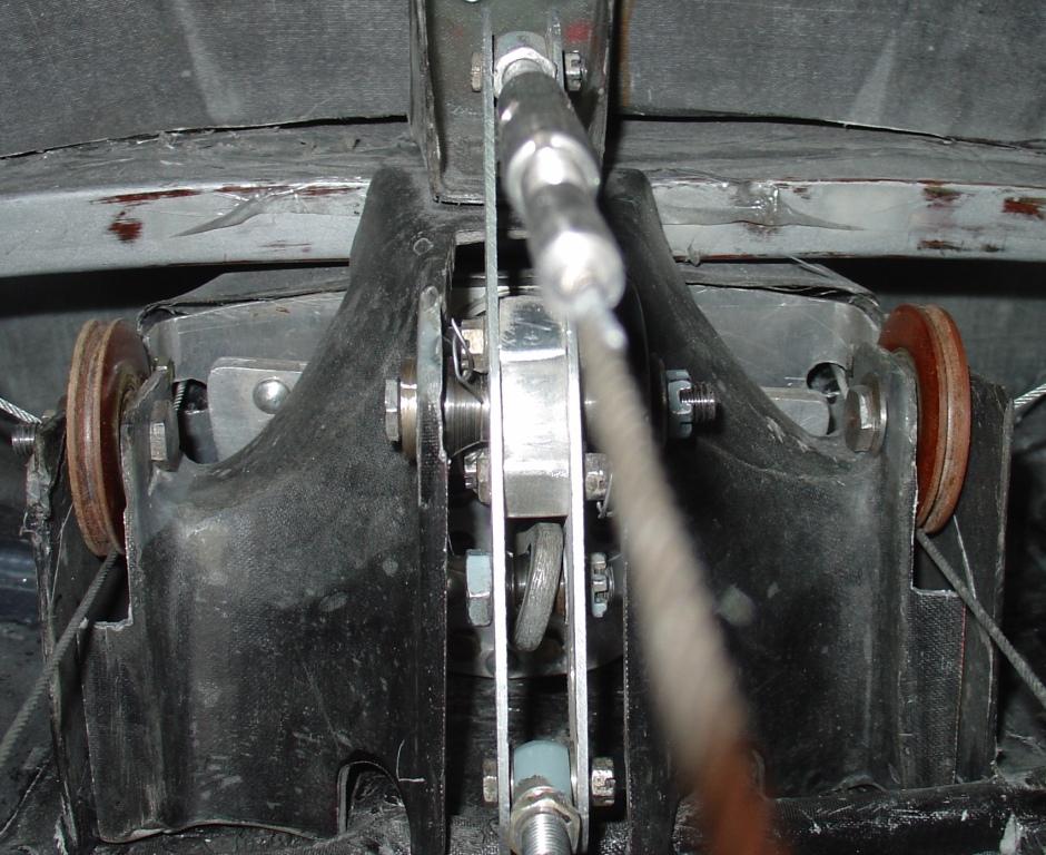

Давным давно, на RSM-15, делали углепластиковые изделия куда более сложной формы. Фото углепластиковой передней вилки, я ранее выкладывал в этой ветке. Вот ещё фото одного узла с RSM-15:
Узел качалок.JPG [ 113.94 КБ | Просмотров: 41133 ]
Но на RSM-5, таких сложных элементов нет. Пользуясь предыдущим опытом, думаем головой, что бы рукам было меньше работы.

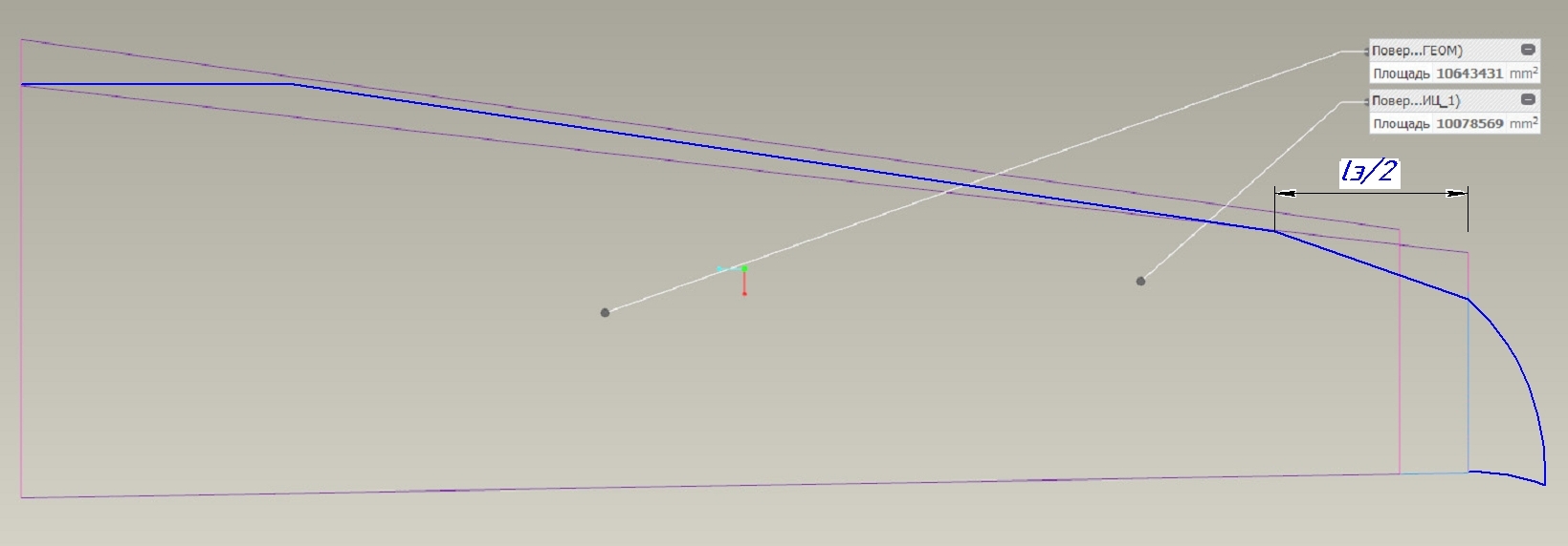

Крыло в плане.jpg [ 208.83 КБ | Просмотров: 41025 ]

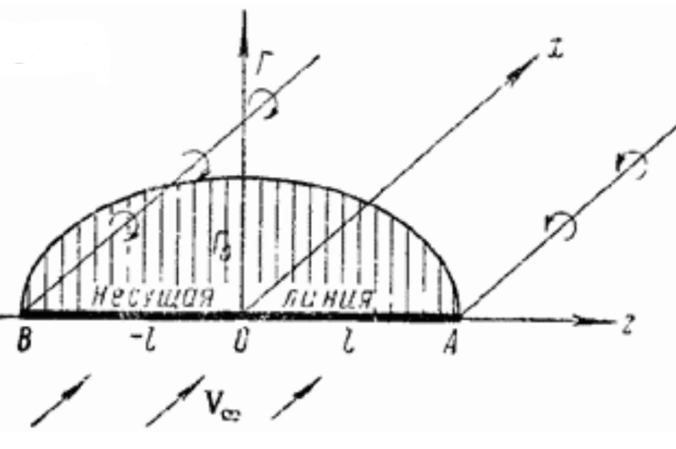

Эллиптическая форма распределения нагрузки даёт минимальное индуктивное сопротивление. Хочу подчеркнуть, что важна не эллиптическая форма крыла, а эллиптическое распределение нагрузки на крыле!
Элиптическое распределение.jpg [ 62.95 КБ | Просмотров: 41025 ]

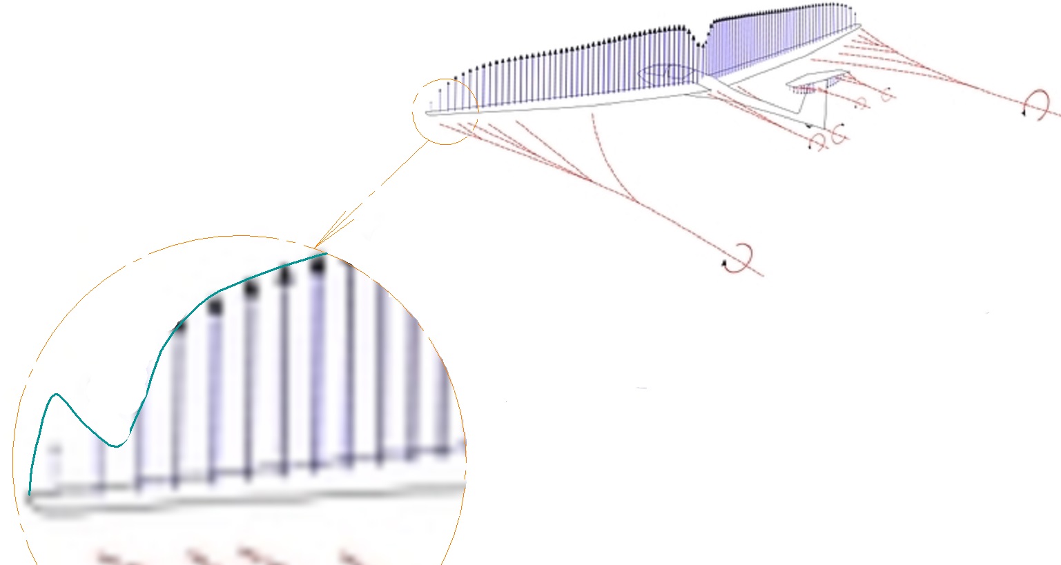

Не всегда эллиптическое крыло даст оптимальное распределение нагрузки. Фюзеляж и концевые вихри исказят эллипсовидную форму:
Распределение по размаху2.jpg [ 102.7 КБ | Просмотров: 41025 ]

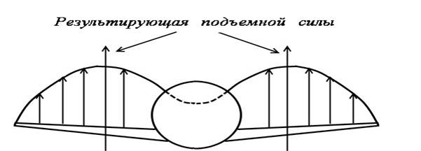

Центральный «прогиб» эпюры распределения нагрузки вызван интерференцией крыла с фюзеляжем. Количественно интерференция выражается через коэффициент аэродинамического взаимодействия, зависящий от формы фюзеляжа и способа сопряжения крыла с фюзеляжем. У низкоплана этот коэффициент на треть хуже, чем у высокоплана. Это связано с тем, что верхняя часть крыла является более эффективной в создании подъёмной силы.
Прямой участок крыла возле фюзеляжа (не имеющий стреловидности), снижает интерференцию и даёт меньший «провал» на эпюре распределения нагрузки на крыло.
У планера отношение ширины фюзеляжа к размаху крыла не значительное, поэтому «прогибом эллипса» пренебрегают в угоду внешнего вида и удобства конструкции среднеплана.
У самолёта фюзеляж перекрывает большую часть крыла, чем у планера, поэтому влияние интерференции более значительное.
Эпюра.jpg [ 13.34 КБ | Просмотров: 41025 ]

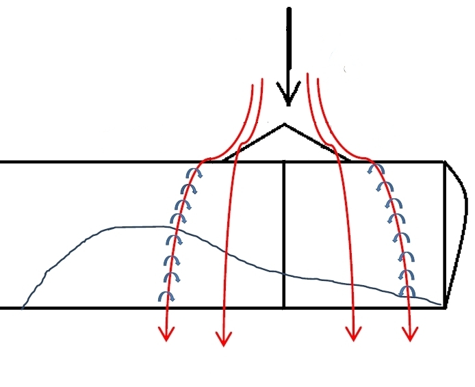

Трапецевидное крыло обеспечивает близкое к эллиптическому распределение нагрузки, и значительно выгоднее перед эллипсным по технологичности изготовления.
Не будем вдаваться в причины, но вдоль размаха крыла наблюдается течение воздуха. Для борьбы с этим, на крыле ставят аэродинамические гребни или делают уступы (запилы)
Гребень.jpg [ 6.78 КБ | Просмотров: 41025 ]
Уступ.jpg [ 240.5 КБ | Просмотров: 41025 ]
Уступы есть и у крыльев птиц.
Птица.jpg [ 14.81 КБ | Просмотров: 41025 ]
Уступы (запилы) создают вихревые жгуты, препятствующие течению воздуха вдоль размаха крыла:
Выступ.jpg [ 78.97 КБ | Просмотров: 41025 ]

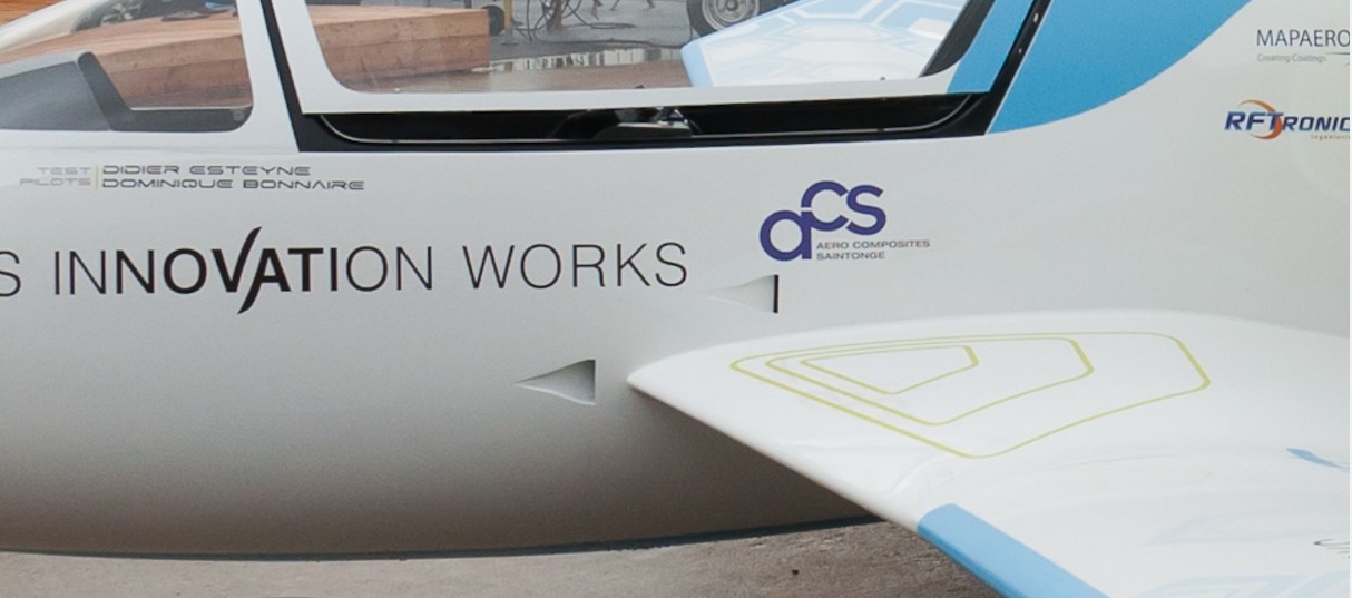

Уступ у корня крыла снижает интерференцию крыла с фюзеляжем. Кроме того, чем больше угол атаки крыла, тем больше мощность вихрей от уступа. Попадая на руль высоты, эти вихри создают колебания, передающиеся на РУС, чем сигнализируют о приближении срыва самолёта в штопор. У самолётов, не подающих сигнала о приближении срыва, ставят для этой цели турбулизатор:
Турбулизатор на лбу крыла.jpg [ 11.32 КБ | Просмотров: 41025 ]
Турбулизатор на лбу крыла 2.jpg [ 34.97 КБ | Просмотров: 41025 ]
Уступ напротив элерона, повышает эффективность элерона и снижает мощность концевых вихрей.

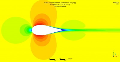

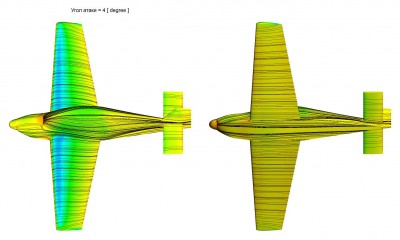

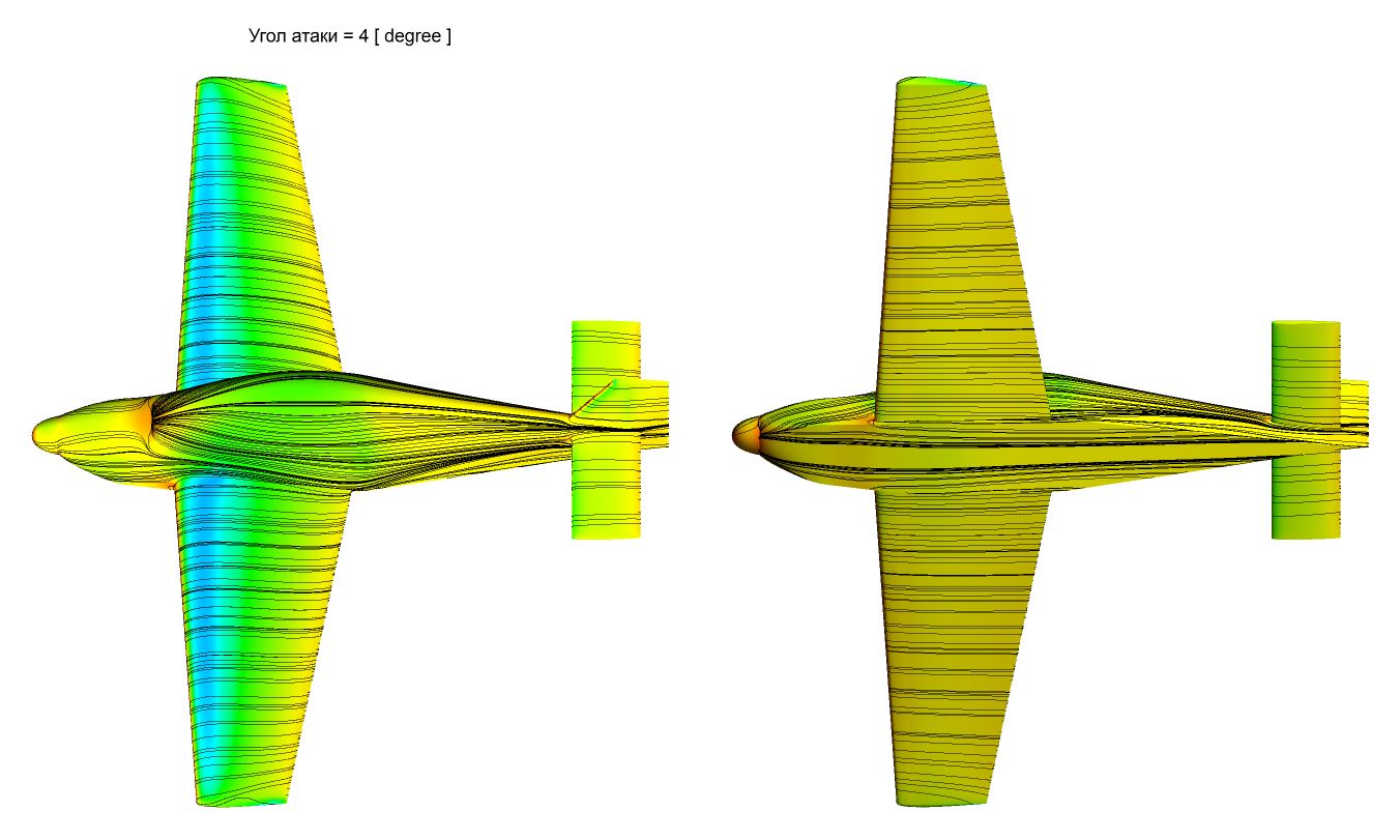

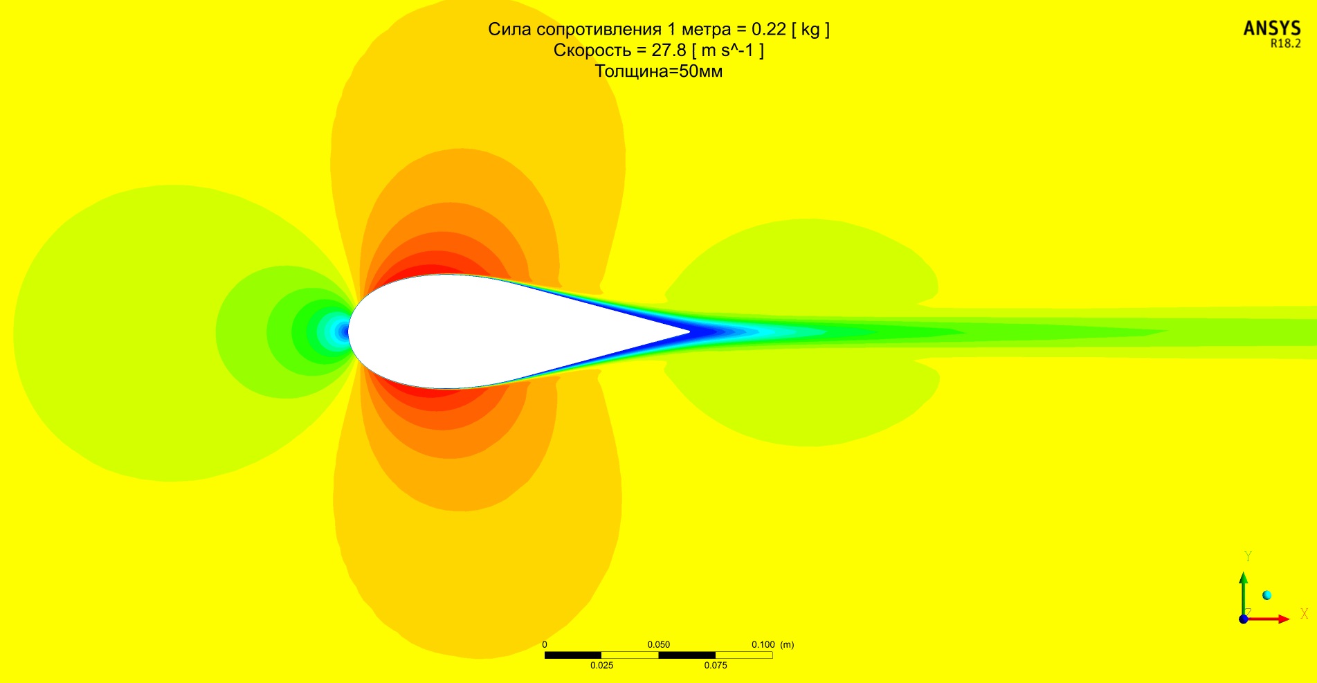

Быстродействие компьютеров позволяет визуализировать (выводить на дисплей, распечатывать) математические модели с достаточной точностью. Но не нужно забывать, что компьютерная программа может выдать ТОЛЬКО ТО, что в неё заложили разработчики. И НЕ БОЛЕЕ. Не могу сказать точно, но существует как минимум, шесть методов построения математических моделей «продувок» тел в жидкости или газе. Отличие жидкости от газа лишь в сжимаемости среды. Больше принципиальных различий нет.
Вот так обтекается СИММЕТРИЧНЫЙ профиль:
Симметричный профиль.jpg [ 112.42 КБ | Просмотров: 40954 ]
Если достаточное число раз делать «продувки» на компьютере, то у мозга вырабатывается «чуйка», позволяющая «видеть» проблемные места и без компьютерных программ. Карандаш, бумага и формулы, при правильном напряжении мозга, способны рассчитать аэродинамику более точно, чем компьютер. Только времени и сил это отберёт значительно больше. Но задача упрощается тем, что обычно нас интересуют два режима,- посадка и крейсер. Интерференция крыла с фюзеляжем верхнеплана, отличается от низкоплана.
Низкоплан.jpg [ 122.7 КБ | Просмотров: 40954 ]
Посмотрите, где у ПРАВИЛЬНОГО фюзеляжа начинается сужение – за крылом. В задней части крыла для уменьшения интерференции нужны мощные зализы. Зализ перед крылом, который делают для начала срыва потока в корневой части крыла, увеличивает потери на интерференцию.

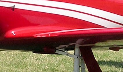

Почему так, понятно при совмещении этого рисунка с продувкой низкоплана. На RSM-5 снижение интерференции выполнено по-другому, т.к. он верхнеплан. Принцип прост. Убираем давление там, где оно создаёт лишнее сопротивление и «выпускаем» туда, где нас «держит» разряжение.

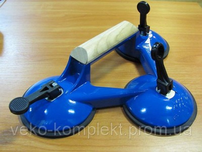

Преимущество «утопленных» воздухозаборников NАСА, перед воздухозаборниками выставленными в воздушный поток только в том, что они не увеличивают мидель (общую площадь сечения). Но сопротивление они всё равно создают.
Часто при конструировании самолёта помнят от лобовом сопротивлении, и забывают что разряжение может «держать за задницу» ещё более эффективно, чем повышенное давление на лобовых частях. Посмотрите, как присоска держит стекло:
Присоска.jpg [ 74 КБ | Просмотров: 40954 ]
Кран.jpg [ 194.94 КБ | Просмотров: 40954 ]
Величины разряжений хоть и разные, но для понимания сути процесса, пример наглядный. Разряжение нужно учитывать так же как и повышенное давление.

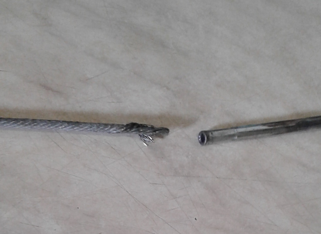

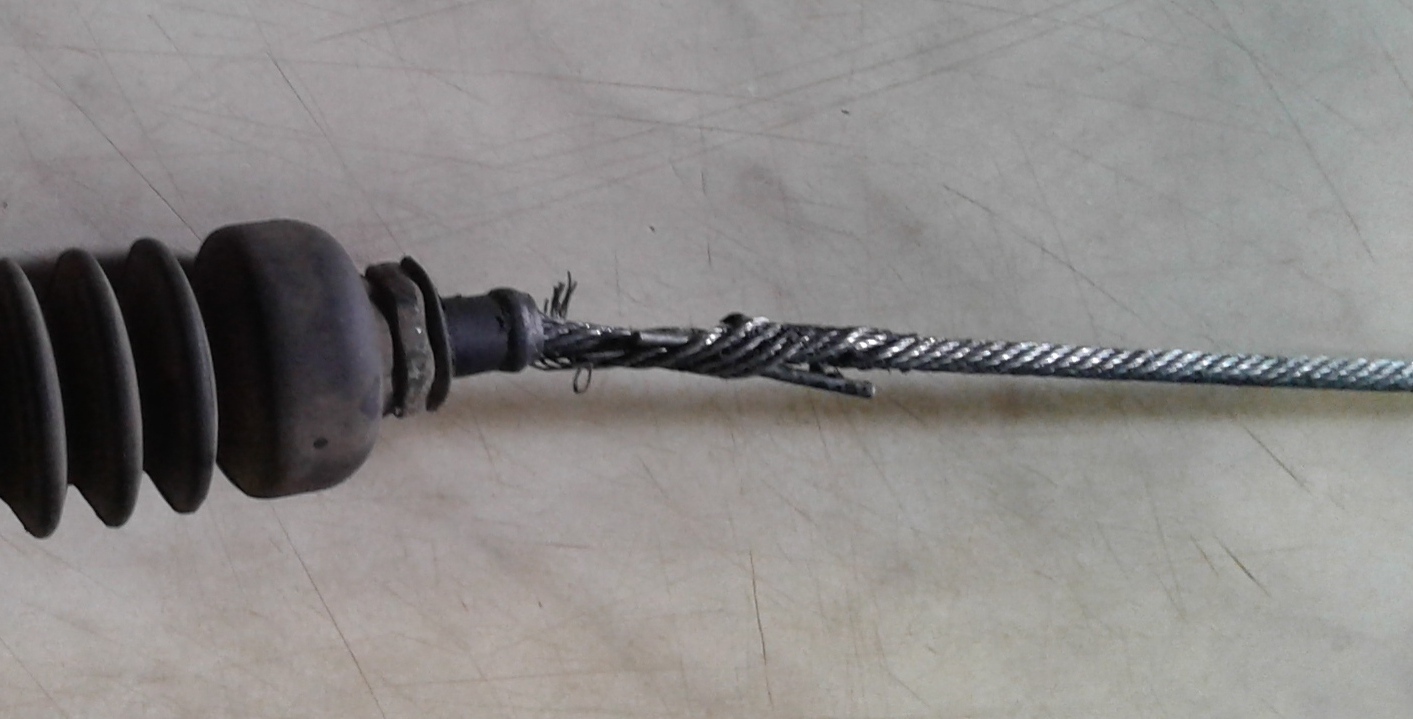

Столкнулся с разрушением троса push-pull (тяни-толкай):
20181202_123337.jpg [ 256.39 КБ | Просмотров: 40561 ]
20181202_123225 (1).jpg [ 178.74 КБ | Просмотров: 40561 ]
Какие можно сделать выводы?
1. Сомнительна возможность применения в авиации из-за не возможности контроля состояния.
2. На растяжение работают и жёсткая внутренняя жила и гибкий плетеный трос. Поэтому конструкция выдерживает на растяжение значительно бОльшие нагрузки, чем на сжатие. Нужно это учитывать, уж если и применять в авиации, то в НЕ ОТВЕТСТВЕННЫХ узлах. Например:
а) уборка шасси – трос работает на растяжение
б) выпуск шасси – на сжатие
Нагрузки при этом различаются в разы.
3. Причинами отказа троса являются:
- заделка в концевые элементы, при работе на растяжение;
- усталостные напряжения от знакопеременных нагрузок.
4. Упоры, ограничивающие ход управляющих рычагов, нужно делать на управляющих рычагах, а не на управляемых плоскостях и механизмах, т.к. п.23.675 АП-23, требует наличие упоров в системах управления, но не регламентирует место их установки.
5. Если между боуденом и тросом имеется смазка, то её вязкость увеличивается с понижением температуры. Это увеличивает усилия в проводке управления. Эти усилия могут быть значительными с ростом длины троса.
Выводы:
Новизна хороша, когда применяется с умом.

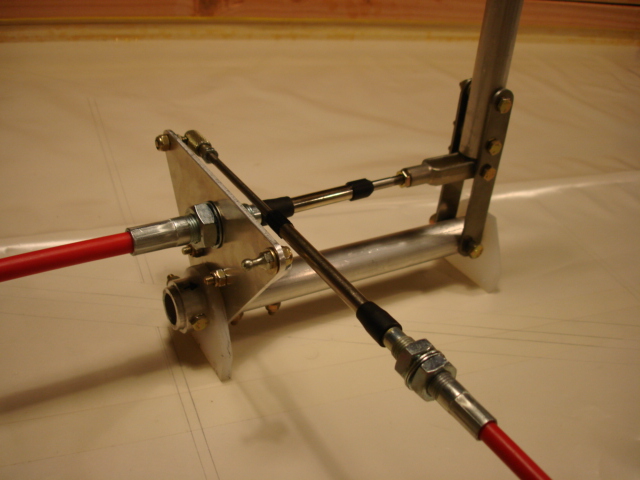

СообщениеДобавлено: 27 мар 2019, 14:16
Обычно, он начинает разрушение с одной, двух наружных ниток. И, обычно, особенно лодочники, на это не обращают внимание. :pardon: А в авиации, эти :roll: элементы системы управления, прорубили себе дорогу, исключительно в тряпко, трубкопланах. Осмотр практически не требует демонтажа других элементов конструкции.
Но вот вопрос с мозгами, адекватно работающими, актуален. Всё, что мы потребляем для удовлетворения собственных желаний :twisted: требует тщательного отбора мозгами. А если их нет :shock: тогда отбором таких комплектующих, занимается тело. Конечно, если оно выживает и приходит в состояние двигаться... :cry:
Наш американский дедушка :oops: лояльно относится к применению подобных девайсов. Правда, не везде. Но обосновывает это только тем, что ... а все так делают, у нас, в Америке. И никто не жаловался. :o
Скажу честно, себе на :roll: самолёт, совершенно открытый самолёт :twisted: поставил бы :pardon: Но, во-первых, всё уже на тросах работает. А во-вторых, когда узнал цену такого "пуш-пула", то решил, что троса :oops: спокойнее. Хотя деталей в канале управления, к примеру РВ, с тросовой проводкой, очень много. :o А такой тяни-толкай, для подобного как мой самолёта, с правильными и своевременными ТО, вполне мог быть применён. И лишь по одной причине, меньших трудозатрат при установке. А вот в весовом отношении проверял, идентично тросовой схеме. У меня.
Александр, на моих фото из предыдущего поста, изображён трос, который вынут из боудена.Вынуть из боудена его можно ТОЛЬКО после разрушения.
Осмотр состояния тороса в процессе эксплуатации НЕ ВОЗМОЖЕН!!! Т.к. он весь и ПОЛНОСТЬЮ находится внутри боудена, а наружу выходят ТОЛЬКО не гибкие направляющие.
Разрушение начинается именно с центральной толстой жилы. Нитки не разрушаются, пока центральная жила целая.
:shock: Серёжа, всё правильно. Я понимаю, что трос на сжатие, фактически не работает. Наверное в этих системах, есть проверенный цикл наработки на отказ при конкретной осевой нагрузке :oops: Скорее всего, его необходимо вовремя заменить. Как и зубчатые ремни ГРМ. Которые многие меняют, лишь вместе с погнутыми клапанами :shock:
Что касается лично меня, считаю, что эти троса - штука интересная, и несомненно, стрёмная. К тому же, не дешёвая.
Ну а дедушка из Америки, сказал мне доходчиво и просто - у него на Квиксилвере, стоит именно такой трос, который изначально, предназначен для передачи усилий с десятикратным запасом прочности для канала управления у Квиксилвера. :shock: И с средним налётом в 200 часов в год, такого троса хватит на три жизни хозяина этого ультра лёгкого самолёта. :pardon: Дедушка в этом плане, опытный. :twisted: С достаточно большим запасом прочности. :D
