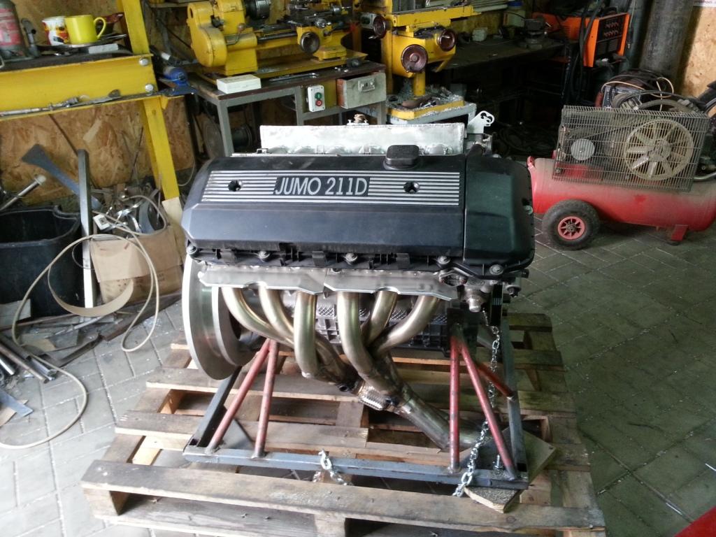

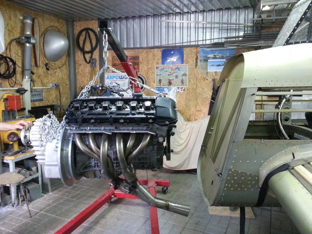

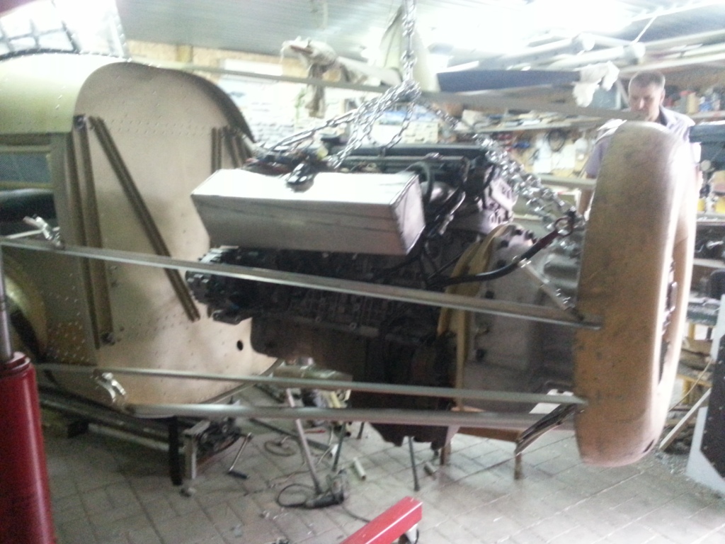

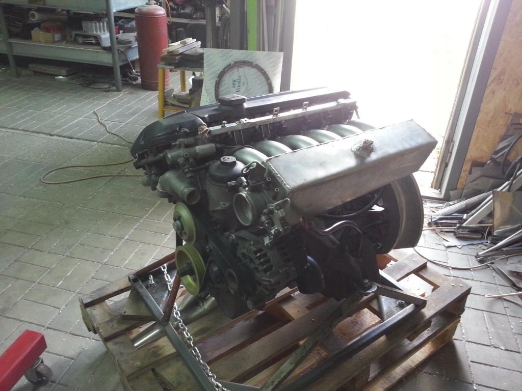

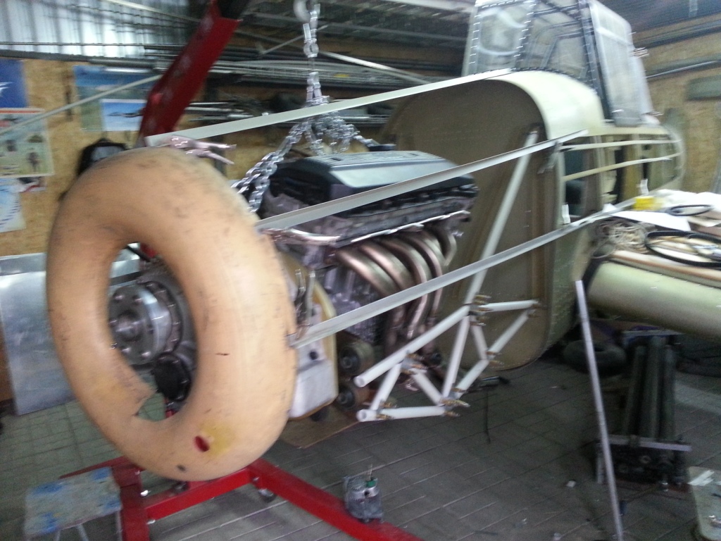

Привезли мотор.
20150526_133223.jpg [ 104.39 КБ | Просмотров: 8718 ]
20150624_154626.jpg [ 134.97 КБ | Просмотров: 8718 ]
20150624_154636.jpg [ 108.82 КБ | Просмотров: 8718 ]
20150624_154653.jpg [ 114.54 КБ | Просмотров: 8718 ]
20150624_182340.jpg [ 143.76 КБ | Просмотров: 8718 ]
20150624_183655.jpg [ 136.99 КБ | Просмотров: 8718 ]
20150624_183702.jpg [ 124.7 КБ | Просмотров: 8718 ]

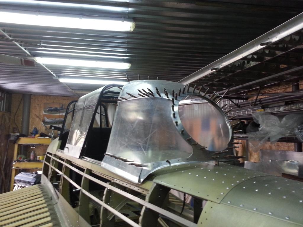

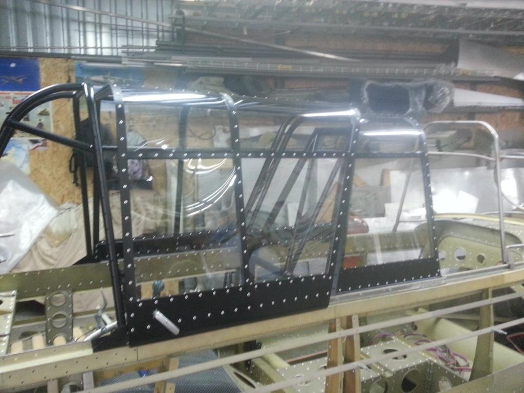

СообщениеДобавлено: 25 июн 2015, 19:37
Поражаюсь качество выполнения работ! Где/ как делали остекление?

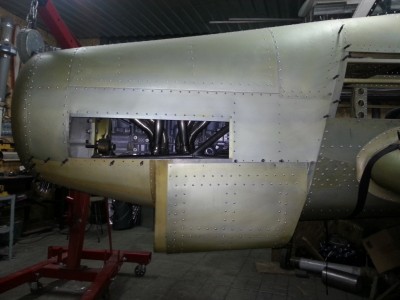

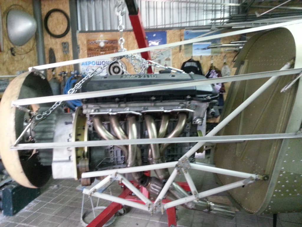

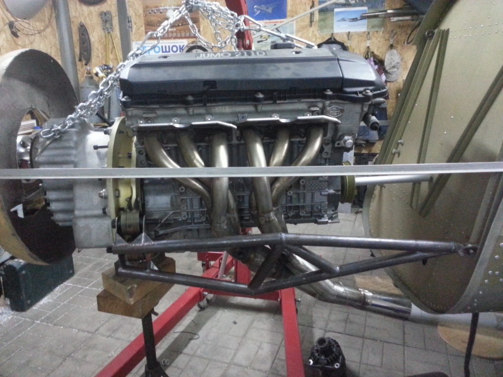

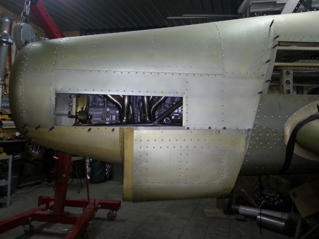

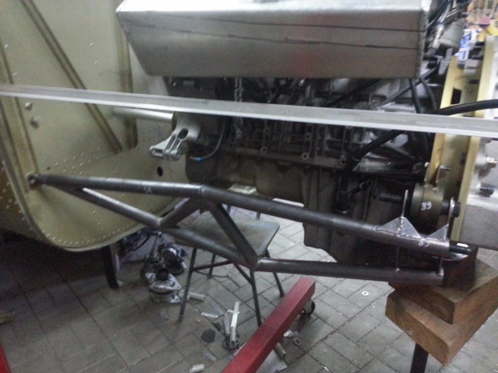

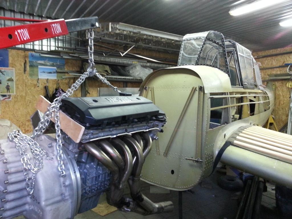

Пытаемся приклепать мотор.
20150731_163145.jpg [ 318.78 КБ | Просмотров: 8454 ]
20150731_163158.jpg [ 270.48 КБ | Просмотров: 8454 ]
20150731_163151.jpg [ 303.89 КБ | Просмотров: 8454 ]
20150805_183022.jpg [ 276.33 КБ | Просмотров: 8454 ]
20150805_183033.jpg [ 313.94 КБ | Просмотров: 8454 ]
20150624_182340.jpg [ 377.47 КБ | Просмотров: 8454 ]

Прилепили мотор.
20150909_210123.jpg [ 12.4 КБ | Просмотров: 8075 ]
20150909_210146.jpg [ 11.26 КБ | Просмотров: 8075 ]
20150909_210132.jpg [ 11.29 КБ | Просмотров: 8075 ]

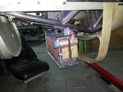

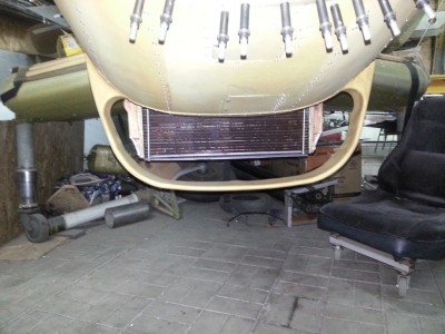

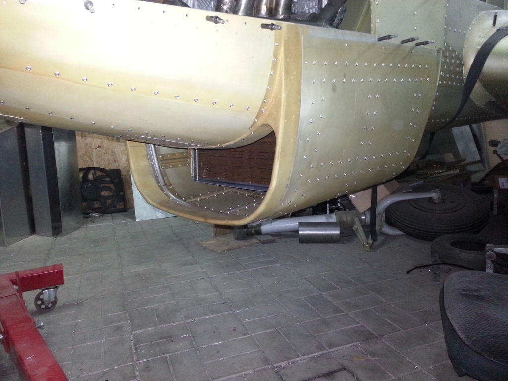

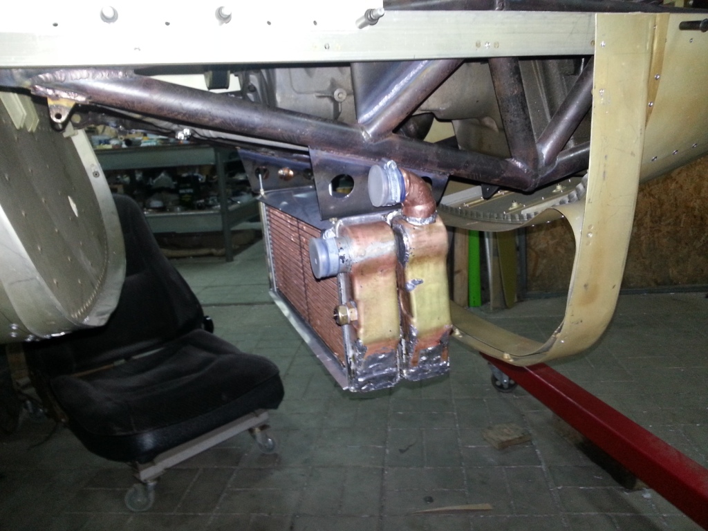

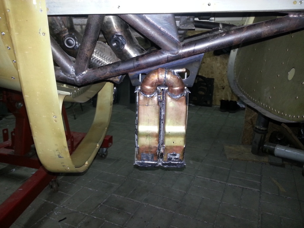

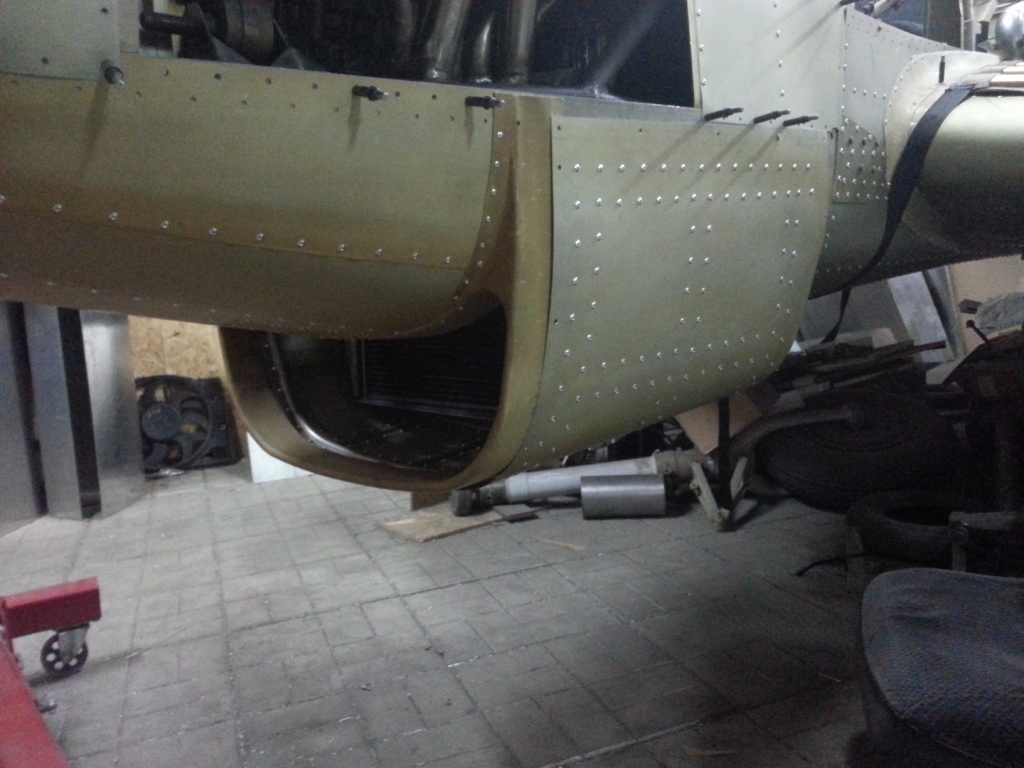

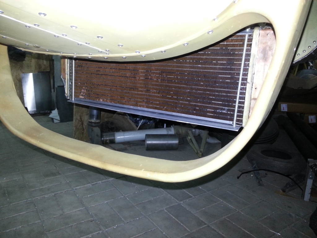

Пытаемся поставить радиатор,не вошел по размерам,
разрезали на две части,кажись влез,в таком варианте
хватит ли охлаждения для 3х литрового мотора?
20151219_182610.jpg [ 233.9 КБ | Просмотров: 7679 ]
20151219_182548.jpg [ 253.41 КБ | Просмотров: 7679 ]
20151219_182531.jpg [ 256.12 КБ | Просмотров: 7679 ]
20151219_172312.jpg [ 256.16 КБ | Просмотров: 7679 ]
20151219_172331.jpg [ 261.8 КБ | Просмотров: 7679 ]
20151219_172350.jpg [ 290.55 КБ | Просмотров: 7679 ]
20151219_172210.jpg [ 269.77 КБ | Просмотров: 7679 ]
СообщениеДобавлено: 20 дек 2015, 14:53
Сообщения: 103
Толя, а это родной радиатор от этого движка? Если родной то должно хватить. Радиаторы рассчитываются с запасом. При такой скорости потока как в полете, воздух не успевает от передней секции сильно разогреться, вспомни двухрядные звезды, хотябы на Fw190. Главное что бы на колене не получилось завоздушки, небольшой пузырек и кипение обеспечено. Ну и дефлекторы от губы до радиатора, что бы поток мимо не пролетал. Хотя думаю это вы и сами все знаете.
СообщениеДобавлено: 20 дек 2015, 21:41
Сообщения: 104
Родной BMW алюминий,а этот взяли от Уаза.
СообщениеДобавлено: 21 дек 2015, 17:03
Сообщения: 103
Одного может и не хватить(один распилили или два подрезали?). Только что присмотрелся к подводным патрубкам. Желательно что бы подача была сверху а забор снизу, это уменьшает вероятность воздушных пробок. Когда радиатор существенно ниже помпы это может быть проблемой. Идеальный вариант помпа посередине уровня радиатора. Но в вашем случае это невозможно. Впаяйте хотя бы заборный патрубок снизу. И от колена, которое соединят радиаторы нужно сделать отводную трубку для выхода воздуха, соединив ее с расширителем.
СообщениеДобавлено: 21 дек 2015, 19:18
А я бы поставил под углом родной радиатор или близкий к нему по размеру, как это делается на мотодельтапланах.
