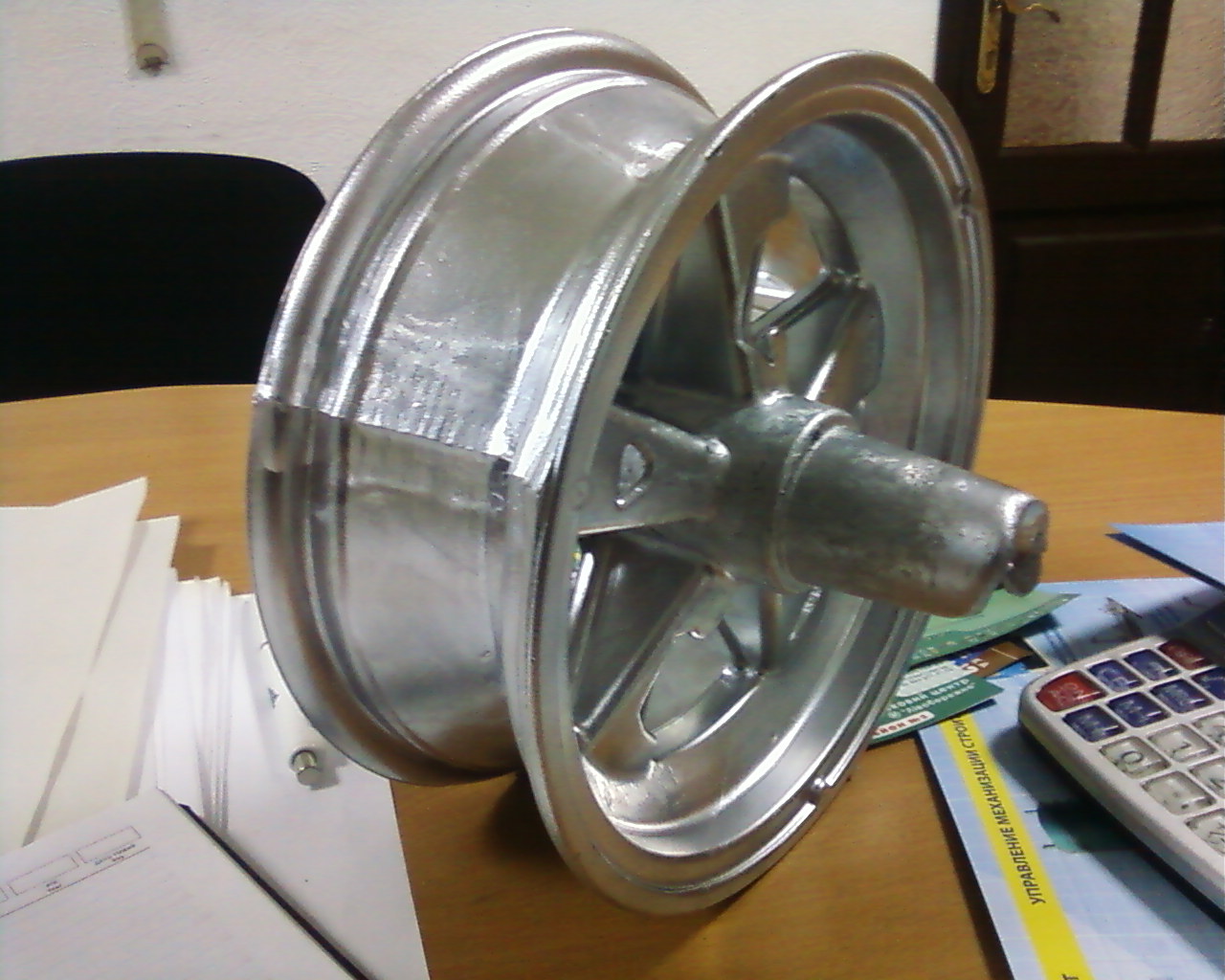

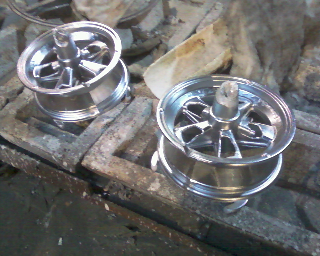

Очередные эксперименты с дисками. Еще два-три захода и будет счастье. Вес отливки с прибылью 1800гр
Фото-0086.jpg [ 261.26 КБ | Просмотров: 5887 ]
Фото-0089.jpg [ 228.37 КБ | Просмотров: 5887 ]
Фото-0085.jpg [ 273.56 КБ | Просмотров: 5887 ]
Фото-0091.jpg [ 211.74 КБ | Просмотров: 5887 ]

СообщениеДобавлено: 13 ноя 2013, 22:09
Глядя на результаты литья, создаётся впечатление, что при конструировании формы для литья, не учли, что температурный коэффициент расширения стали и алюминия, отличаются почти в два раза.
И форма, на мой взгляд, должна быть, как минимум, трёх сегментной, а не двух.
Конечно, художник , который рисовал кокиль - он старенький, и потому ему простительно забыть школьные формулы по физике... :o
шЮтка хАрошая :)
Только старенькому художнику не мешало бы знать, что формы для выклейки и литья цилиндров, из двух частей не делают!!!
И если он не курил в коридоре на уроках физики, то пусть объяснит, почему так ваши отливки "пучит" на разъёмах кокиля? Или Вы пилотки решили одновременно с дисками отливать :)
СообщениеДобавлено: 16 ноя 2013, 00:23
Это не "пучит", это доработка кокиля. По стыкам просто сняли фаски, что бы половинки могли разниматься. Правда идея отливки в кокиль, это минимизация мехобработки. Я так понимаю, что токарная обработка посадочной поверхности покрышки изначально не предусматривалась.
СообщениеДобавлено: 16 ноя 2013, 05:11
Сразу видно , Юра на лету бензобаки не закрывает от ЯК-52.
Токарная обработка нужна .На посадочной поверхности покрышки дали запас 1.5 мм , трудно рассчитать усадку точно, и потренироваться с безкамерной каёмочкой нужно. Если диск лить на камерную резину-то можно без мехобработки. Даже под подшипник подбирают вставки, что бы угадать размер и не точить.
