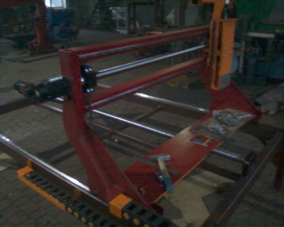

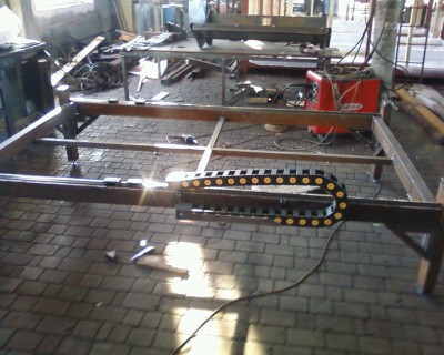

СообщениеДобавлено: 19 ноя 2013, 19:16
Делаем ЧПУ фрезер для фрезерования МДФ, пенопласта и листового дюраля.
Передвижение кареток на сервоприводах , шпиндель с водяным охлаждением 4 кВт, вакуумный стол
Фото-0104.jpg [ 194.24 КБ | Просмотров: 6570 ]
Фото-0072.jpg [ 279.94 КБ | Просмотров: 6570 ]

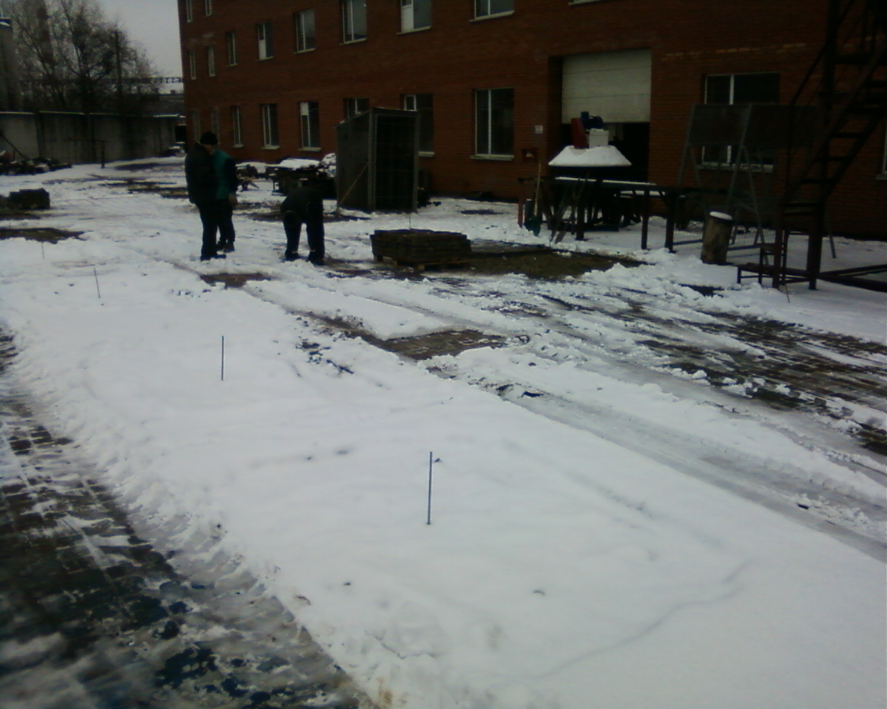

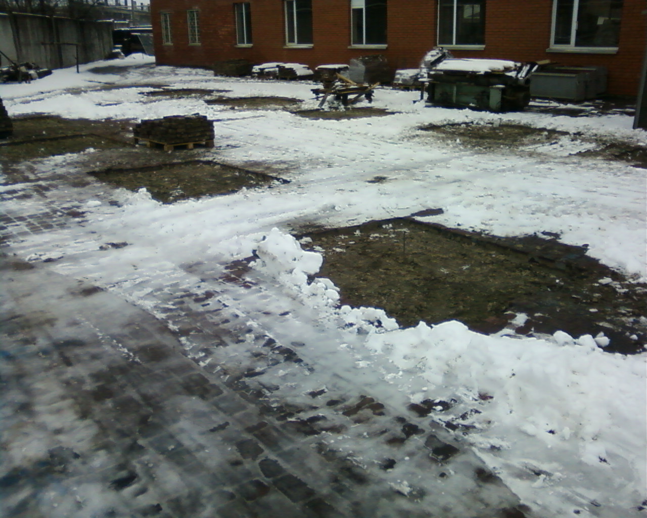

Начали разметку фундамента нового 4-х этажного авиацеха общей площадью 2500м2.

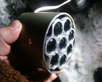

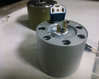

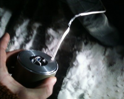

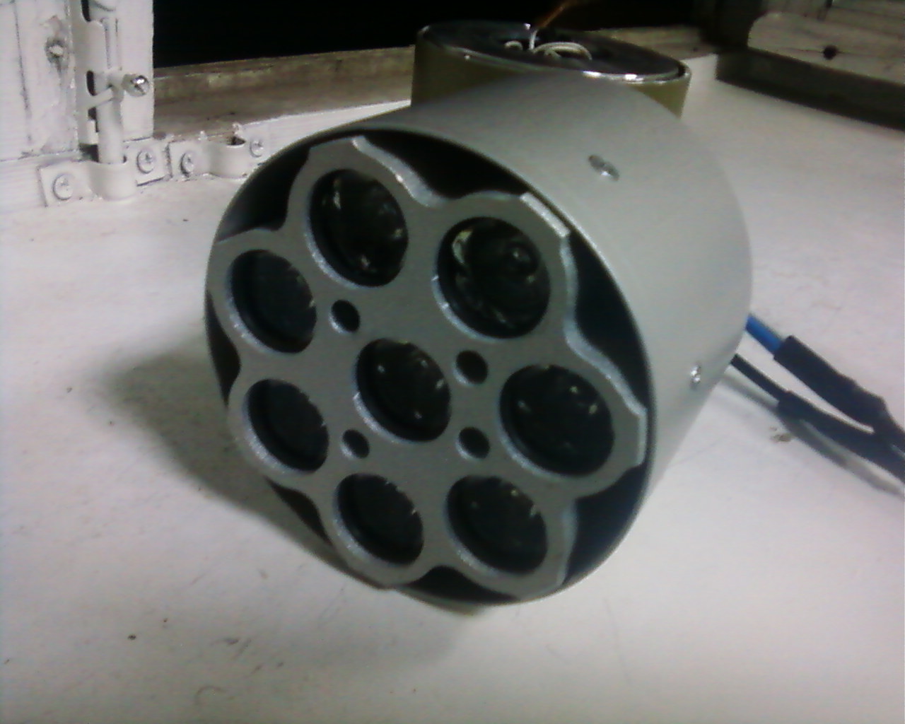

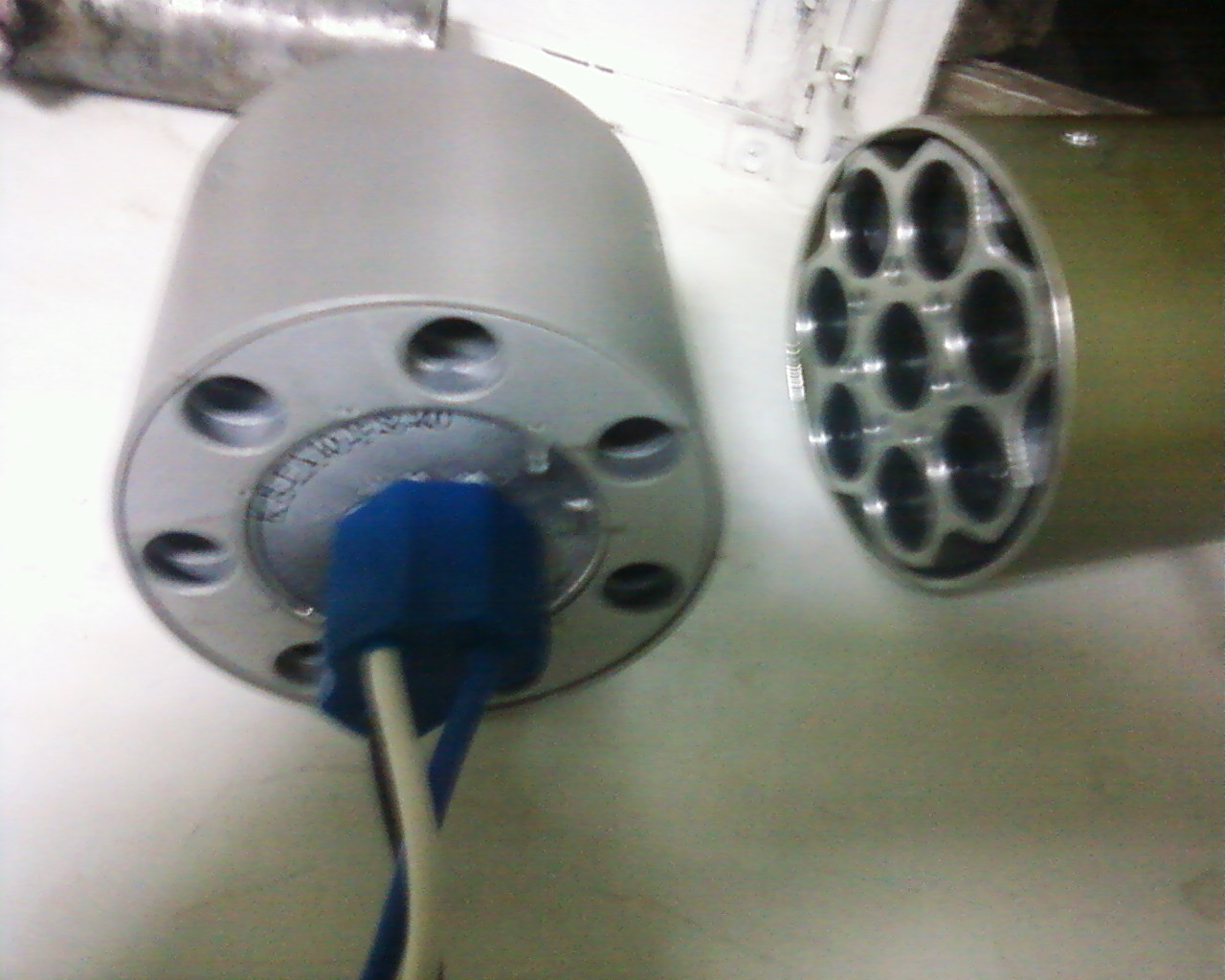

Сегодня провели первые испытания светодиодной фары на самолет.
Диаметр 80мм*60мм
Вес 420гр( первый экземпляр), но будет меньше 350гр
мощность 40-60-80 ( 3 уровня ) Вт, напряжение 12-36 В
Температурные испытания показали , что при скорости автомобиля 35км\ч и температуре воздуха 0*С, температура радиатора под светодиодами была не более 15*С
Фото-0111.jpg [ 148.41 КБ | Просмотров: 6381 ]
Фото-0113.jpg [ 170.63 КБ | Просмотров: 6381 ]
Фото-0144.jpg [ 186.57 КБ | Просмотров: 6381 ]

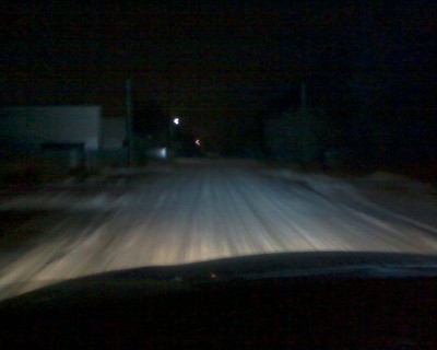

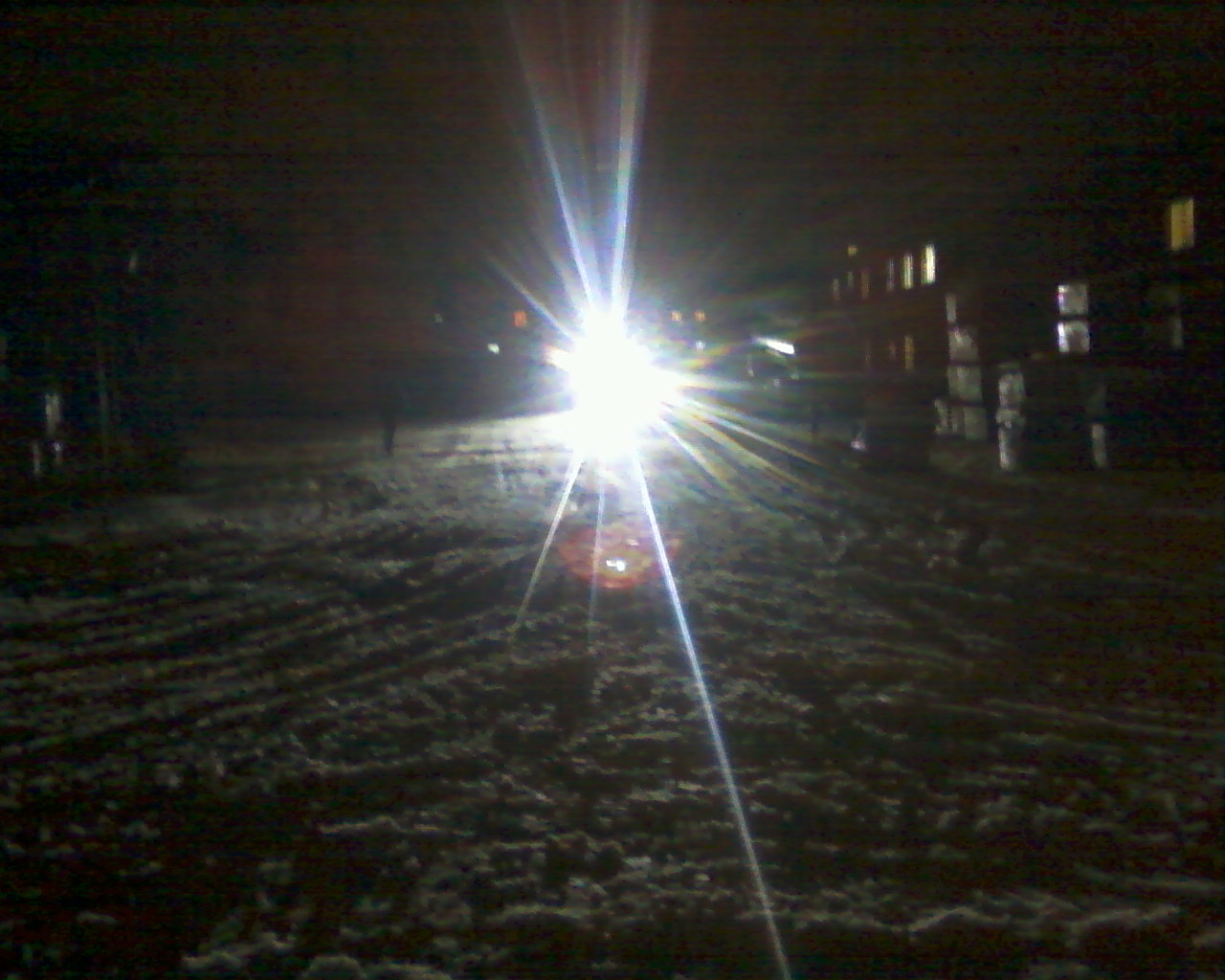

СообщениеДобавлено: 13 дек 2013, 20:25

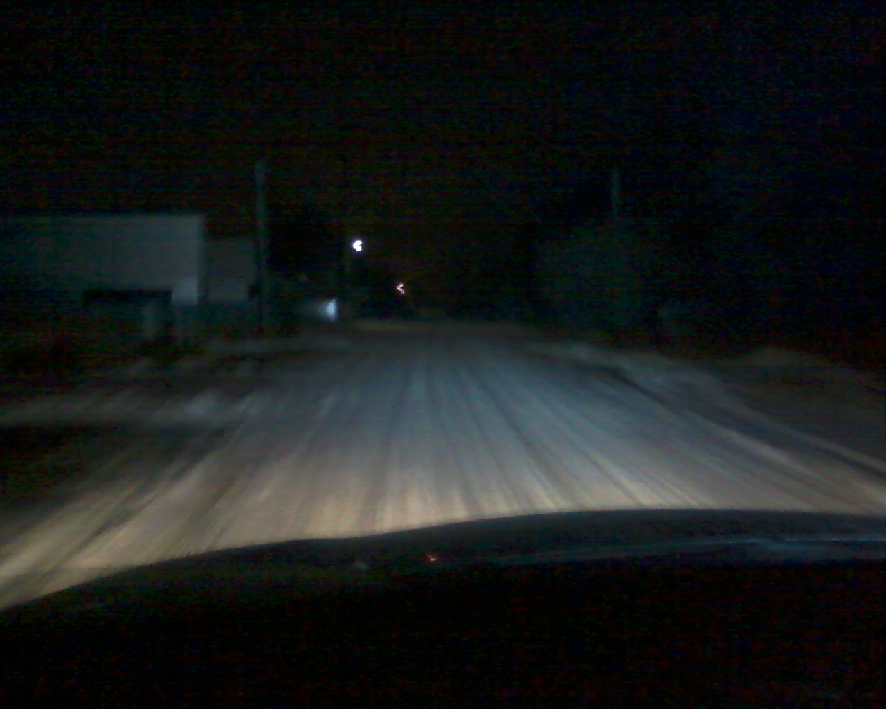

Освещенность дороги фарами Хонда СРВ 2013г. ближний + дальний свет ( 2*50Вт + 2*55Вт) и одной авиафарой
Комментарий к файлу: автомобиль
Фото-0128.jpg [ 160.67 КБ | Просмотров: 6373 ]
Комментарий к файлу: Авиафара
Фото-0129.jpg [ 182.58 КБ | Просмотров: 6373 ]
Фото-0118.jpg [ 167.87 КБ | Просмотров: 6372 ]
Комментарий к файлу: авиафара
Фото-0117.jpg [ 212.79 КБ | Просмотров: 6372 ]
Фото-0143.jpg [ 201.3 КБ | Просмотров: 6371 ]
Фото-0141.jpg [ 203.54 КБ | Просмотров: 6371 ]

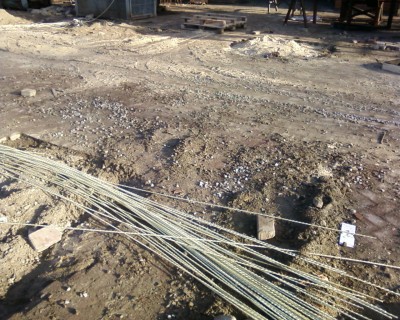

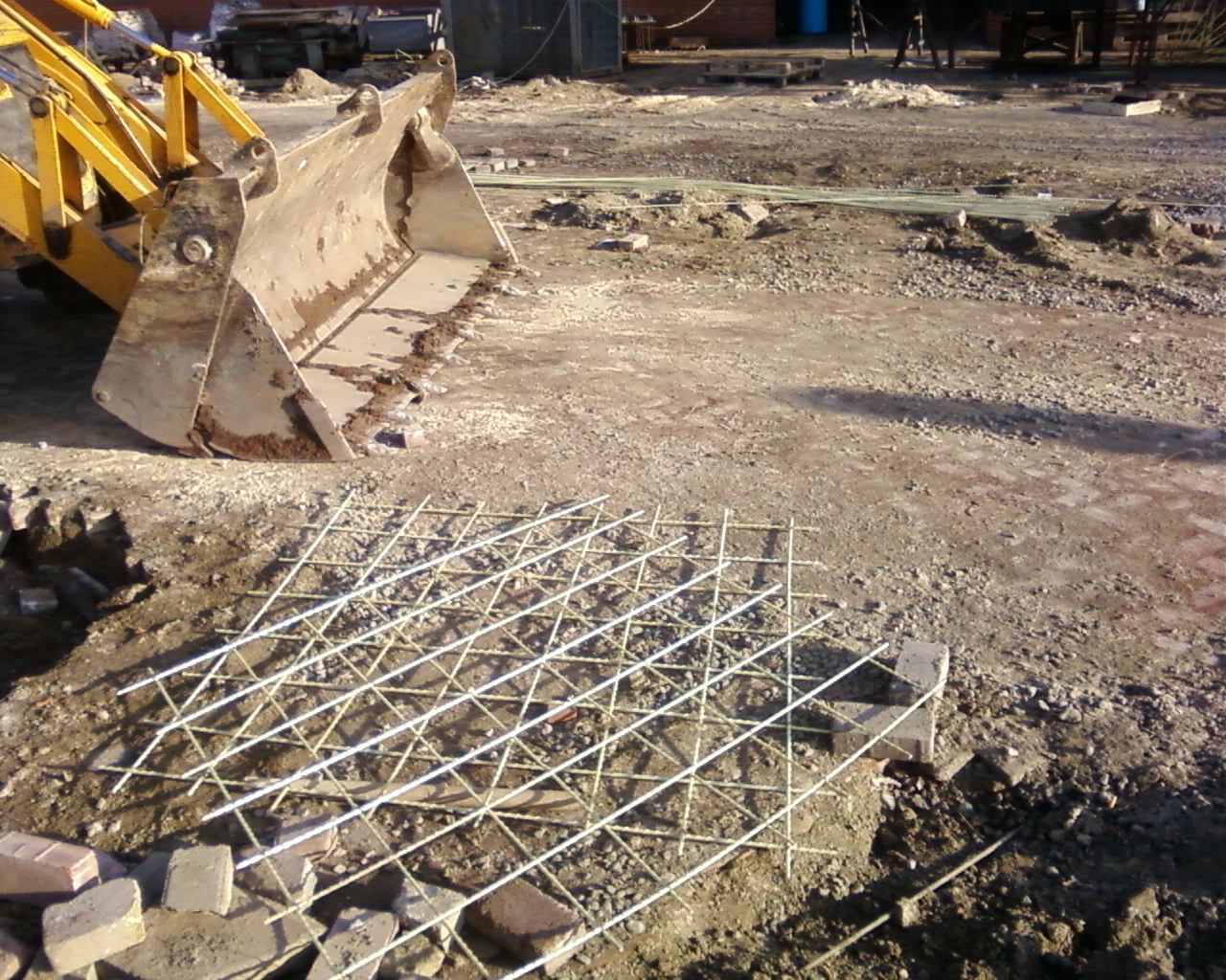

СообщениеДобавлено: 26 дек 2013, 15:37
Залили фундаменты под 20 колон нового авиацеха . Осталось еще 14 фундаментов. Используем стеклопластиковую пултрузионную арматуру Ф8мм. По цене на 10% дешевле металической, по прочности равняется металической Ф10мм. Из похожего материала (пултрузионного стеклопластикового прутка 10*10 мм ) в нашем самолете будут выполнены полки лонжеронов.
Фото-0170.jpg [ 446.86 КБ | Просмотров: 6244 ]
Фото-0171.jpg [ 469.63 КБ | Просмотров: 6244 ]

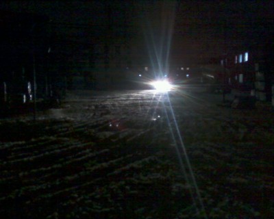

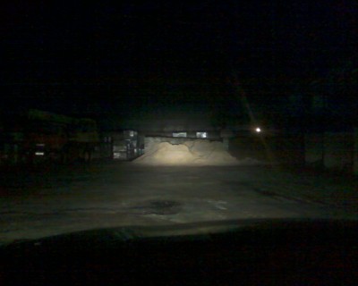

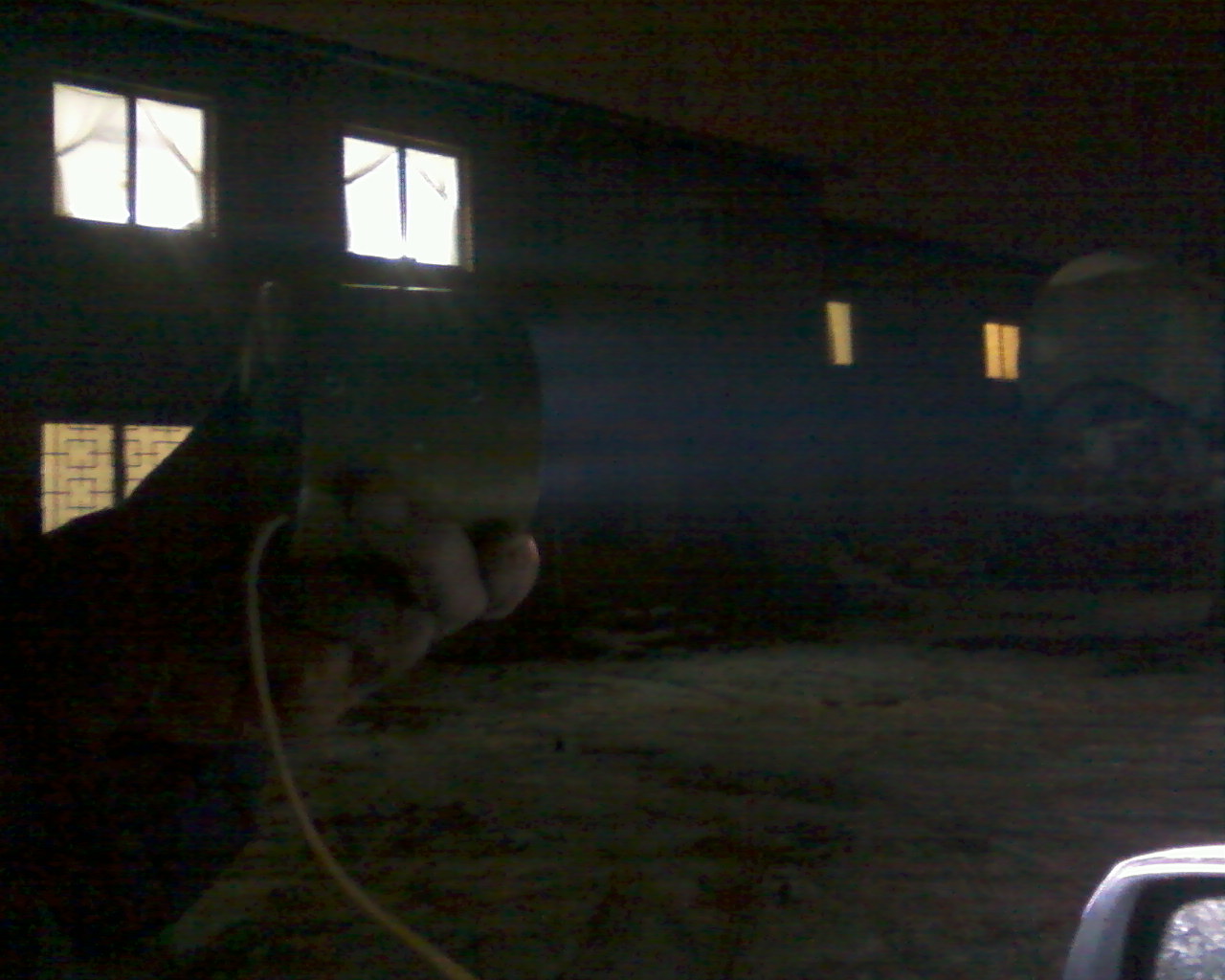

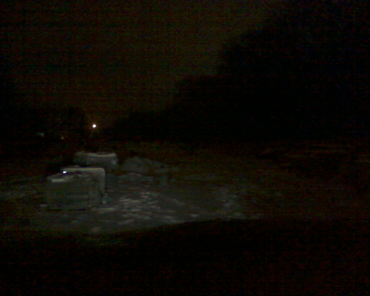

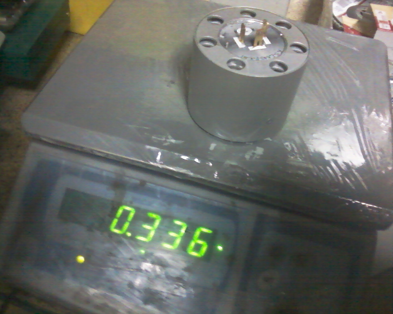

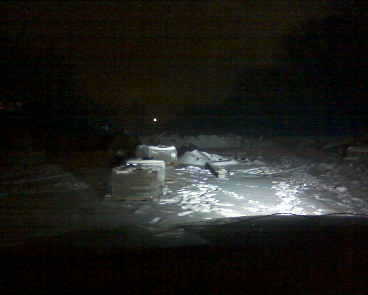

СообщениеДобавлено: 28 дек 2013, 19:30

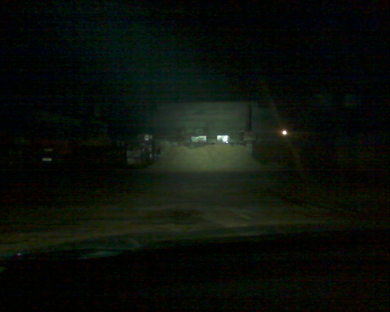

Новая фара 40Вт с другими калиматорами намного кучнее светит. Корпус анодированный. Разъем от автомобильной фары.
Вес 336гр. Автомобиль светит ближний + дальний + противотуманки , в общем более 300Вт. и одна фара 40Вт
До здания 150м
Следующее фото сделаю на ВПП. Поставлю конусы через 50м.
Фото-0172.jpg [ 138.54 КБ | Просмотров: 6156 ]
Фото-0173.jpg [ 147.45 КБ | Просмотров: 6156 ]
Фото-0174.jpg [ 184.8 КБ | Просмотров: 6156 ]
Фото-0175.jpg [ 183.17 КБ | Просмотров: 6156 ]
Комментарий к файлу: Авто . Более 300 Вт
Фото-0176.jpg [ 165.73 КБ | Просмотров: 6156 ]
Комментарий к файлу: Фара 40 Вт
Фото-0177.jpg [ 179.73 КБ | Просмотров: 6156 ]
