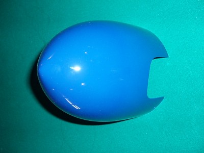

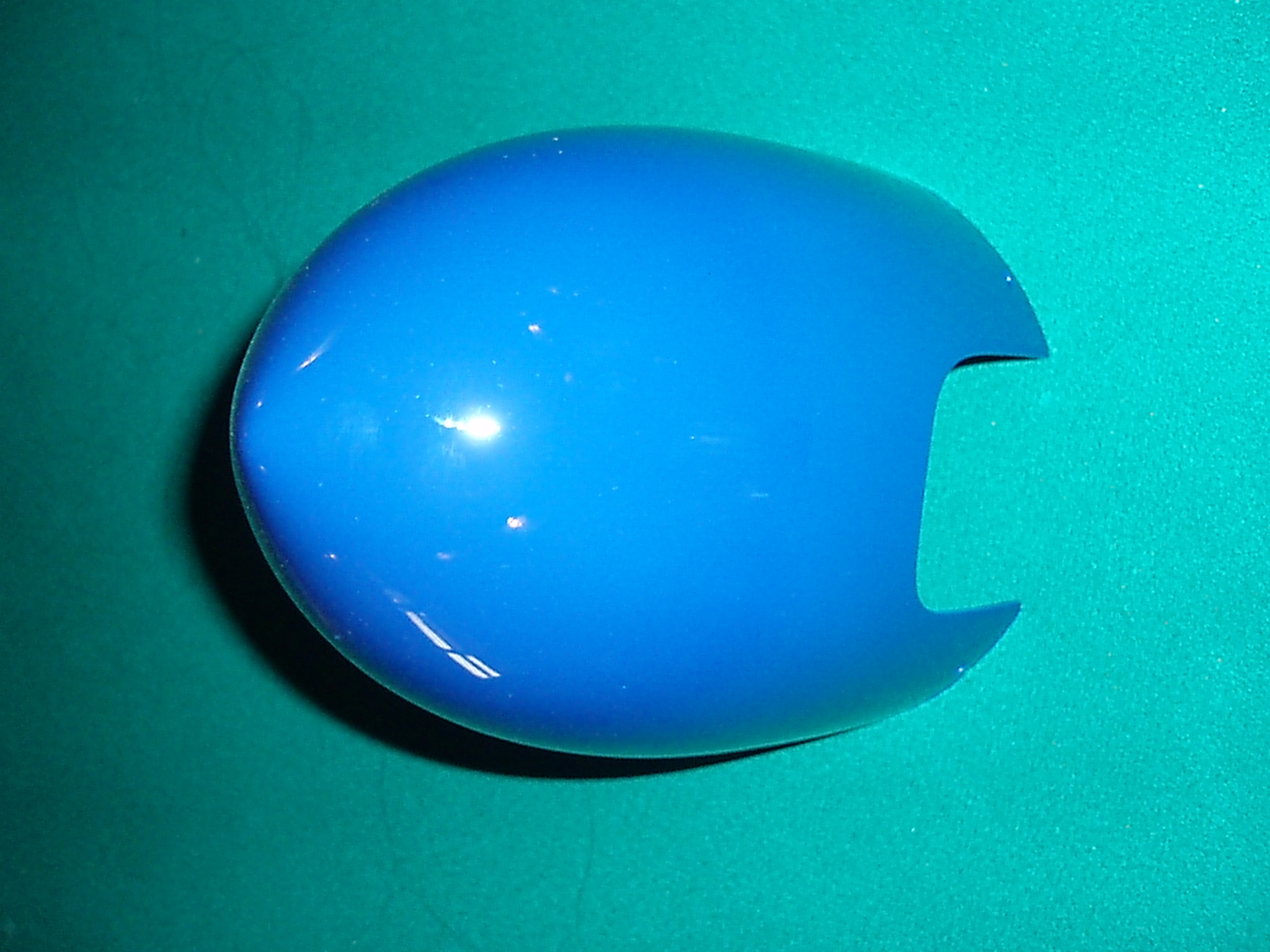

viktorst63 писал(а):
Между делами учимся работать с композитами. Пробуем изготовить кок винта. Тем более, что нужен он на два самолета.
Матрица для "острого" :) конуса и цилиндра должна содержать минимум три плоскости разъёма. Иначе, жесткая углепластиковая деталь из жёсткой матрицы не вытащится без деформации. Учитывая, что углепластик имеет коэффициет удлинения до разрыва 0,5%, а расслоение наступает ещё раньше, вынуть изделие из Вашей матрицы целым, довольно проблематично или невозможно. Извиняюсь за плохую картинку матрицы кока винта (т.к. вырезана из большого фото).
60037.JPG [ 10.07 КБ | Просмотров: 6194 ]
P9070103.JPG [ 594.13 КБ | Просмотров: 6194 ]

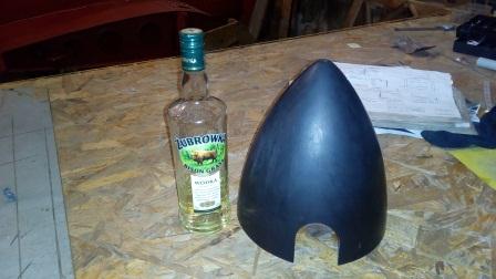

СообщениеДобавлено: 17 апр 2017, 21:56
Наверное без вот такой, хитро-мудрой комбинации ничего бы не вышло.
IMG_20170417_191515.jpg [ 26.99 КБ | Просмотров: 6117 ]

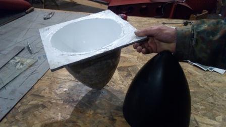

СообщениеДобавлено: 18 апр 2017, 10:12
Огромное спасибо за совет и за интерес к нашей скромной теме. Тем более что количество просмотров фотографии вашего кока моментально, в несколько раз, превысило количество просмотров фотографий самого строительства летательного аппарата. Все это напоминает ситуацию в одной из бывших братских республик, а ныне стран среднеазиатского региона. Там стадо баранов вызывает намного больший интерес и восторг чем случайно подсевший на площадку самолет. И еще, пришла на ум история со шмелем. По мнению огромного количества ученых это создание летать категорически не может. Против все законы физики. Вот только сам шмель об этом ничего не знает.
Дико извиняюсь за своё желание помочь академику. :) Но хотелось бы увидеть второй кок, а ещё лучше фото матрицы после извлечения первого изделия. Успехов.
Да, а каким способом Вы проверили наличие расслоений в изделии?

Матрице гаплык :) , поэтому второй кок уже не нужен?
Дальнейший диалог, считаю бесполезным. "Не в коня корм". Самолёты нужно делать с любовью, без хамства и "Зубровки", потому что отплатит он Вам тем же и сполна, поверьте. Успехов.
СообщениеДобавлено: 18 апр 2017, 23:19
Сообщения: 378
Так понимаю, что это не "Зубровка", а разделитель, спаситель матрицы и кока. :)
СообщениеДобавлено: 18 апр 2017, 23:36

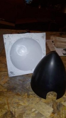

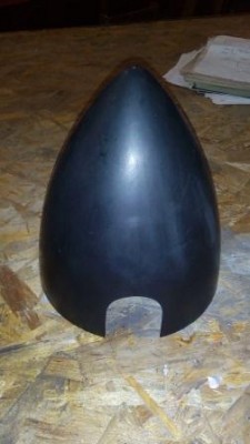

Дорогой мой S.Ryzhyy друг. Вы беспардонно влезли на чужую ветку. Разводите здесь абсолютно ненужную демагогию. Второй кок будет выклеен по необходимости. Что либо доказывать Вам, как по мне, смысла не вижу. Однако ребята в мастерской сделали фотографию матрицы. К слову, кок без проблем можно было купить за 100 у.е. у производителя винта. Его изготовление - просто инициатива коллектива.
А теперь встречный вопрос.
- чем Вы можете нас удивить, кроме постановки удивительных вопросов. Может я глубоко ошибаюсь. Вы вовсе не такой, не тот, то есть не этот...
IMG_20170418_193045.jpg [ 25.4 КБ | Просмотров: 6025 ]
IMG_20170418_193246.jpg [ 21.08 КБ | Просмотров: 6025 ]
