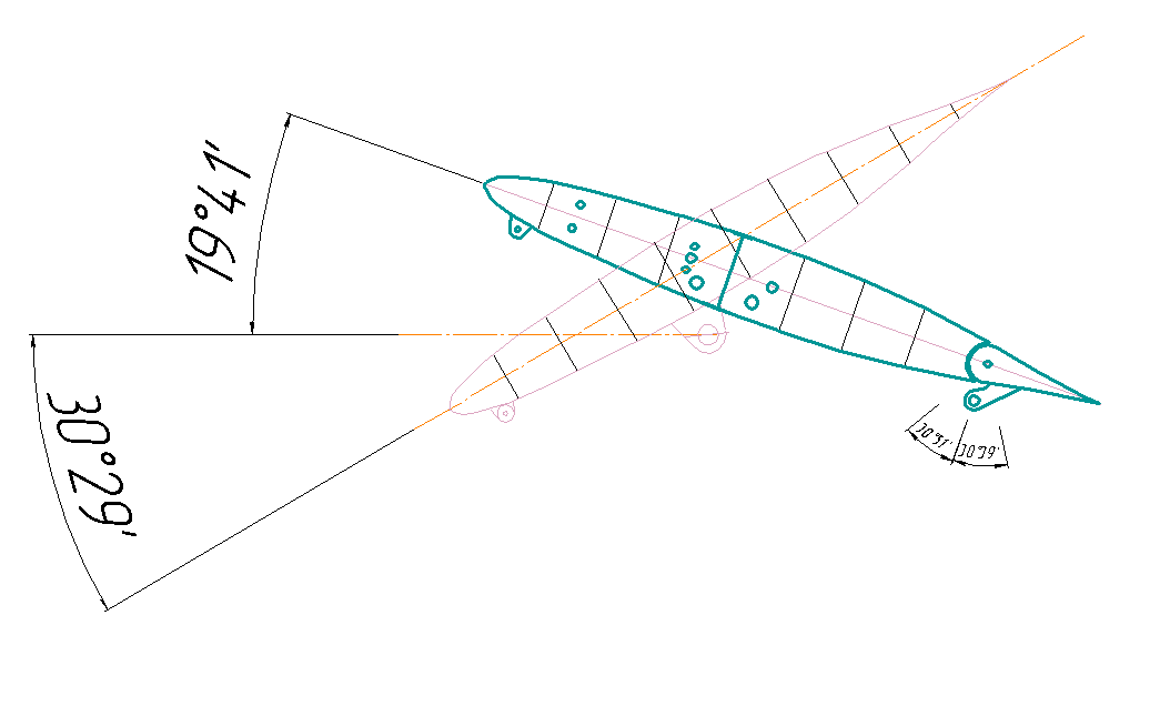

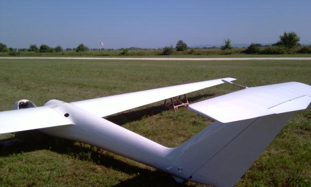

Это спорная идея Сергей.
Ось качания ЦПГО и так стоит в максимально дальней точке (25% где центр давления) и если её передвинуть назад, получим отрицательный градиент усилий в управлении тангажом.
Углы отклонения управляющей поверхности (вообще мы ее называем триммером) зависят от ее размаха и особенностей управляемости самолета. Эти углы определяются во время летных испытаний.
Отрицательный градиент конечно волнует, но и противовес в поток высовывать не хочется, когда минимизируешь всё что можно. Т-образное оперение привлекательно исключением двух сопряжений интерференции.
Кстати, разнос по хорде максимальной толщины ВО и ЦПГО, тоже уменьшает интерференцию.
Что бы не нарваться на отрицательный градиент, я делаю возможность двигать точку подвеса ЦПГО.
На прилагаемом рисунке, её крайнее положение 40%:
ЦПГО.png [ 25.71 КБ | Просмотров: 10365 ]
Испытания покажут оптимум. Но углы отклонения заложены по максимуму с возможностью дальнейшей регулировки.

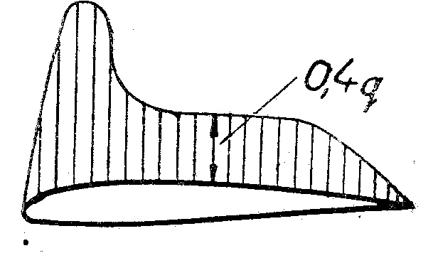

Теоретически, на малых углах отклонения, давление распределяется где то так:
011.jpg [ 52.04 КБ | Просмотров: 10365 ]
А на больших, отклоненный "хвостик" (щиток), будет способствовать перемещению центра давления взад. Для чего я и интересовался твоими углами. :)

Сергей! Если ось качания ЦПГО будет на 40%, отрицательный градиент точно обеспечен. А какие проблемы с выносом обтекаемого балансира на круглой трубе в поток? Труба в пределах отклонений ЦПГО +15/-5 град будет обтекаться воздухом без всяких срывов, а омываемая поверхность ее мизерная. В польском планере Кобра применена такая же идея балансира. Если это самолет с аэродинамическим качеством ниже качества планера, то и прибавка в сопротивлении из за балансира вне ЦПГО будет просто микроскопическая.

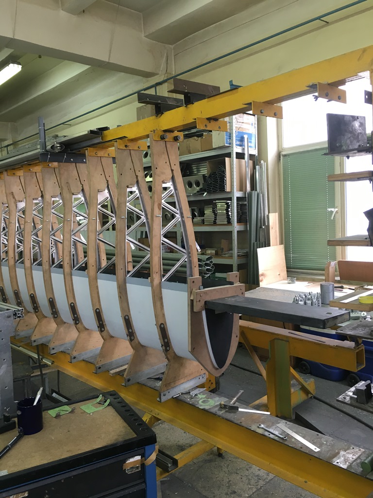

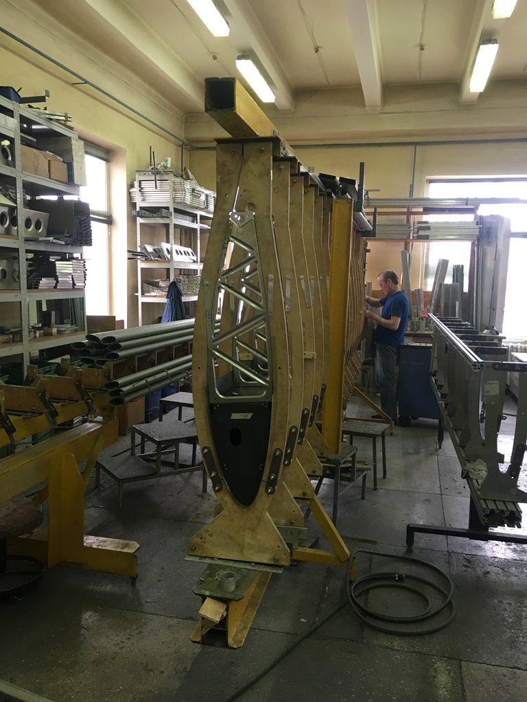

А тем временем, идет сборка левого крыла.
IMAG0316.jpg [ 50.21 КБ | Просмотров: 10337 ]
IMG_3131.JPG [ 222.76 КБ | Просмотров: 10337 ]
IMG_3132.JPG [ 243.01 КБ | Просмотров: 10337 ]
Согласен, но нужно найти место, где его не будет ни на каких режимах, ни при каких условиях. Лишние ШСы осей качания потом отпилю :) .
Это действительно так.Но пока у меня обнаруживается небольшая проблемка. Пока, потому что в "металле" может оказаться иначе. Удивишься, но оказался лёгкий хвост. Поэтому свинец во лбу ЦПГО (с "кулей в лоб" на путать) будет иметь больший вес, чем на штанге.
И ещё вопрос:
Вес тяги привода ЦПГО в балансировке участвует? Износ ШСа при эксплуатации в расчёт не берём (можно поставить закрытый для долговечности).
СообщениеДобавлено: 30 мар 2018, 12:11
Я думаю да, вес тяги управления впереди оси навески ЦПГО, будет выполнять роль противофлаттерного балансира. Правда не очень эффективно, с точки зрения веса. Если у тебя передняя центровка получается, лучше аккумулятор в хвост поставить.

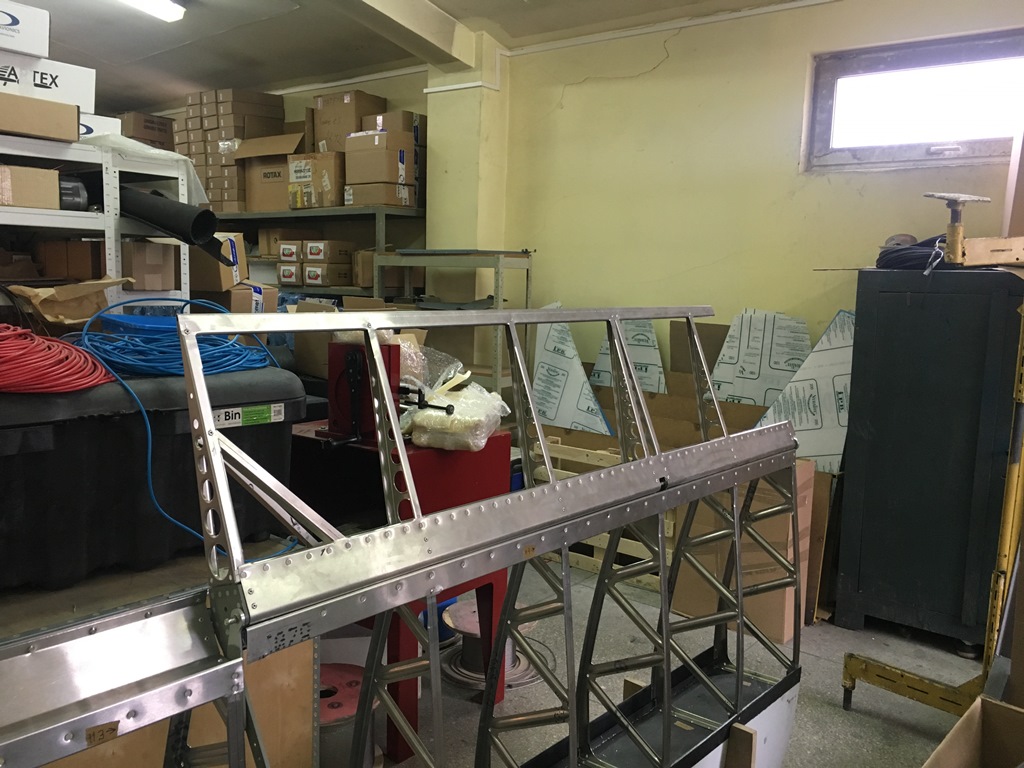

Это правое крыло на этапе внестапельной сборки. Без элерона, закрылка, законцовок и ткани, весит 21 кг. Законцовки трапециевидной формы трехслойной конструкции из углеткани весят по 2 кг каждая. Вес одной консоли готовой к полету будет около 30 кг, при общем размахе 12 м.
А бак в концоле есть ? И противофлатерные грузы в элеронах ?
Но даже без бака - это превосходный результат по весу. У меня меньше 40кг не получается, но над этим работаем.
Юра, приглашаю тебя в гости ко мне на производство. Покажу тебе несколько ньюансов, к которым я пришел, как можно сэкономить по весу пару десятков килограм при большей прочности и меньших затратах. Правда придется менять местами конструкцию. Может быть еще не поздно.
Мне очень хочется, чтоб Украина в твоем лице выиграла чемпионат, и хоть 10-15 лет ни кому первое место не отдавать.
А там смотри и А42 сделаешь весом 220кг - это вполне реально, может даже 200.
СообщениеДобавлено: 30 мар 2018, 13:48
Бака в консоли крыла нет, он в фюзеляже. Противофлаттерный груз на элероне есть и учтен в весе.
Собираюсь прилететь в Гоголев в воскресенье, там и поговорим, Саша.
Элерон и его законцовка из углепластика. Законцовка будет установлена на элерон после установки законцовки крыла.
IMG_3134.JPG [ 221.01 КБ | Просмотров: 10266 ]
IMG_3138.JPG [ 116.87 КБ | Просмотров: 10266 ]
