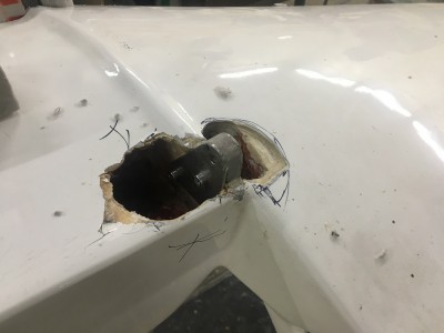

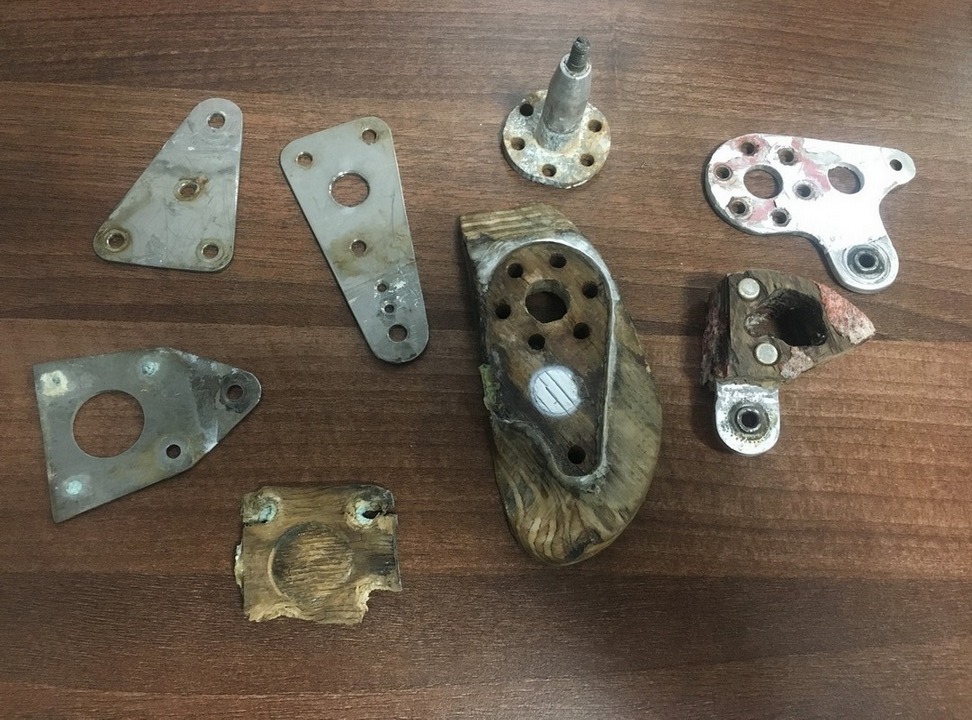

Когда я делал с друзьями свои самолеты в начале 80-х, мы даже не задумывались о сроке их службы. Главное было - оторваться от земли! Не лечу А потом, посмотрим!
Поэтому анодировать алюминиевые детали никому и в голову не приходило, широко применялся листовой титан для узлов навески и все это крепилось обычными стальными болтами. То что титан плохо дружит со сталью, мы, в принципе знали, но когда оно еще сгниет...
Но по прошествии более 30 лет, стальные болты таки сгнили, и их приходится везде менять. Решили, так же, заменить и все узлы, изготовивши их из нержавеющей стали.
Крыльевые узлы навески элеронов представляют из себя две титановые части из листа и фанерный вкладыш посредине. Собирался этот пакет на алюминиевые заклепки, которые, в контакте с титаном, превратились в белый порошок. Здесь пришлось менять конструкцию.
Старые узлы и новые.
IMG_3983.JPG [ 238.62 КБ | Просмотров: 74750 ]
IMG_3984.JPG [ 226.36 КБ | Просмотров: 74750 ]

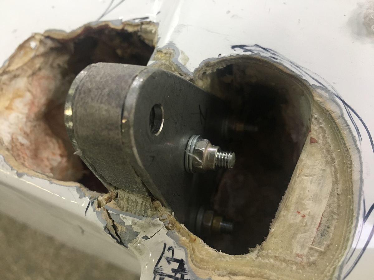

На переднем крыле установлены новые узлы.
IMG_3980.JPG [ 154.06 КБ | Просмотров: 74750 ]
IMG_3981.JPG [ 219.4 КБ | Просмотров: 74750 ]
