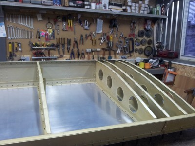

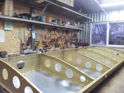

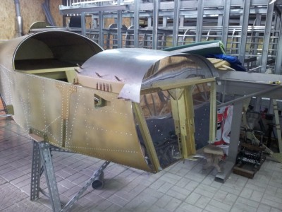

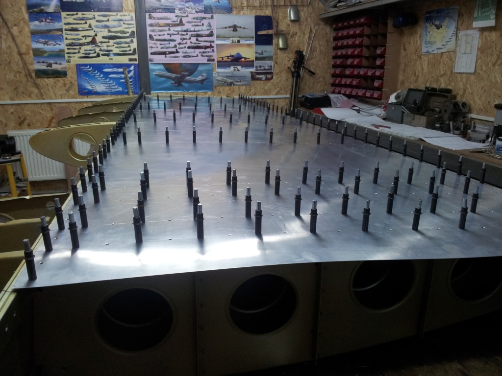

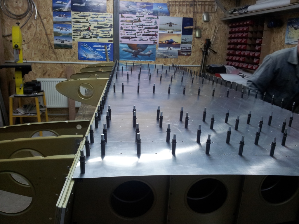

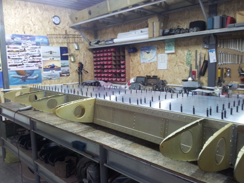

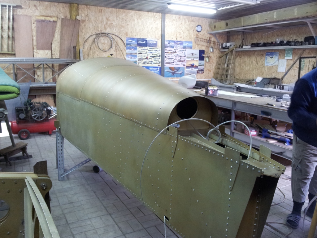

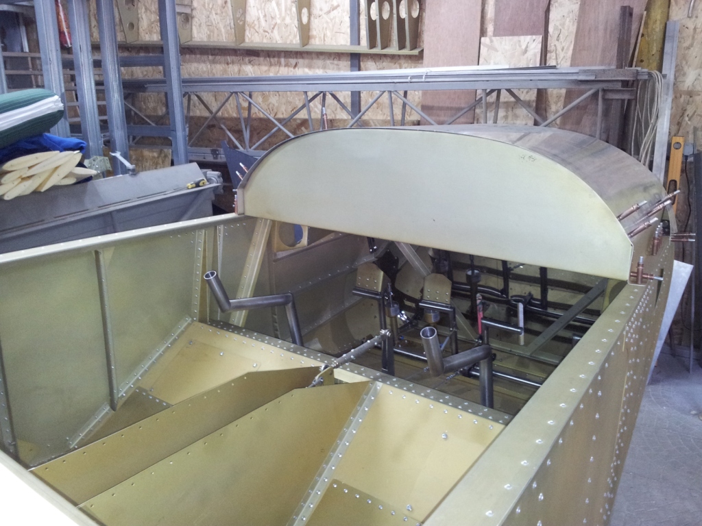

Параллельно с Юнкерсом строится ЗОДИАК.
По ЗОДИАКУ работы продвигаются быстрее...
Q2011-10-17 11.56.24.jpg [ 407.4 КБ | Просмотров: 8351 ]
Q2011-10-17 11.56.37.jpg [ 372.44 КБ | Просмотров: 8351 ]
Q2011-10-17 11.57.03.jpg [ 385.96 КБ | Просмотров: 8351 ]
Q2011-12-15 15.55.03.jpg [ 361.08 КБ | Просмотров: 8351 ]
Q2011-12-15 15.55.09.jpg [ 350.43 КБ | Просмотров: 8351 ]
Q2011-12-15 15.55.19.jpg [ 393.14 КБ | Просмотров: 8351 ]
Q2011-12-15 15.56.34.jpg [ 362.48 КБ | Просмотров: 8351 ]
Q2011-12-15 15.56.45.jpg [ 368.72 КБ | Просмотров: 8351 ]
СообщениеДобавлено: 29 дек 2011, 14:26
Зодиак из кита?
СообщениеДобавлено: 29 дек 2011, 17:50
Сообщения: 104
Только по чертежам.
СообщениеДобавлено: 29 дек 2011, 18:08
AVIATIK писал(а):
Только по чертежам.
Здорово!
Какая модификация?
Всё делается вручную?
Изготовление самолёта предполагает изготовление комплекта оснастки - можно ли в дальнейшем будет заказать кит?
СообщениеДобавлено: 29 дек 2011, 18:50
Если не секрет, где и почём брали заклёпки ?
СообщениеДобавлено: 29 дек 2011, 23:59
Сообщения: 27
Модификация Zodiac CH601XL-B,
в основном работы выполняются вручную, 60% времени тратится на изготовление оснастки, для изготовления силовых элементов (лонжерон, центроплан) применяются цельнотельные AN470AD со спруса, востальном вытяжные BRALO итальянского производства.
