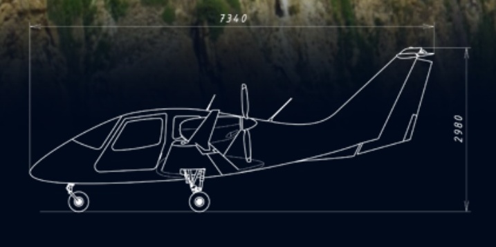

cloud писал(а):
А для чего они ту цяцьку прилепили?
В начертательной геометрии есть метод переноса плоскостей. Вот что получилось из Вашего кривого ракурса.
Может теперь Вы свой пыл остудите?
Самолёт V24.jpg [ 45.76 КБ | Просмотров: 5220 ]

cloud писал(а):
в толкающей схеме, плоскости винтов легко убрались из пересечения с пассажирами, но
пластиковая обшивка, прошитая оборванной лопастью может привести к отрыву
сэндвичевой хвостовой балки (такие они коварные пластиковые сэндвичи). Велика
вероятность повреждению проводки РВ оборванной лопастью.
Надо подсказать В.Ващенко, наверное он про это совсем забыл. :Bravo: А может нет. :Search:
Непременно скажите, батенька. А может и не знал как сэндвичевые хвосты отлетают даже без повреждений. Гримасы лучше перед зеркалом покорчите.
Ещё можете передать, что заявленных ни максимальной, ни крейсерской скорости он не достигнет на указанных Ротаксах

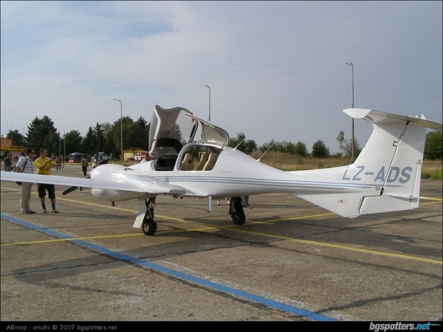

А тут цяцька - куда как покруче - сразу видно,что 42 лепили перетёсыванием 40
untitled.png [ 476.03 КБ | Просмотров: 5202 ]

Так на этом хоть оси винтов там где нужно и двигатели по серьёзней. Всё таки четыре жизни в кабине.
Биться о землю жёстким пятаком, думаю тоже не разумно. А для демпфирующего элемента пространства не остаётся - угла атаки не хватает.
В случае чего напишут: ошибка пилота.
Не говори красиво! (с) :)
Обыкновенный вид сбоку. При чем здесь начертательная геометрия и ее метод ПАРАЛЛЕЛЬНОГО переноса плоскостей?!

- оси винтов над центром давления дают пикирующий момент
Центр давления (ЦД), в отличии от центра тяжести (ЦТ) - условная точка на линии действия аэродинамической силы. Обычно её располагают на САХ. В вашем случае следует говорить о положении ЦТ самолета относительно линии действия силы тяги.
Дались Вам эти оси винтов. :)
А положение "оси" - линии действия силы сопротивления такого фюзеляжа, с верхним расположением стабилизатора относительно ЦТ низкоплана, Вас ни на какие мысли не наводит?
