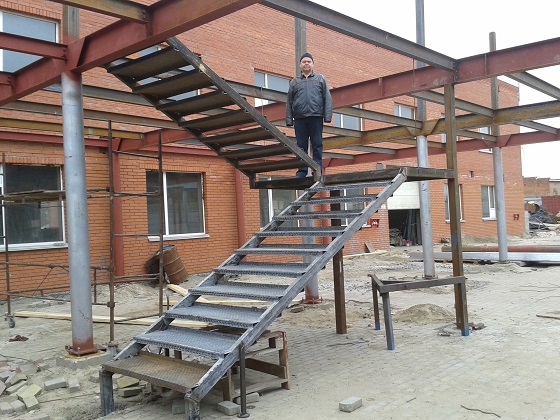

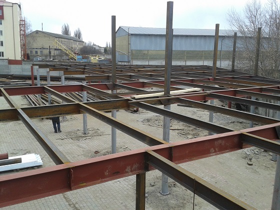

Установили лестницу на второй этаж. Рисовал я лично.
Первый взгляд со 2 этажа
Комментарий к файлу: Лестница на второй этаж авиацеха
лесница.jpg [ 128.57 КБ | Просмотров: 6437 ]
взгляд со 2 эт.jpg [ 114.35 КБ | Просмотров: 6437 ]

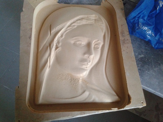

Запустили фрезерный станок ЧПУ для резки МДФ и пенопласта . Станок на сервоприводах. Скорость до 20м\мин. Вот ссылки
https://files.ukr.net/get/2gf9mjurt:160 ... %20036.jpg
https://files.ukr.net/get/2gf9mjurt:160 ... %20028.MOV
https://files.ukr.net/get/2gf9mjurt:160 ... %20030.MOV

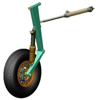

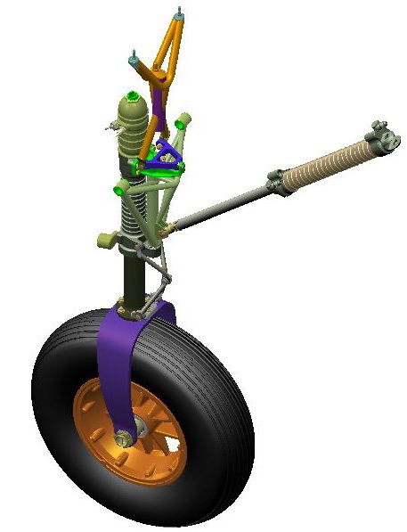

Михаил сделал расчёты и чертежи шасси.
Стойка основного шасси.
Вес: 9,2 кг. Из них 4,2 кг колесо с тормозом, тормозным диском.
Стойка с аммортизатором с гидроцилиндром соответственно 5 кг.
Колесо 420Х120.
Расчитано на вес ЛА 750 кг в соответствии со всеми случаями нагружения
по CS-VLA (ГП-1, ГП-2, "Опущенный хвост", "боковая", "назад", "вперед" и т.д.).
Допускаемая вертикальная скорость в момент посадки 3,8 м/сек при потребных 2,8 м/сек по нормам.
При максимальной перегрузке в ц. м. 3,6 g.
Стойка носового шасси.
Вес: 7,75 кг. Из них 3,85 кг колесо нетормозное.
Стойка с аммортизатором, механизмом разворота с гидроцилиндром соответственно 3.9 кг.
Гидроцилиндр со встроенными замками фиксации в убраном и выпущенном положениях.
Потребность во внешних замках отсуствует. Фиксация снимантся подачей жидкости
в противоположном направлении.В гидроцилиндре есть встроеныые индукционные
датчики, подведенные к замыкающим элементам замков фиксации. Как и положено.
Разворот колеса при рулении +/- 45. При уборке механизм разворота кинематически "выключается".
Колесо 420Х120.
Расчитано на вес ЛА 750 кг ( стояночная нагрузка 170 кг при ппЦ) в соответствии со всеми случаями нагружения
по CS-VLA (Посадка на 3т., "боковая", "назад", "вперед" и т.д.).
la40-0-3210-0000-01_main-lg.jpg [ 39.8 КБ | Просмотров: 6049 ]
la40-0-3220-0000-00_nose_lg.jpg [ 51.54 КБ | Просмотров: 6049 ]

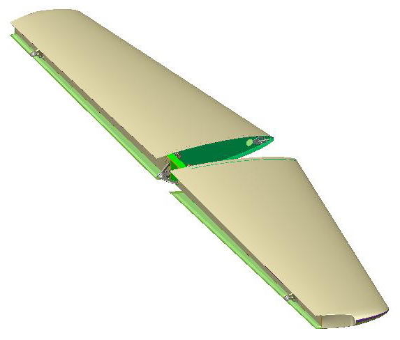

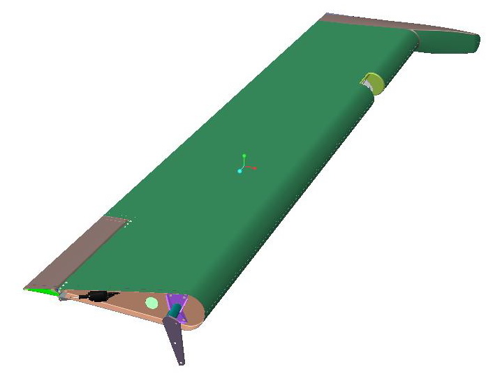

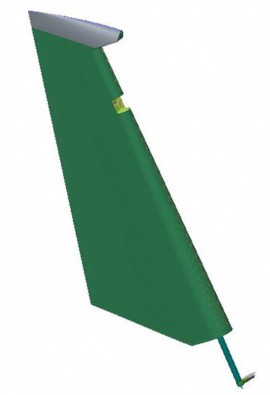

Готовы чертежи хвостового оперения
Стабилизатор.
Вес: 3,34 кг. Со всеми узлами.
Навеска всех рулей на шарнирных шариковых закрытых подшипниках 981065ЮУ
(нержавейка). При действующих нагрузках и интенсивности полетов (500 часов в год) рессурс 400 лет.
Расчитано на вес ЛА 750 кг со всеми случаями нагружения ГО
по CS-VLA с четырехкратным запасом на изгиб и кручение.
Руль направления.
Вес: 3,9 кг. Со всеми узлами с противовесом.
Расчитано на вес ЛА 750 кг со всеми случаями нагружения ВО
la40-0-5510-0000-00_stabil.jpg [ 32.56 КБ | Просмотров: 5968 ]
la40-0-5520-0000-01_elevator.jpg [ 33.83 КБ | Просмотров: 5968 ]
la40-0-5540-0000-00_ruder.jpg [ 26.98 КБ | Просмотров: 5968 ]

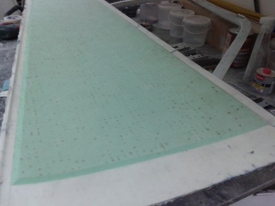

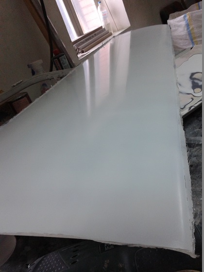

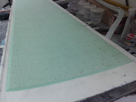

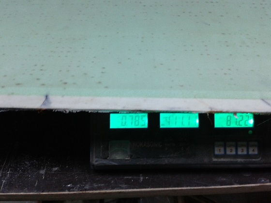

Сделали обшивки стабилизатора. Пенопласт ДИВИНИЧЕЛ вырезан на нашем самодельном ЧПУ за две минуты со скосом 30* по периметру. Снаружи грунт, потом два слоя ткани 163 ( 45*и 90*), 5 мм пенопласт и внутри один слой 163 45*. На ощуп обшивка очень крепкая. Вес 785гр ( на 5гр больше , чем по программе. Наверное вес грунта в программе не учитан )
Получилась прекрасная поверхность, и если бы не склейка лабика , то полностью готовая под покраску :O:
обшивка снаружи.jpg [ 69.23 КБ | Просмотров: 5968 ]
внутри.jpg [ 60.61 КБ | Просмотров: 5968 ]
вес обшивки.jpg [ 53.48 КБ | Просмотров: 5968 ]
СообщениеДобавлено: 12 апр 2014, 17:04
Зарегистрирован: 24 ноя 2013, 15:46
Сообщения: 33
Грунт используете в качестве декор-слоя?
По опыту "соседей", через недели две грунт дает усадку, вылазит структура стеклоткани. И поверхность выводить опять по-новой.
Или грунт на эпоксидной основе без усадки?
Укажите, пожалуйста, площадь Вашего руля и стабилизатора. Один вес без геометрии неинформативен.
СообщениеДобавлено: 13 апр 2014, 10:58
Сообщения: 163
день добрый Александр!!!!
молодцы, очень гуд получается!!!!!
грунт действительно, если не на эпоксидной основе то даст усадку, и возможно появление структуры ткани!!!!
так что лучьше использовать грунт на эпоксидной аснове!!!!!!!
С УВ Максим.

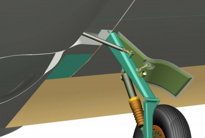

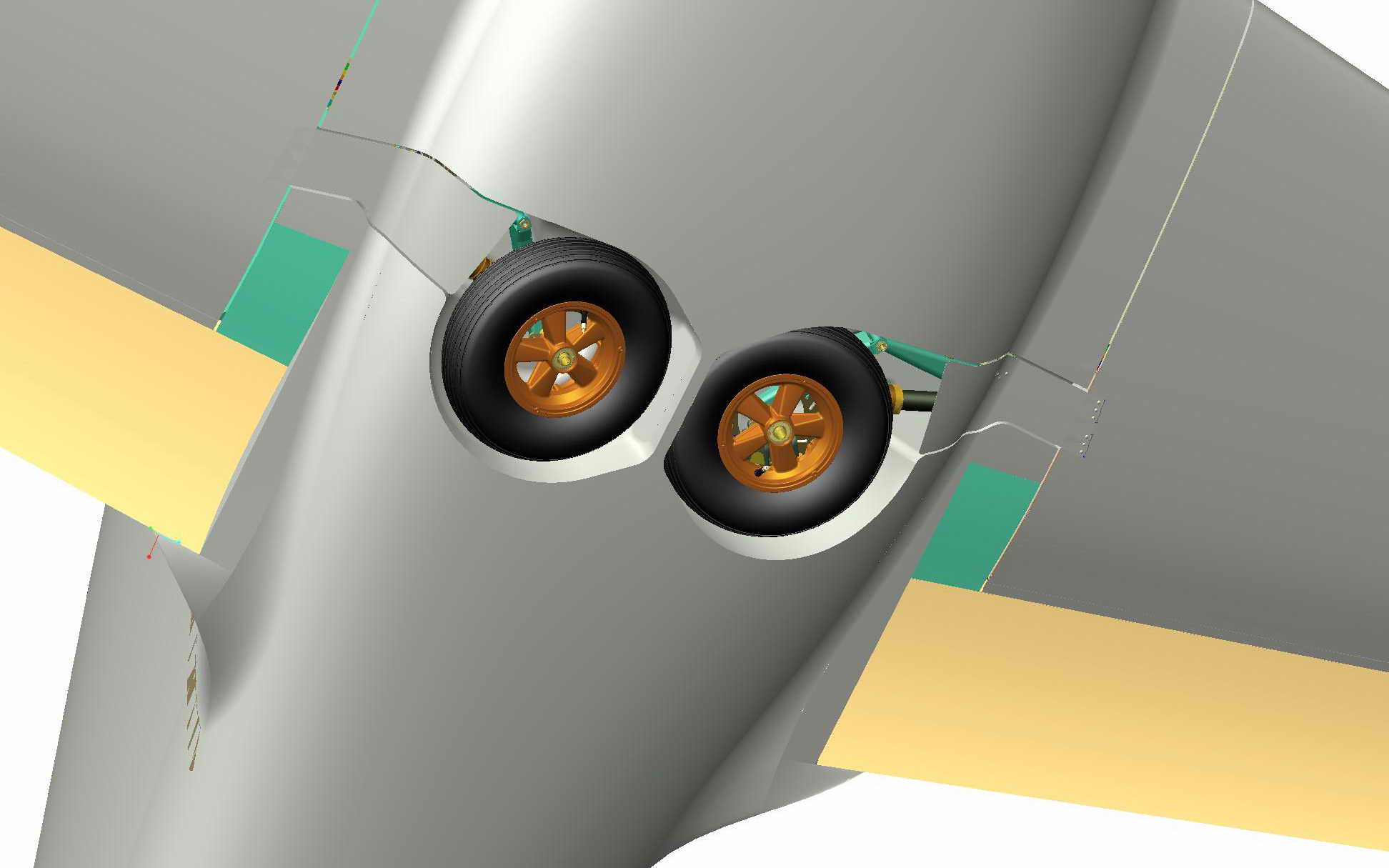

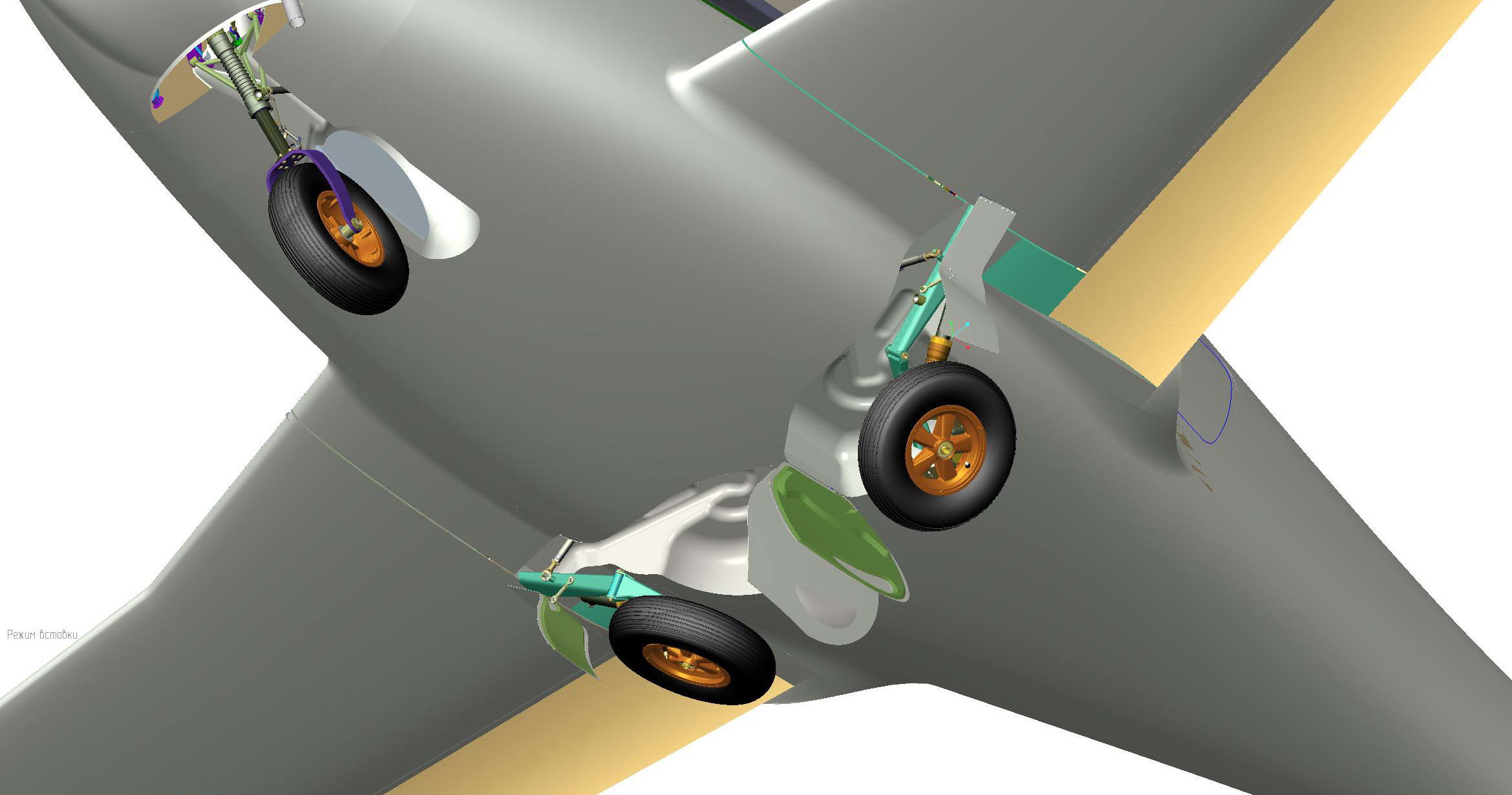

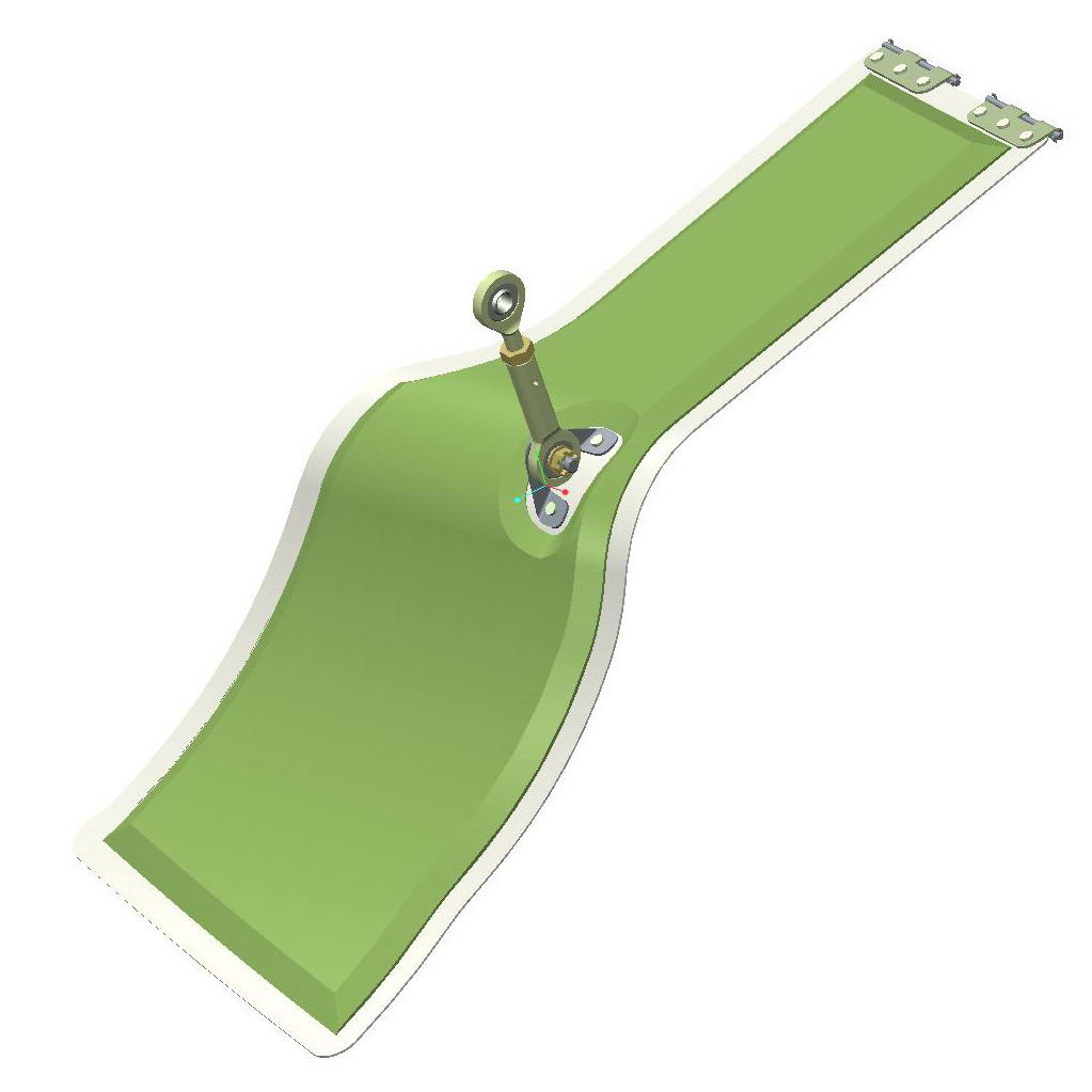

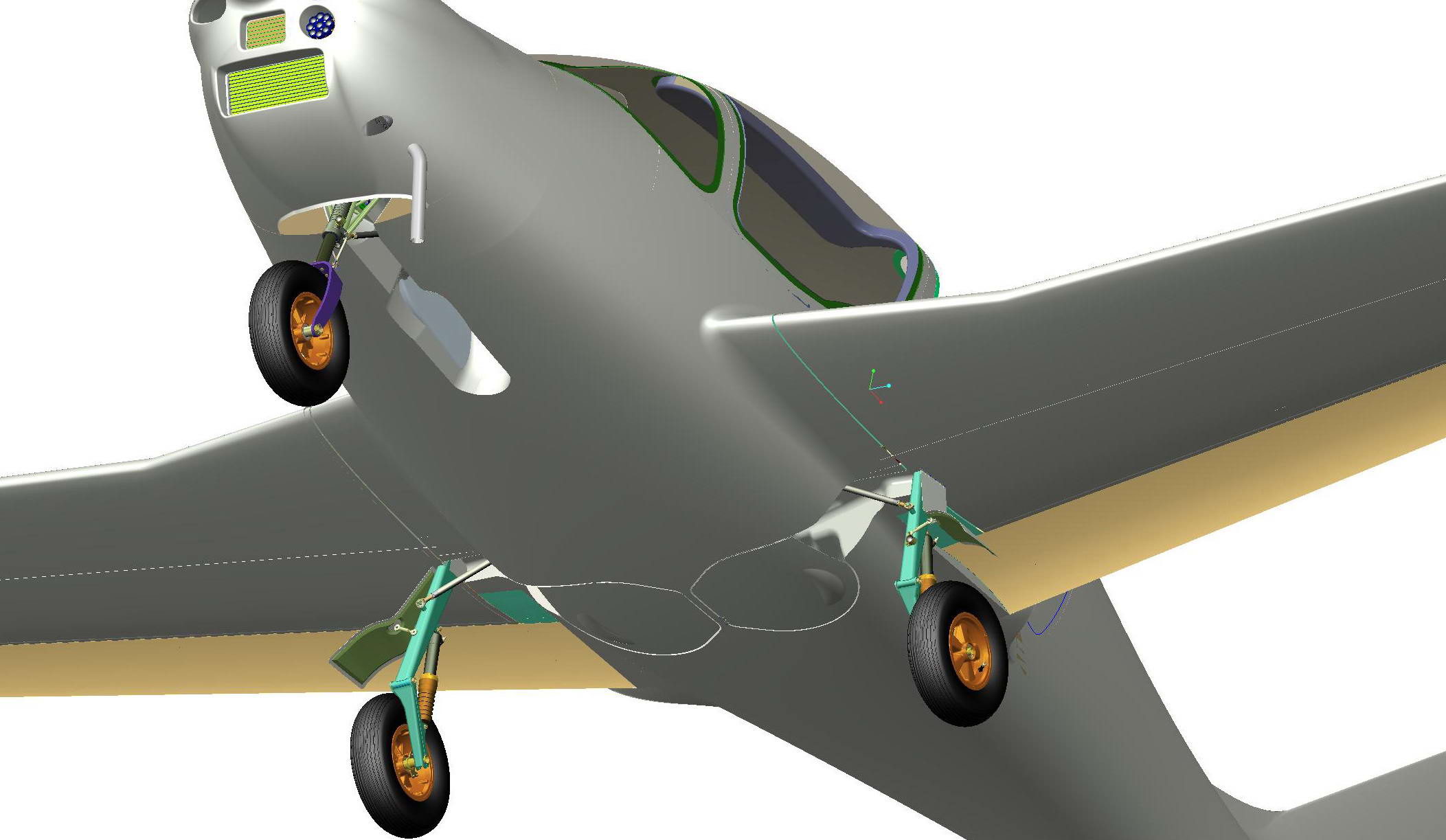

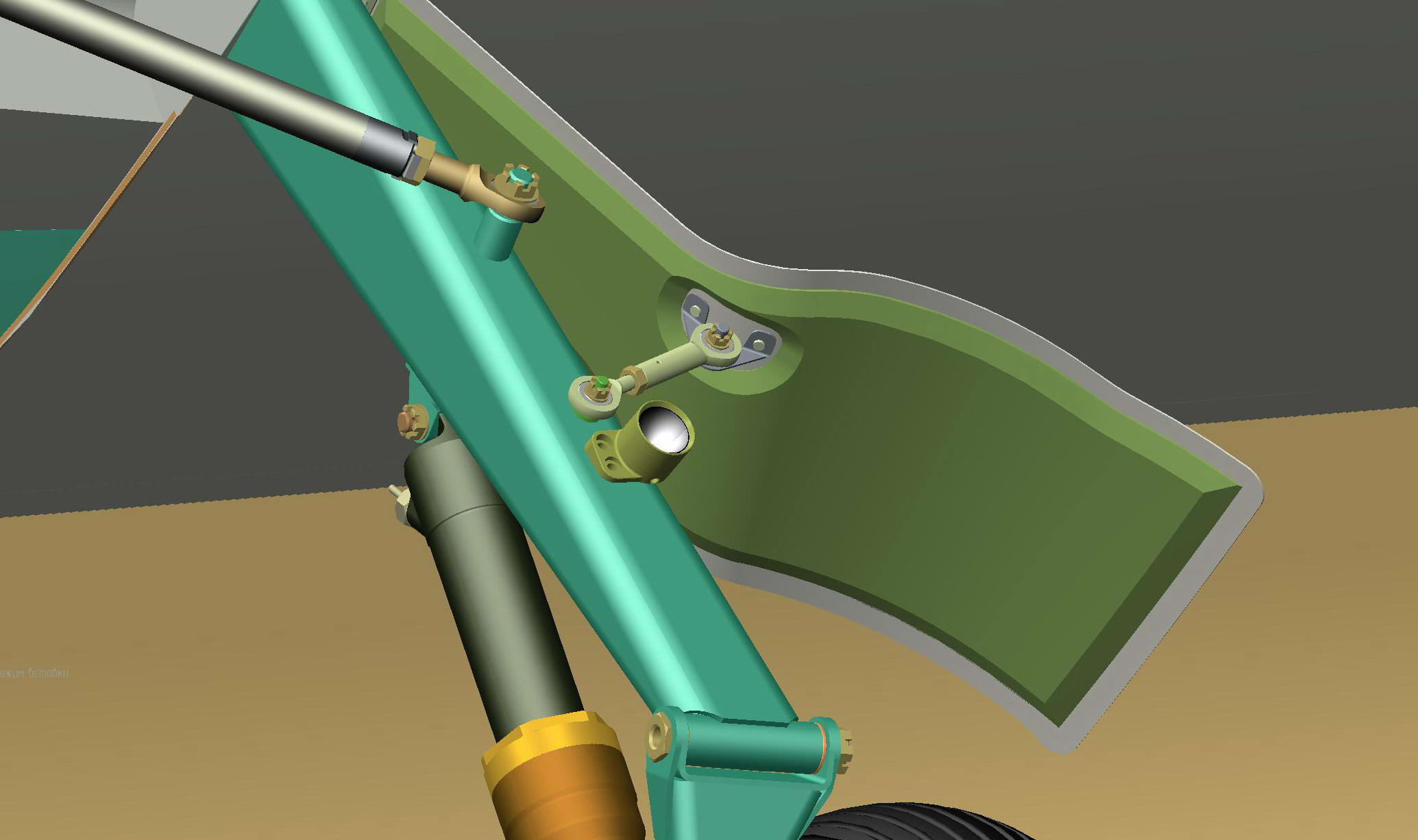

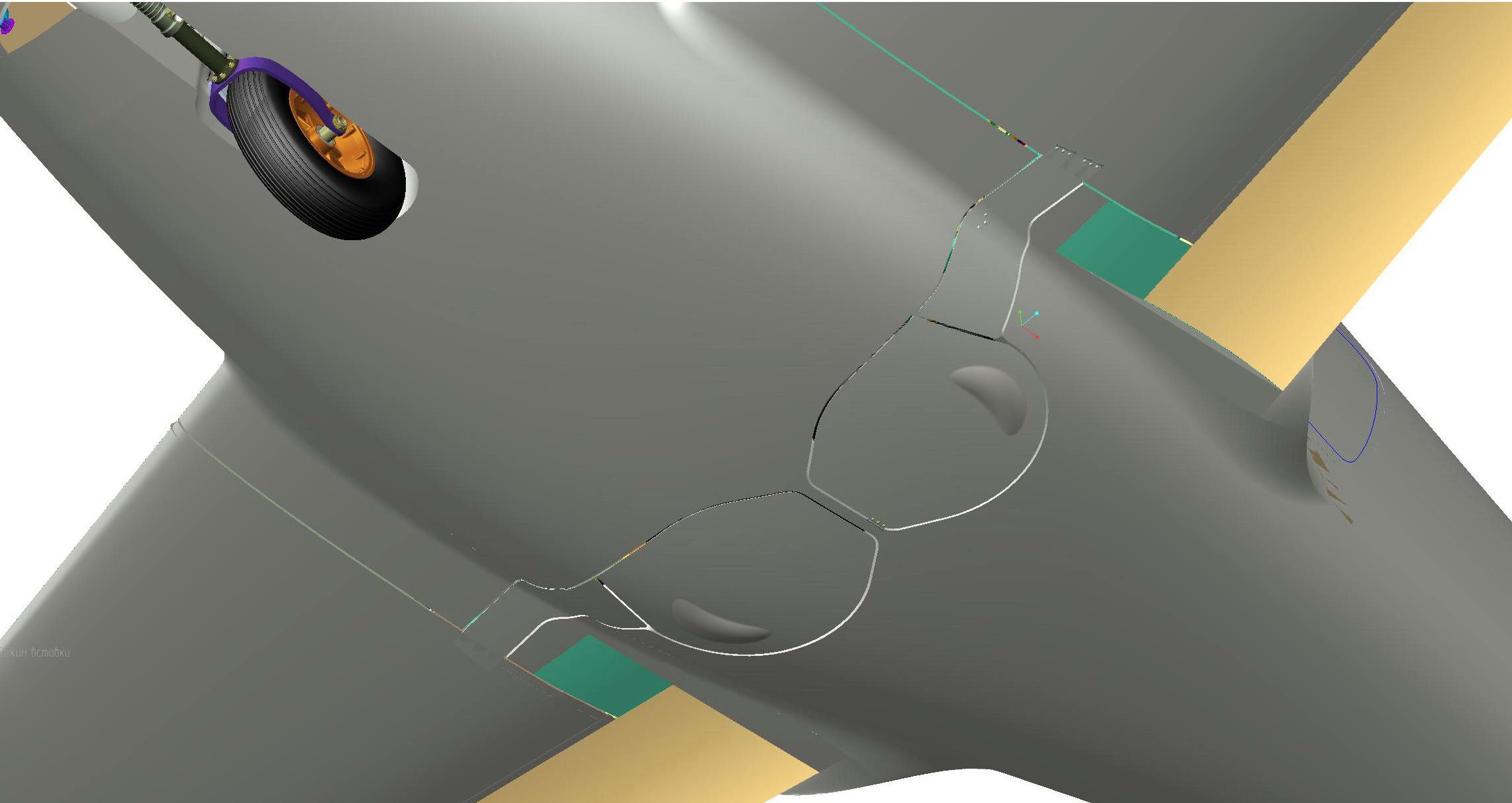

Ниши шасси и створки. Пока решили сделать щитки для стойки , а колеса будут без щитков (пока).
Зазор по контуру везде 5 мм.jpg [ 98.9 КБ | Просмотров: 5666 ]
Выпуск шасси.jpg [ 130.67 КБ | Просмотров: 5666 ]
Без створок ниш колес.jpg [ 67.89 КБ | Просмотров: 5666 ]
Створка ниши стойки.jpg [ 38.05 КБ | Просмотров: 5666 ]
Механизм створки стойки.jpg [ 104.73 КБ | Просмотров: 5666 ]
створки ниш колес закрываются.jpg [ 130.48 КБ | Просмотров: 5666 ]
%8Bпущено обжатие аммортизатора 0.jpg [ 103.22 КБ | Просмотров: 5666 ]
