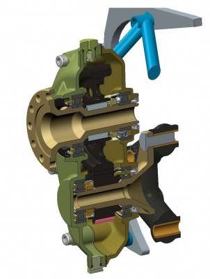

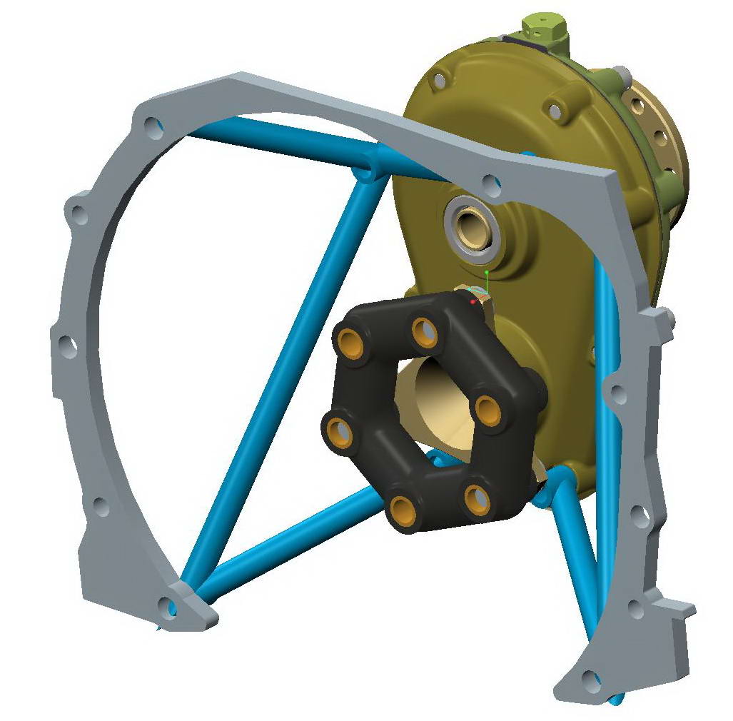

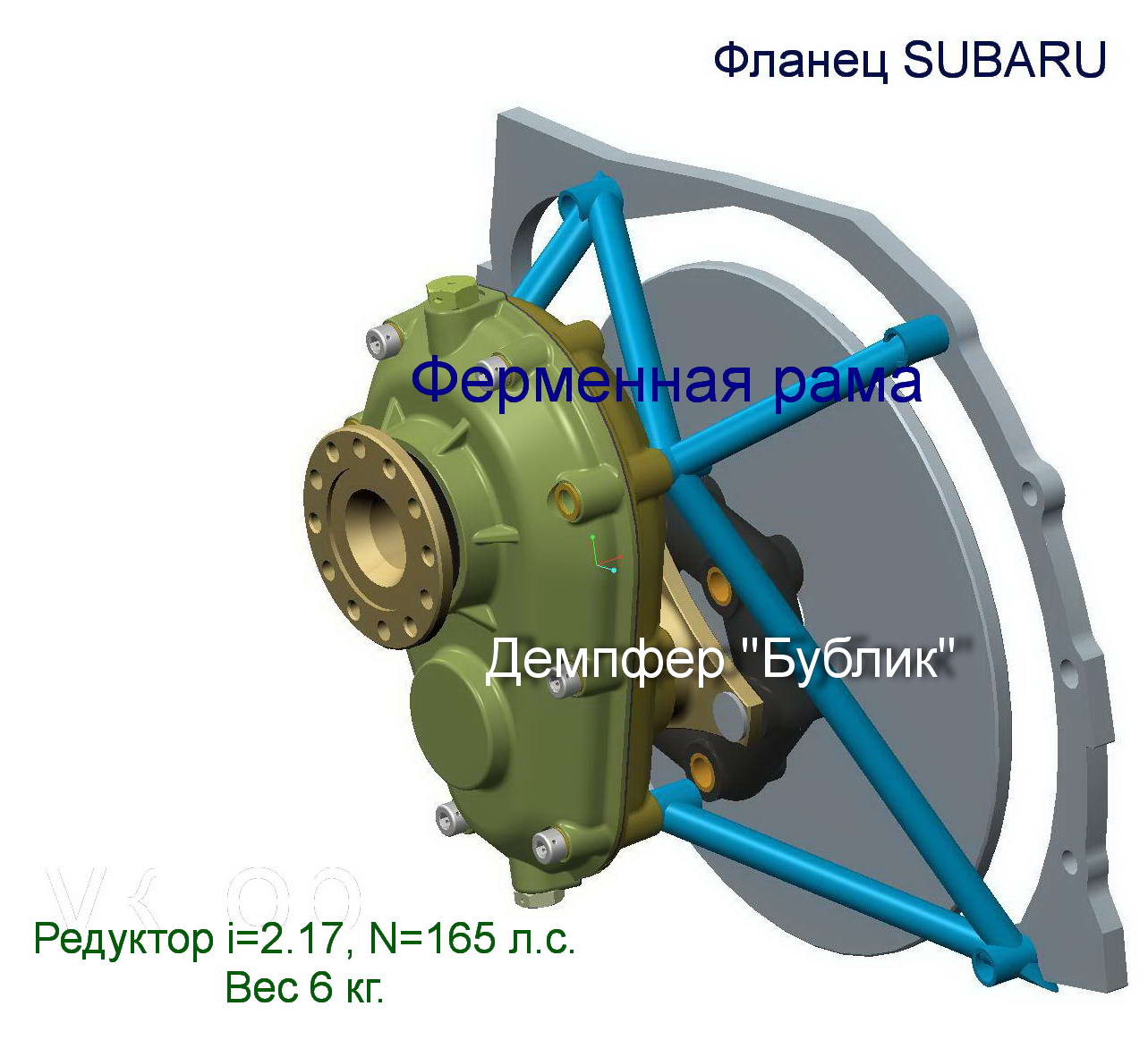

Михаил пересчитал центровку по результатам разработанной конструкции и оказалось, что как раз вписывается двигатель весом 120 кг. Поэтому остановились на двигателе Субару EJ 25 в атмосферном варианте с редуктором. Оринтировочная мощность 170лс взлетный режим и 140 лс в крейсере. При 140лс по расчетам должен лететь 300км. Михаила расчет сделан с запасом. Отдельный расчет провели специалисты из з-да Антонова. По ихним расчетам при 140 лс скорость должна быть 350км,ч.
Конечно при этом максимальный взлетный вес увеличивается с 750кг до 800.
Редуктор решили делать сами. По расчетам в крейсерском режиме должен быть ресурс 2000 ч
Михаил заменил тяжёлую кастрюлю, которая соединяет двигатель и редуктор на раму из трубы. Это еще позволит отрезать некоторые ненужные куски от картера двигателя. Думает теперь как сделать смазку. Можно ли провести смазку от центрального масляного насоса и подсоединить трубочки слива в картера. Тогда не нужно будет контролировать уровень масла в редукторе.
Так же нужно рассчитать, что бы в случае отрыва одной лопасти или другого разрушения винта, отозвался редуктор от мотора, а не вместе с мотором от моторами.

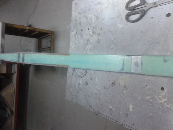

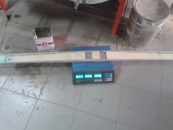

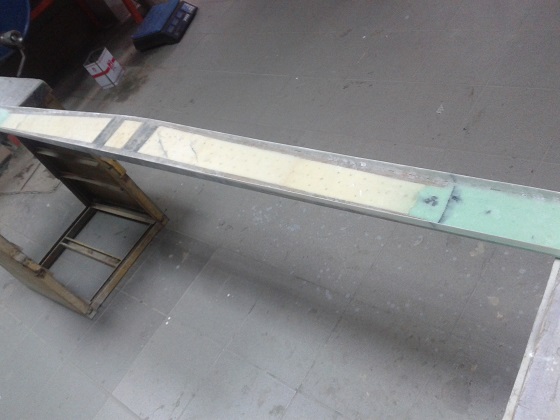

Склеили лонжерон стабилизатора. Вес 2195 гр. Ушло очень много смолы - лишних около 300гр - в дальнейшем догоним при отработке технологии. Прочность избыточная. длина 290см.
Темное - это прутки пултрузии 10*10мм. Белый и зеленый - пенопласт ДИВИНИЧЕЛ.
По средине две вставки из влагостойкой фанеры толщиной 30мм
