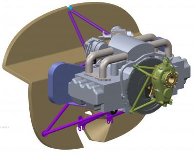

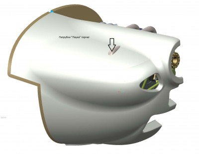

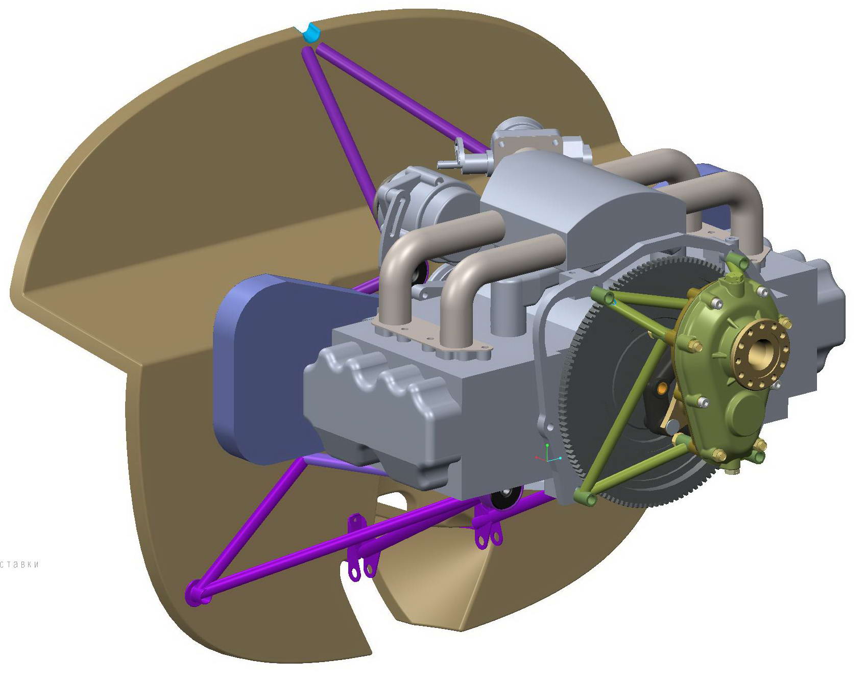

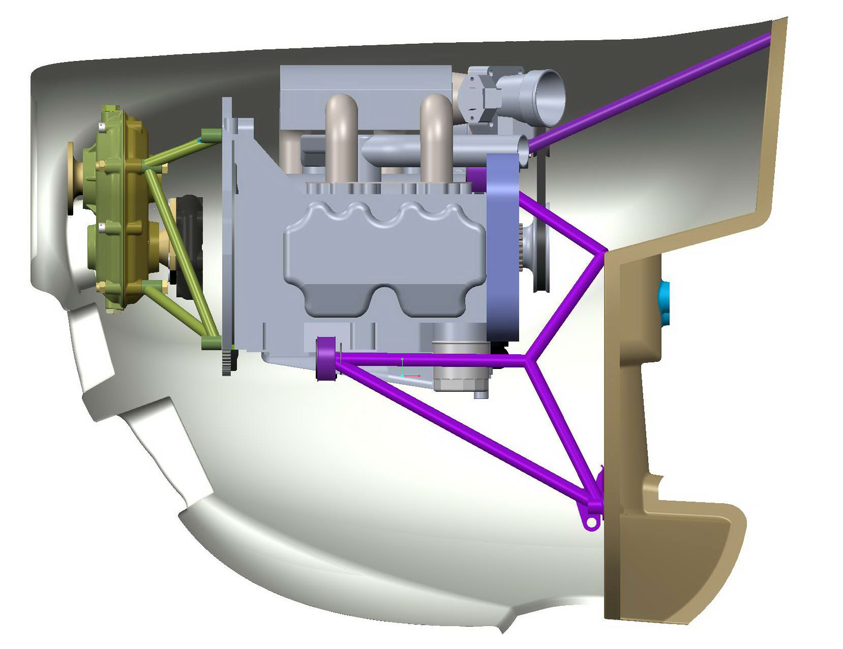

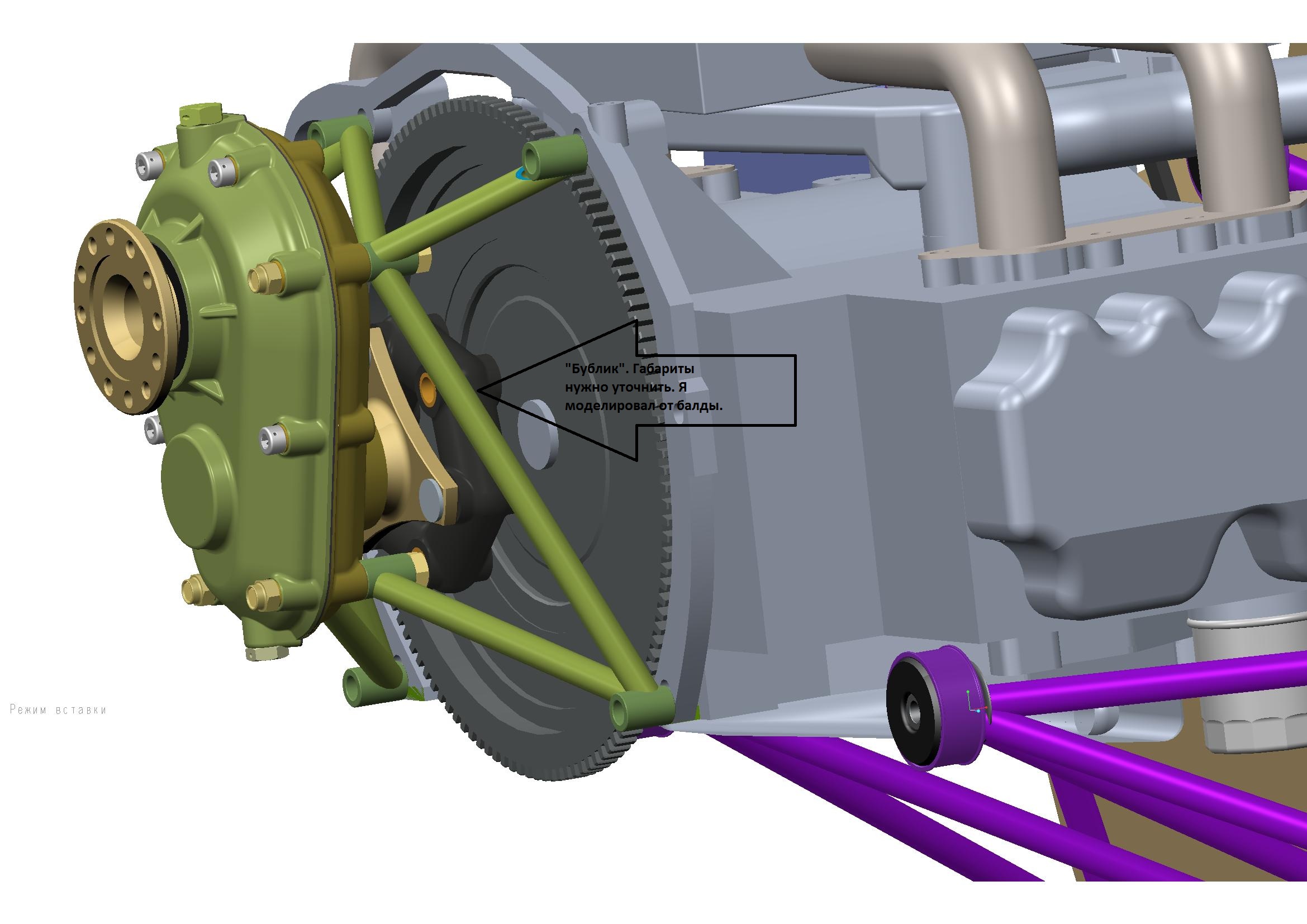

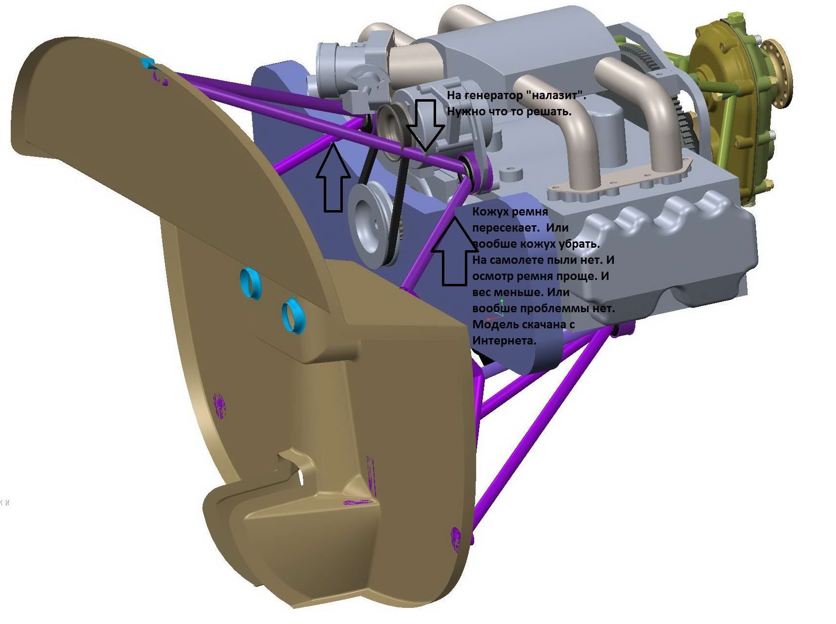

Михаил прикинул мотораму на ЕЖ 25. Вес около 3 кг без подушек

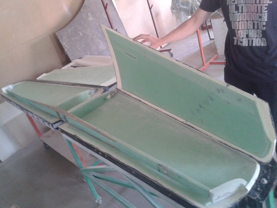

Так же готовим стабилизатор к сборке.
https://freemail.ukr.net/attach/get/140 ... -0000-00_m
la40-0-7120-0000-00_mount5.jpg [ 127.71 КБ | Просмотров: 5315 ]
la40-0-7120-0000-00_mount3.jpg [ 123.09 КБ | Просмотров: 5315 ]
la40-0-7120-0000-00_mount1.jpg [ 163.16 КБ | Просмотров: 5315 ]
la40-0-7120-0000-00_mount6.jpg [ 367.86 КБ | Просмотров: 5315 ]
la40-0-7120-0000-00_mount4.jpg [ 248.81 КБ | Просмотров: 5315 ]

Внешний вид самолета представите или будете томить?
Ваши квадратные воздухозаборники на радиаторы не очень гормонируют по дизайну с верхними "глазами" продувки.
Попробуйте вертикали окон скосить с привязкой к верхним ресничкам.
Нижнее окно на расширение.
Попробуйте слепить новый дизайн в пику авто.
СообщениеДобавлено: 18 июн 2014, 21:56
Зарегистрирован: 24 ноя 2013, 15:46
Сообщения: 33
Фары не забудте в стиле.
