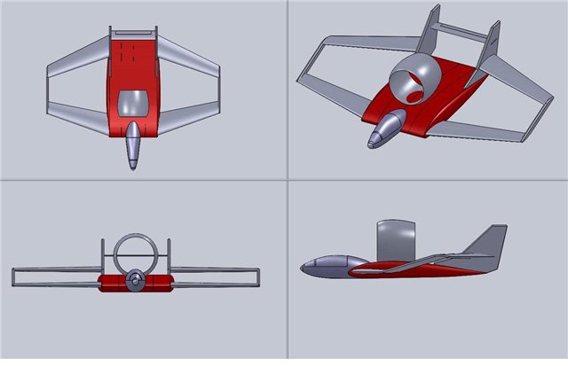

qxev если эта картинка не очередной рекламный трюк.... плиз проставте размеры.
И озвучте Вашу версию "первоначального рассчета крепкости данной конструкции"
1) я с трудом понимаю - чего тут может быть "рекламно-трюкового"...
это исходная конфигурация РЭКС, предоставленная мне - конструкторами...
потом уже я сам потихоньку накопал СХОДСТВО этой конфигурации - с ДЛК Бартини, модифицированном в ромб-экранолет.
2) размеры
Размах - 10000 мм
Длина - 8500 мм
Высота 2100 мм
Площадь крыльев 20,85 м2
3) "крепкость конструкции" - привожу высказывания конструктора
Если кого- то очень сильно смущает использование композитных материалов (а в суровых Российских условиях срок их службы при отечественном менталитете действительно ниже, чем у металла) , то был рассчитан вариант с цельнометаллическим планером. А чтобы совсем впасть в маразм решено использовать пленочные клеи вкупе с заклепками. Отвлекаясь от цифр, каков шанс полного разрушения узла по месту крепления, если там получается 2,34 раза запас прочности, сверх расчетного?!
точные данные можете запросить у него самого
Главный конструктор и разработчик Макиев Дмитрий Евгеньевич
dima-air@mail.ru
ICQ 555002665
