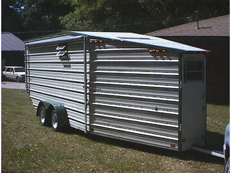

Александр, если внутри самолёта, стоящего на таком прицепе, будет перевозится мука или цемент, то да, потери будут минимальны. А если просто будет перевозится двигатель Субару, с самолётом в комплекте, с передней стойкой под двигателем.... :shock: ..... реклама на бортах? Разборной ПВХ ангар в комплекте? Надувной плот для переправы через любую водную преграду? Разборная автономная ВПП из алюминиевых плиток?!? :good: Вторая ось не помешает. Заодно каркас для установки тента надо предусмотреть. Можно будет и гостинничку там организовать. Или зал для презентации. Внутри. Пока самолёт на общупывании и осматривании. :)

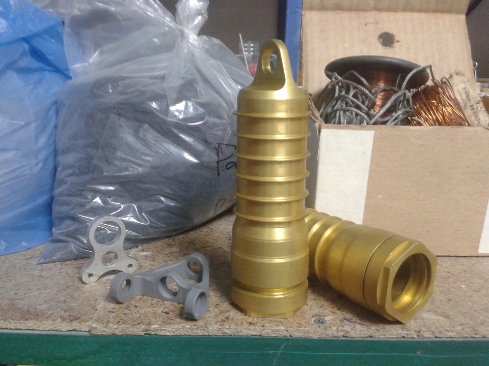

Забрали с анодирования детали амортизатора, еще ждем детали с покрытием твердым анодом и скоро будем собирать.

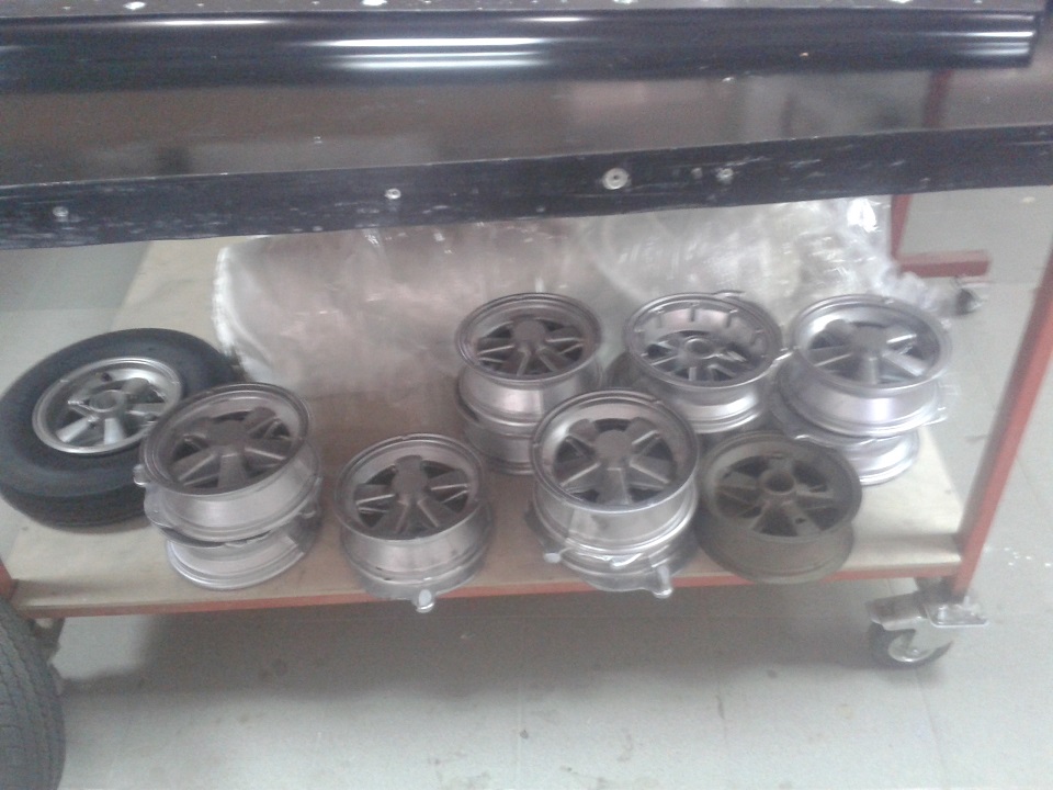

Так же получили положительный результат по переделке кокиля для литья дисков. Отлили 12 дисков т.к. закончился метал в печке. Предстоит еще одна переделка-модернизация , и заказываем вторую партию в 50 шт. Эти 12 проверим на наличие внутреннего брака и , думаю, через неделю будут готовые изделия. :Yahoo!: Кокиль меня ЗАДОЛБАЛ

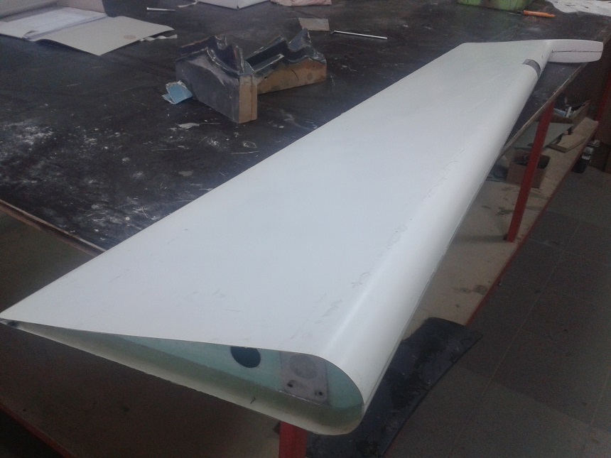

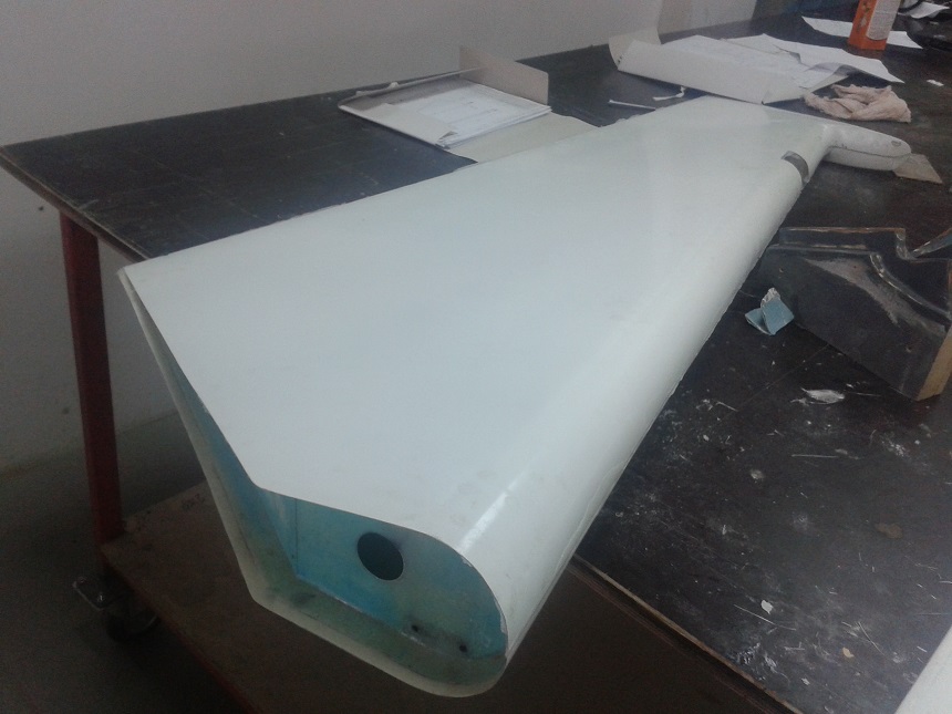

Сделали первые боевые детали - два руля высоты ( вес по 1780 гр каждый) и руль направления - вес 2180гр. Вес грунтованных деталей соответствует проектным данным ( меньше на 5%) , но добавится покраска , шпаклевка , и будет по проекту.
С наружи два слоя 163г\м2 ткани 45* и 90* , внутри один слой 163 ткани под 45* и между ними 5мм пенопласта Дивиничел плотности 40. Прочность и жесткость выше нормы. С головой хватало одного слоя внутри и снаружи , но по рекомендации участников форума , кто сталкивался с практическим обслуживанием и эксплуатацией, снаружи положили два слоя.

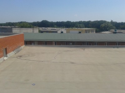

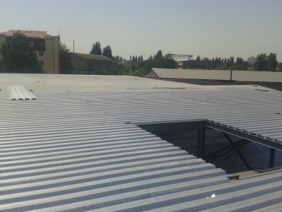

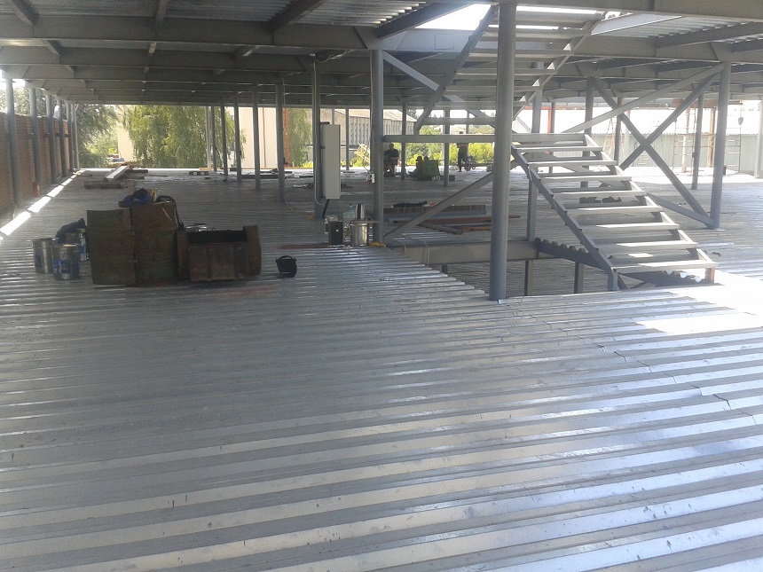

Сегодня поднялся на четвертый этаж нового авиацеха. Здесь будет расположен ОТЕЛЬ ДЛЯ РАБОТНИКОВ с небольшим спортзалом и Ленинской комнатой. Начинаем устанавливать стойки . По периметру стены будут из сендвичпанелей ,дополнительно утепленных и обшитых гипсокартоном , а все простенки и крыша из системы ЛСТК. Давно хотел попробовать эту технологию , но всегда она мне казалась дороговатой.

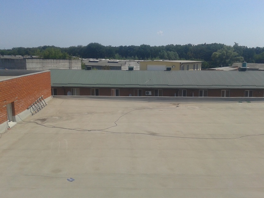

Сверху увидел белые ворота моей вертолетной комнаты. В этой комнате 12м*15м живет мой вертолетик. Температура всегда 20*С , пол из ламината , холодильник , душ, туалет , двухспальный диван... :Rose: Раньше вертолетную площадку видел только с кабины АК1-3. Прилетел сюда из Макарова самостоятельно в 24ч налета и прожил здесь 4 года , пока не переехал на аэродром в Гоголев.

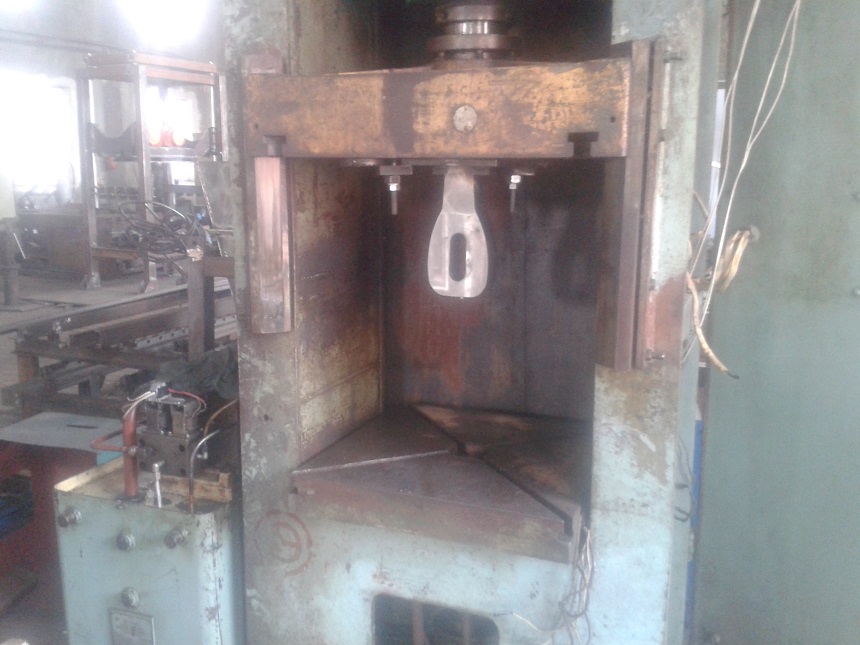

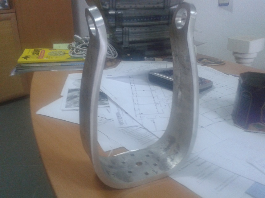

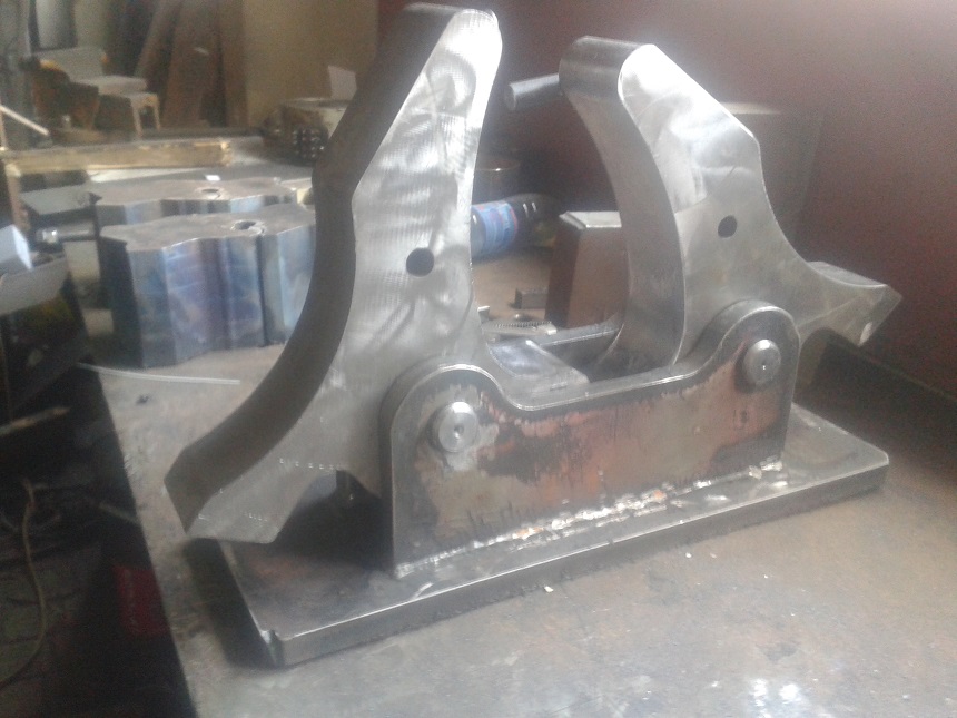

Сделали приспособу , что бы гнуть переднюю вилку на наш самолет. В первой немного перегнуло уши крепления колеса , но можно подровнять. Необходимо немного скорректировать прессформу, и передняя вилка будет как сказка. Заготовка фрезеруется в размер из листового дюраля толщиной 10 мм со всеми отверстиями, а потом под пресс. После этого еще нужно подчистить заусеницы и отдать на анодирование. Вес вилки 890гр. По расчету эта вилка подходит, как и наши диски , к самолетам и дельтапланам взлетным весом до 1200кг. Но еще , конечно , будем проводить испытания :evil:

отверстия под ось нужно выполнять предварительно, даже "сверх-сверх" гибочное приспособление не обеспечит соосность.
СообщениеДобавлено: 22 авг 2014, 22:17
А я бы, а я бы, я бы, бы, бы :oops: Согнул, затем в поверо-разметочную приладу зарядил, поверил оно или не оно, если оно, то в ней же разметил отверстия под ось колеса и уже затем, или на фрезер сами отверстия изготовить. Или на поверочной приладе пристроить Белингер с трубчатой фрезой и прорезать отверстия. Трубчатая даёт довольно хороший допуск по диаметру. Но не забыть про анод, он внесёт коррективы в диаметр отверстий. :pleasantry:
СообщениеДобавлено: 23 авг 2014, 11:14
.... а пробочки, пробочки после трубчатой фрезы, которые из отверстий, из них потом можно грибки делать для вклеивания в пластик. Можно и с накаткой. Монтаж всякого оборудования на планер. Ну, вместо фанерных :shock: и всяких буковых вставок. А можно сложить в ящичек у стола, где вилочный процесс настраивается. Слева. Я потом заберу. Грибочки буду делать или чётки :oops:
