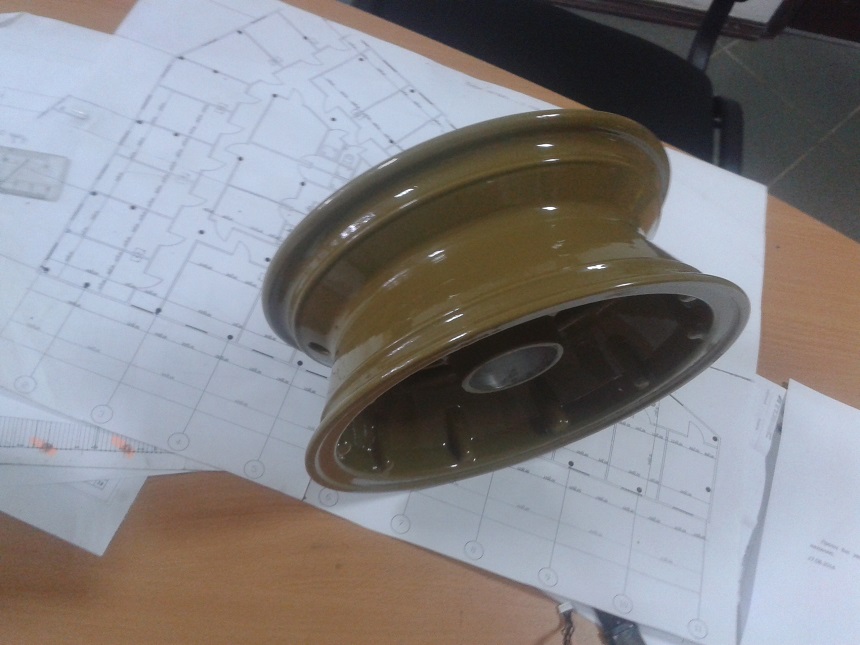

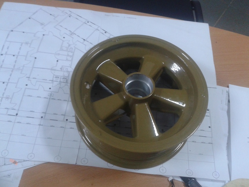

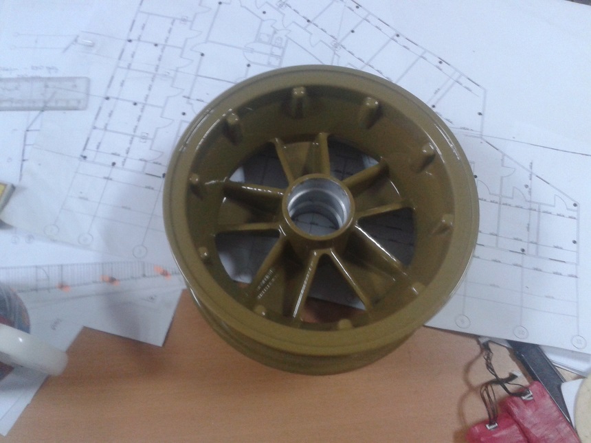

Покрасили несколько дисков порошковой краской, да еще и лаком покрыли. Не знаю, насколько такое покрытие будет практично, но красивый получился сильно. И цветовая гамма очень большая. Правда эти получились военные.
Оденем резину, а там практика покажет. Остальные диски ждем после анодирования.
диск1.jpg [ 131.84 КБ | Просмотров: 5815 ]
диск2.jpg [ 129.27 КБ | Просмотров: 5815 ]
диск3.jpg [ 132.96 КБ | Просмотров: 5815 ]

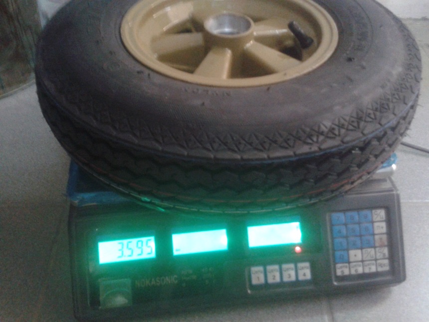

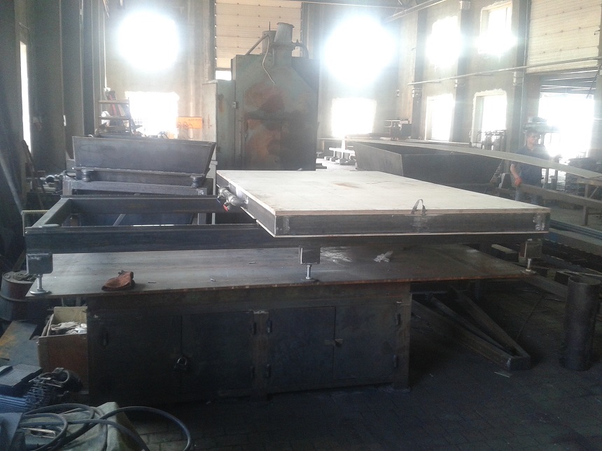

Собрали колесо. Вес 3595 гр. Наружный диаметр 420мм.

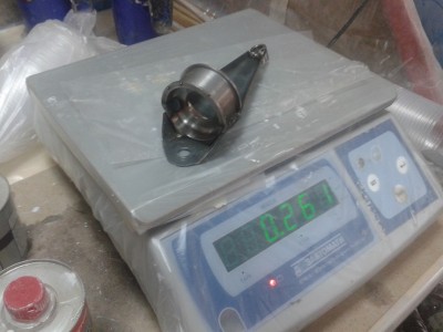

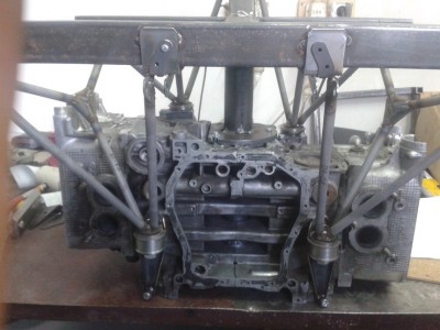

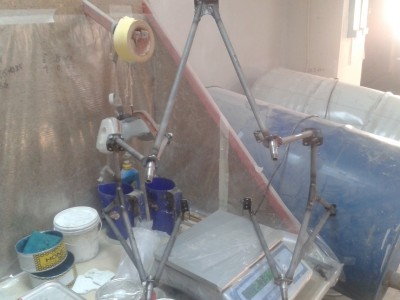

Сварили мотораму для двигателя Субару 2.5л из трубы 14*1.4 мм. Вес 2739 гр. Эту мотораму будем использовать для обвязки двигателя в мастерской. Так же изготовили кронштейны двигателя весом 261 гр. Два таких и два немного легче.

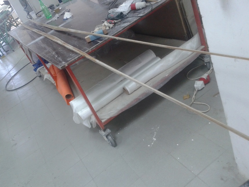

Склеили полки лонжерона.
Начали делать 5-и координатный станок ЧПУ для обрезки стекла после формовки.
Кронштейн двигателя.jpg [ 148.05 КБ | Просмотров: 5735 ]
колесо в сборе.jpg [ 139.54 КБ | Просмотров: 5735 ]
кондуктор 1.jpg [ 174.41 КБ | Просмотров: 5735 ]
моторама.jpg [ 148.8 КБ | Просмотров: 5735 ]
полки лонжерона.jpg [ 144.13 КБ | Просмотров: 5735 ]
5-и координатный ЧПУ.jpg [ 154.23 КБ | Просмотров: 5735 ]
Кто Вас на это "разводит"???
Поликорбонатное стекло 2-3 мм режется ручными ножницами по металу . ( Женских рук дело.) Точность 1-2мм. с припуском
Потом болгаркой по разметке маркером подгоняются в нуль.
На свои самоли стекла ставим в ОДИН ДЕНЬ легко.
Если у Вас стекла другой марки , приспособте эл. лобзик с подложкой.
Если выпуск планируется 10 самолетов в сутки, пригласите 10 стекольщиков.
А ЧПУ все ровно даст погрешность. Потом болгарить. Обрезка стекл занимает 20% времени от полной установки.
Убеждать не охота, лично сами попробуйте.
