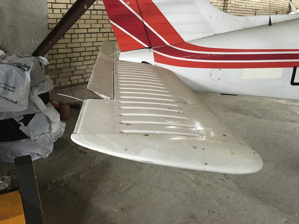

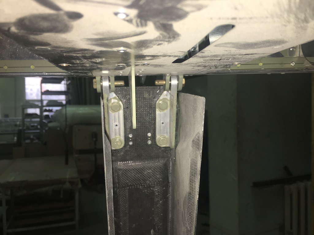

Advisor писал(а):
Юра, а разве триммер не в "противоход" рулям ходит ???
я далеко не конструктор ;) но на пайперах моих именно так - руль вниз = триммер вверх и наоборот.
Как говорят: Учи матчасть! :)
Комментарий к файлу: ЦПГО полностью отклонено вверх и поверхность на задней кромке отклонилась туда же.
IMG_3167.JPG [ 194.75 КБ | Просмотров: 10620 ]
Комментарий к файлу: Полный ход ЦПГО Пайпера вниз
IMG_3168.JPG [ 179.2 КБ | Просмотров: 10620 ]

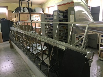

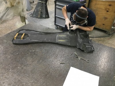

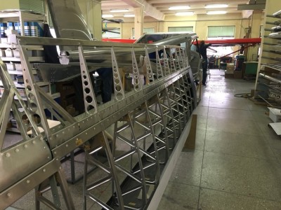

СообщениеДобавлено: 02 апр 2018, 19:03

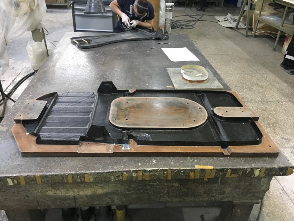

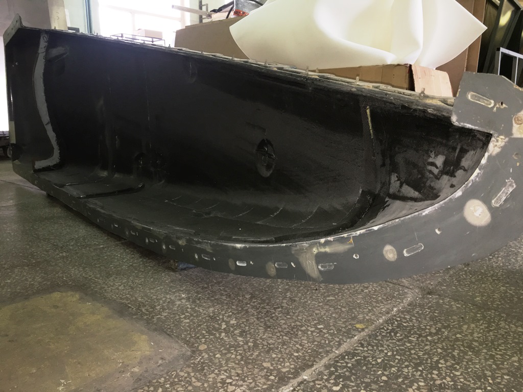

Части фюзеляжа.
На первом снимке главный шпангоут, к которому будут крепиться лонжероны крыла.
На втором - задний шпангоут, где крепиться моторама и задние узлы крыла.

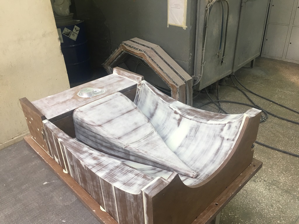

Ну и половинка обшивки кабины в матрице. Посли выемки из матрицы взвесили и получили 6 кило.
IMG_3135.JPG [ 211.05 КБ | Просмотров: 10497 ]
IMG_3136.JPG [ 212.87 КБ | Просмотров: 10497 ]
IMG_3141.JPG [ 216.67 КБ | Просмотров: 10497 ]
СообщениеДобавлено: 02 апр 2018, 19:52
а было что приходилось после взвешивания переделывать? или технология уже четко отработанная?
СообщениеДобавлено: 03 апр 2018, 10:57
В нашей многолетней истории было многое. :) Доводочные работы и мелкие изменения конструкции никому не удается избежать. К тому же, если заложишь в конструкцию большие запасы прочности, вместе с весом, от них потом не избавишься. Поэтому, лучше в процессе прочностных испытаний и начальной эксплуатации выявить слабые места и усилить их. Тогда конструкция получается оптимальной.

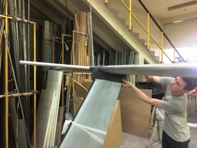

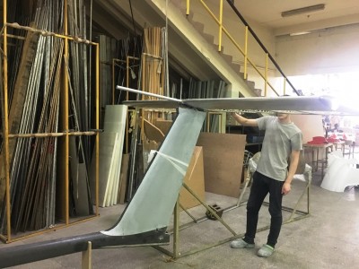

СообщениеДобавлено: 04 апр 2018, 18:47
Примерка переднего обтекателя ЦПГО и установка ЦПГО на киль.
IMG_3160.JPG [ 209.87 КБ | Просмотров: 10382 ]
IMG_3161.JPG [ 235.02 КБ | Просмотров: 10382 ]
IMG_3162.JPG [ 147.25 КБ | Просмотров: 10382 ]

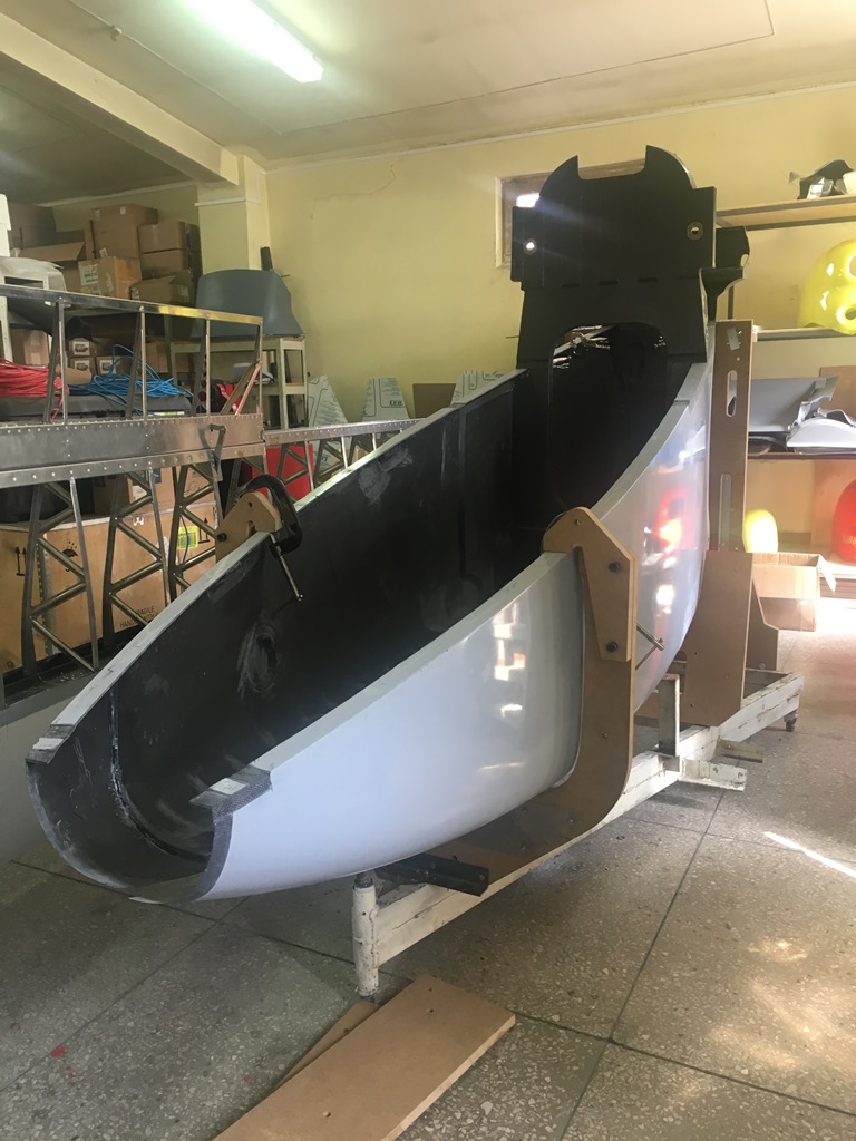

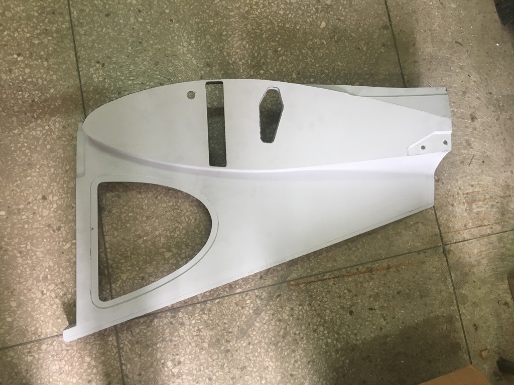

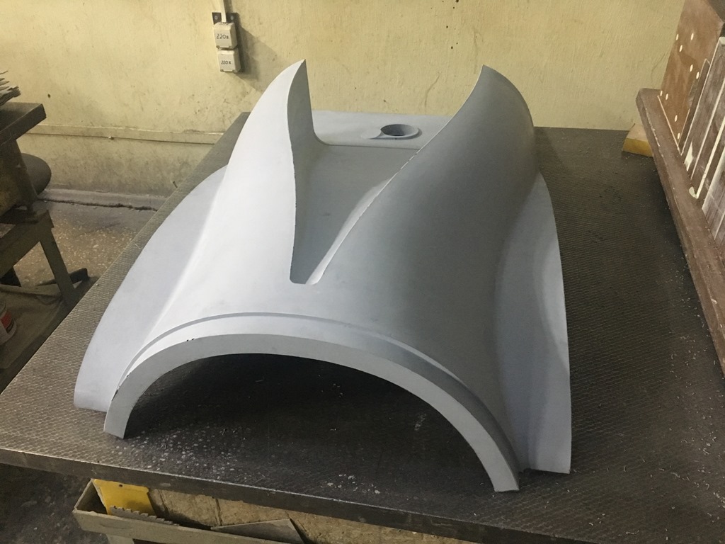

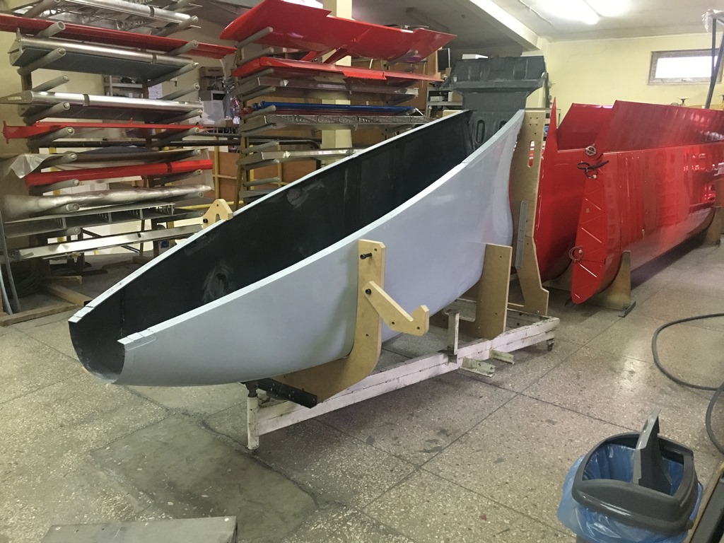

СообщениеДобавлено: 06 апр 2018, 17:57
Фирма Аэрола изготовила для нас боковинки верхней части. Верхнюю часть мы изготовили сами. Матрицы для этих частей фрезеровали из МДФ.
Ну и начинаем потихоньку собирать фюзеляж. :)
IMG_3157.JPG [ 230.87 КБ | Просмотров: 10288 ]
IMG_3182.JPG [ 174.72 КБ | Просмотров: 10288 ]
IMG_3195.JPG [ 235.51 КБ | Просмотров: 10288 ]
IMG_3164.JPG [ 229.59 КБ | Просмотров: 10288 ]
IMG_3196.JPG [ 194.51 КБ | Просмотров: 10288 ]
СообщениеДобавлено: 06 апр 2018, 19:09
Сообщения: 90
Юрий Владимирович, а какое растояние у Вас заложено от точки S пилота и пассажира до педалей ?
СообщениеДобавлено: 06 апр 2018, 19:29
Где то около метра. Мне хватает - я же самолет под себя и своего сына делаю. :)
