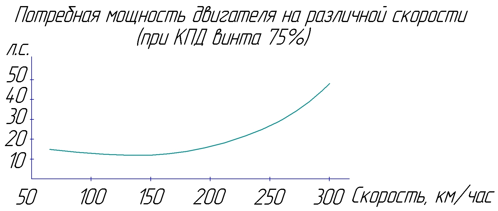

Я с пилотским, спокойно получив лётную годность, БЕЗ ЗАМОРОЧЕК смогу летать в Украине (и не только) с максимальной экономией эксплуатационных расходов.
А в Германии, специально под эту категорию, появился четырёхтактный двигатель НВ, который прекрасно вписывается в RSM-5: http://hbmotoren.de
Жалко, что чехи перестали выпускать в 2013г. Verner JCV 360:
http://www.vernermotor.com/old/index474c.html?sec=41
По этой диаграмме заказчик может выбрать двигатель под собственные нужды:
Потребная мощность.jpg [ 255.51 КБ | Просмотров: 7327 ]
