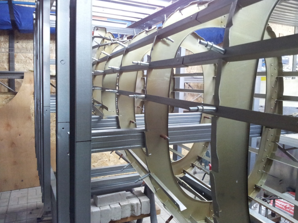

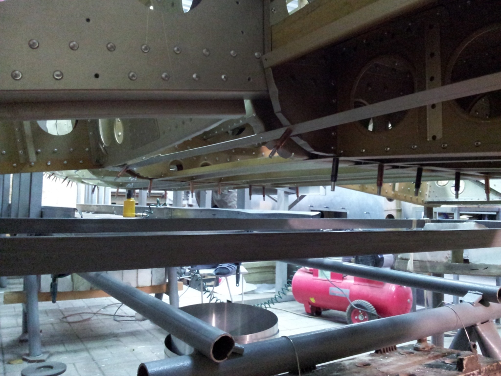

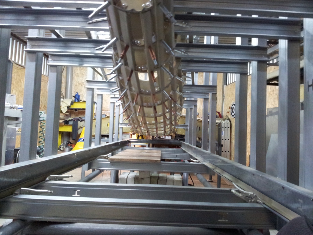

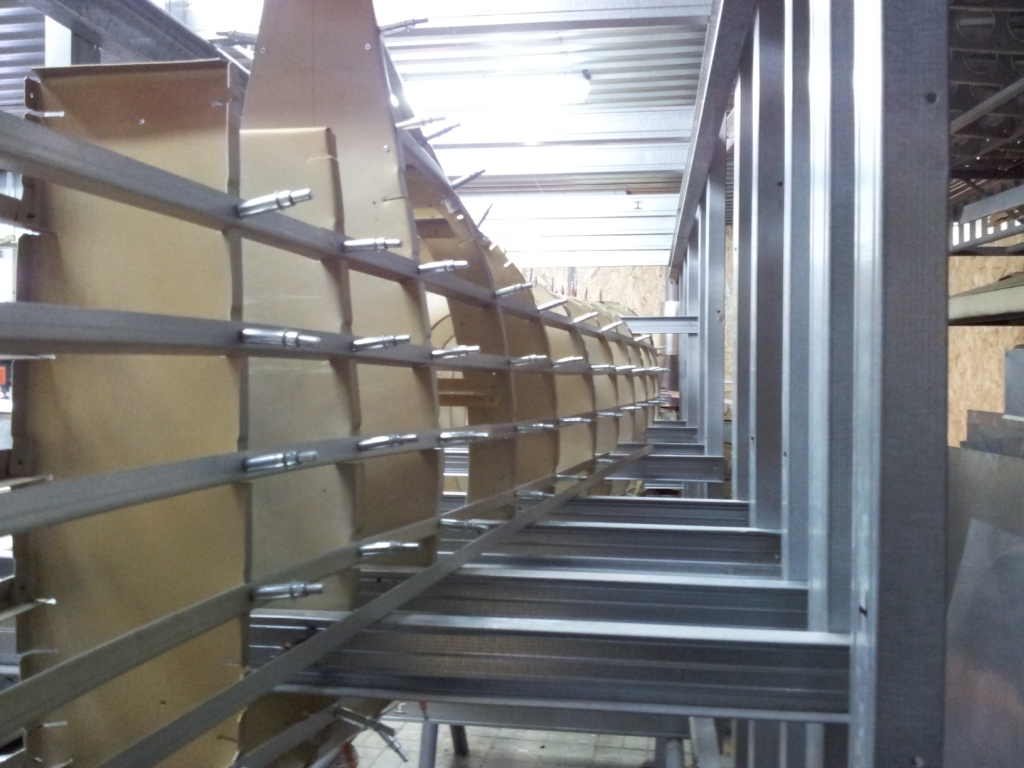

Ставим стрингера на фюзеляж...

СообщениеДобавлено: 17 янв 2012, 15:39
Отрывные заклепки конечно упрощают работы . Но там где можно ставить классические заклепки и можно подставить поддержку,нужно клепать по класике.
Отрывные расшатываются от знакопеременных нагрузок.
А это сильно ограничит ресурс .

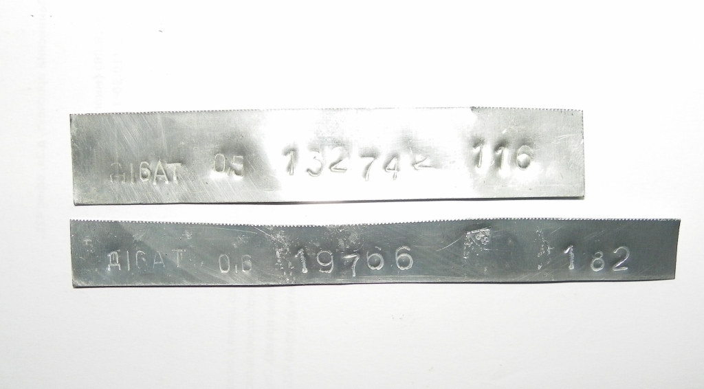

Еще вопрос. В основном работаете с Д16Т или 6061-Т6 применяете, может 2024?
Нервюры выколачивали из Д-16Т ?
СообщениеДобавлено: 17 янв 2012, 20:52
Сообщения: 27
Для изготовления деталей применяется Д16АТ. Формовка шпангоутов производилась вручную на подготовленых матрицах.
