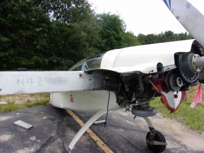

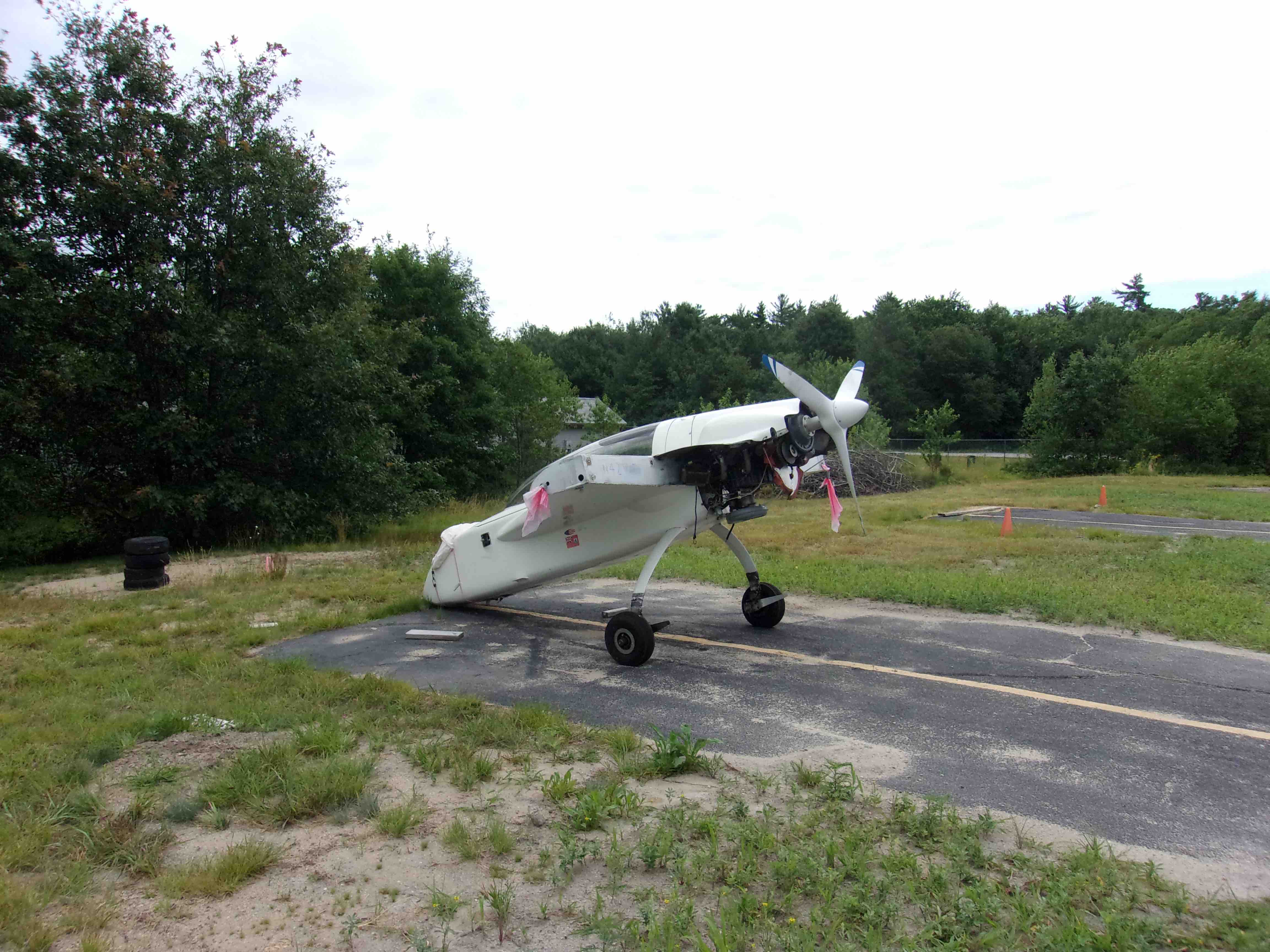

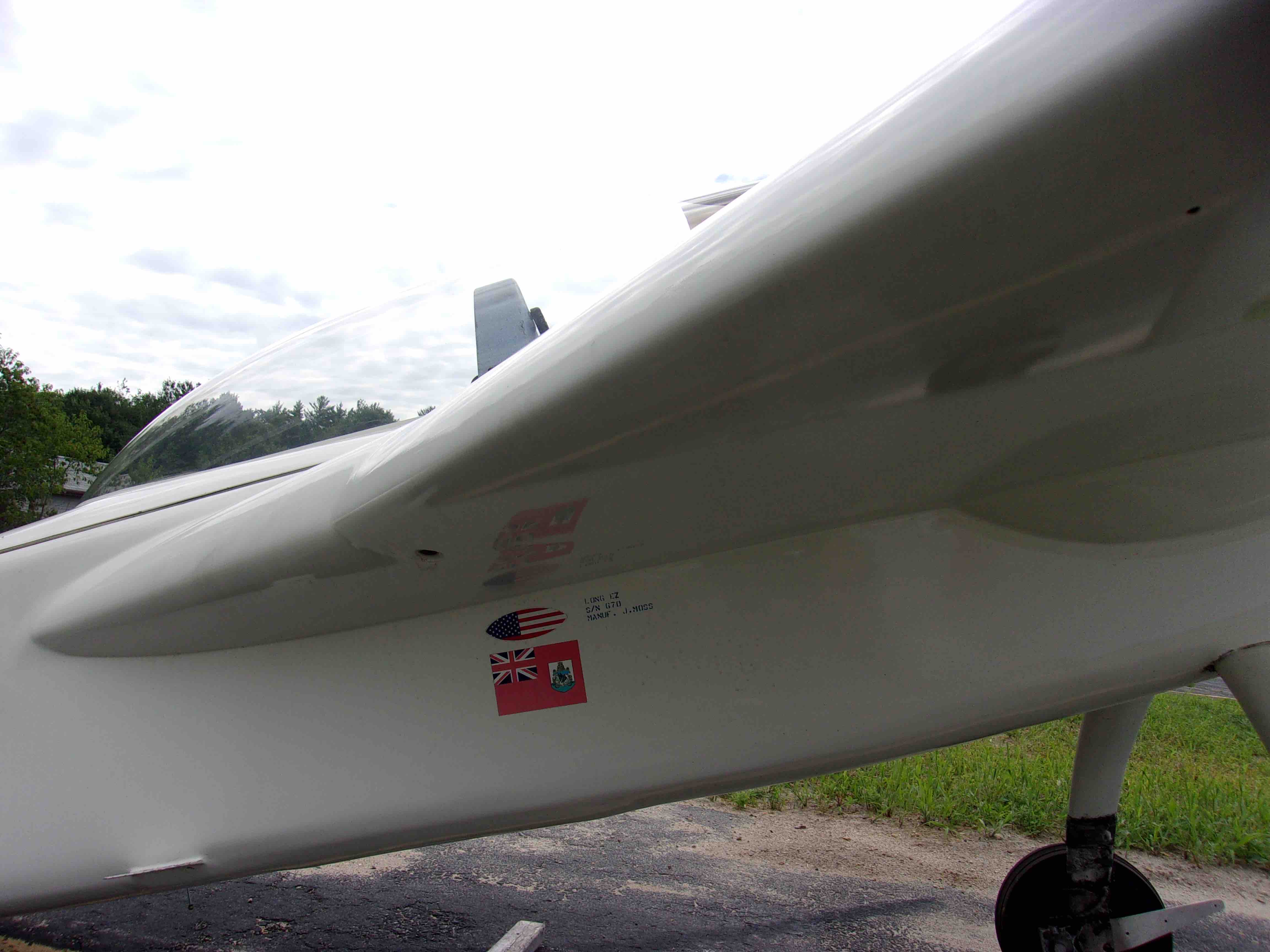

Пока что наши Иранские Друзья достраивают свою AZITА я хотел бы показать чо у нас тут завелось в соседнем ангаре. Вдруг (прохожу мимо) и натыкаюсь на Лонг Изю. Посмотрите какой красавец, общипанный правда , но факт остается фактом - это самый настоящий Лонг Изя и номер его 670 в списке сериальных номеров планов которые издавал сам Дедушка Рутан. Самолетик был построен МОИСЕЕМ УИНГФИЛДОМ и был построен в 1986 году
LongEZ_02.jpg [ 680.73 КБ | Просмотров: 74019 ]
LongEZ_01.jpg [ 411.01 КБ | Просмотров: 74019 ]
longEZ_00.jpg [ 644.62 КБ | Просмотров: 74019 ]
