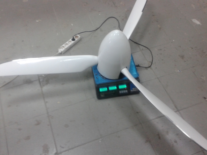

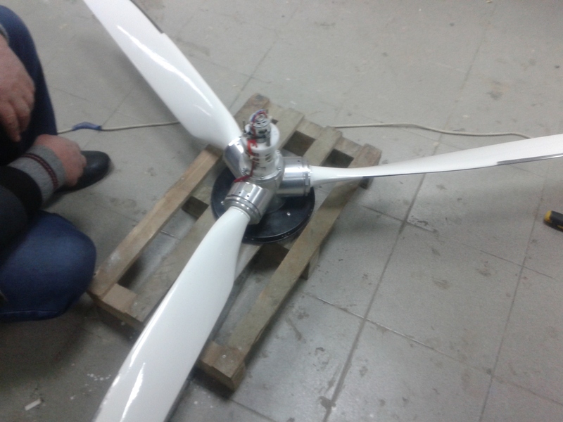

СообщениеДобавлено: 30 мар 2015, 14:48
Получили ВИШ от Петренко Юрия на наш 5-ти местный самолет в Бровары. Вес 10.600, мощность 200 л.с. Диаметр 186см

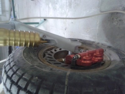

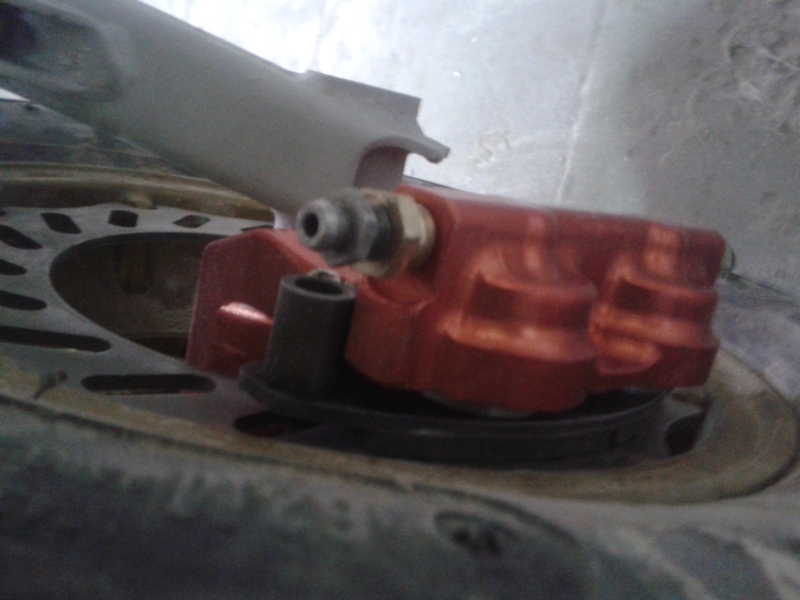

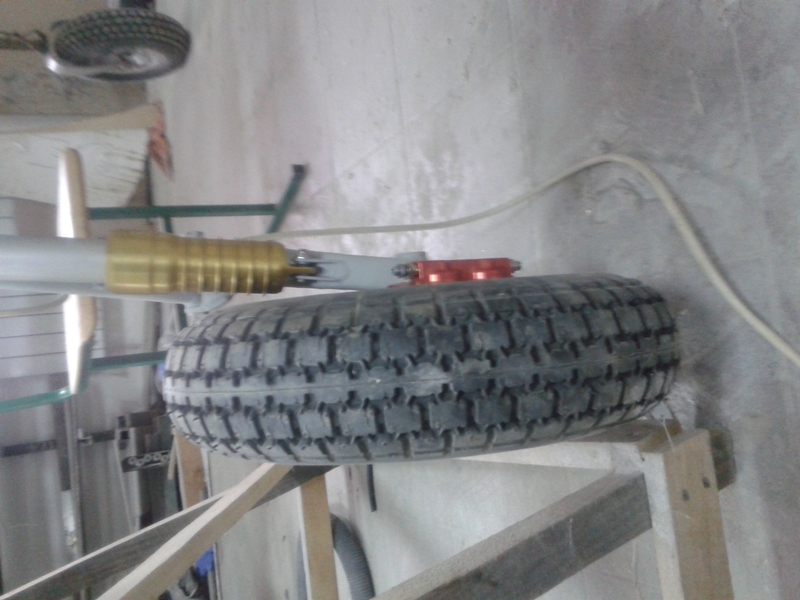

СообщениеДобавлено: 30 мар 2015, 17:00
Установили тормозные супорта с дисками и колодками. Супорт минимально торчит за пределы колеса и соответственно не создает воздушного сопротивления
20150330_151224.jpg [ 201.53 КБ | Просмотров: 4930 ]
20150330_151236.jpg [ 190.56 КБ | Просмотров: 4930 ]
20150330_151357.jpg [ 188.13 КБ | Просмотров: 4930 ]
СообщениеДобавлено: 30 мар 2015, 22:39
Александр, так они же у Вас на фото, в убранном положении. Какое такое воздушное сопротивление они там имеют. В крыле. :twisted:
СообщениеДобавлено: 30 мар 2015, 23:14
Ну, а если выйдут в поток, на глиссаде, там мидель самого колеса перекроет торчание суппортов в потоке. Конешно, надо стараться минимизировать все вредные мидели на крейсерском режиме. Но у Вас, шасси убрано. И на фото выше и на крейсере позже. Наверное, на взлёте можно сэкономить на спрятанных суппортах. Я так думаю. Немного. Интересно. а сколько? Вот бы летануть без них и с ними. Подразогнаться и проверить разницу.
Ну, а для меня, важнее было бы ориентироваться на размер крыльевой ниши, где размер суппорта и мог бы играть "роковую" роль. И ещё что то там насчёт диаметра поршня в рабочем цилиндре по отношению к его высоте (длине). Т.е. по мере износа колодок, поршень выбегает наружу всё больше и больше. Есть шанс, что он начнёт перекашиваться, если в теле самого цилиндра будет меньшая длина поршня чем наружная. Т.е надо будет чаще менять колодки, чем колодки у суппорта с более длинным поршнем. Это я к тому, что есть оптимальные соотношения этих величин. Естественно, Вы всё это прикинули. :unknown: Я просто на всякий случай напомнил. С усилиями Вы то же, думаю, разобрались. Там есть ещё соотношения хода поршня в главном, и его диаметра к объёму в рабочем и к....толщине колодок, а значит и к ресурсу. Это я всё из за Black Max-овских супер тонких и лёгких системах. Которые в самый раз на стояночный тормоз для садовой тачки. Разве что двухпоршневые :pardon: ....на Квиксильвер :D
