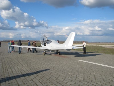

СообщениеДобавлено: 11 апр 2015, 12:01
фото
IMG_0029.jpg [ 203.9 КБ | Просмотров: 6055 ]
IMG_0111.jpg [ 213.83 КБ | Просмотров: 6055 ]
IMG_0117.jpg [ 121.15 КБ | Просмотров: 6055 ]

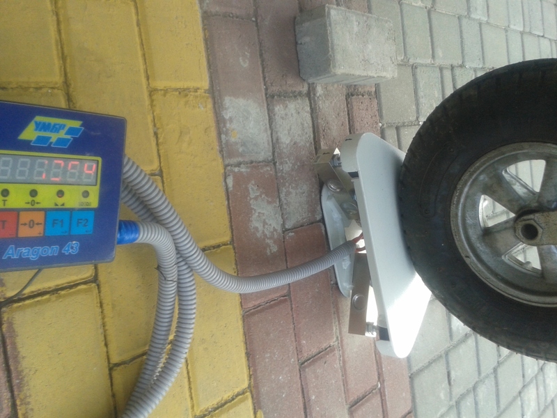

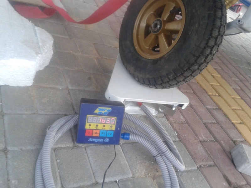

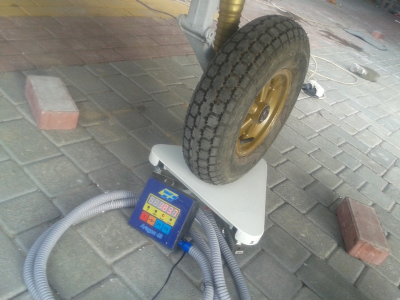

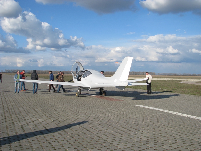

Сконструировали весы для определения центровки. Предварительное взвешивание показало нагрузку на переднюю стойку 136.4кг, на правую 165.6кг, на левую 183.7. Дул ветер, поэтому значения примерные, и все время менялись. Это те, что нашли на снимках. Общий вес получился 485.7 кг. Но потом увидели, что передние сидения пилотов лежат на земле. ( + 13 кг. Будем переделывать, а то слишком тежелые ). Так же нет подушек задних седений и привязных ремней ( + 5 кг ) и обшивки салона и ковриков (+ 3 кг). Но в самолете залито литров 10 бензина и обнаружили, что весы на улица начали показывать на 100кг примерно один кг лишний. Ну и нет балансировочного груза в хвосте ( если понадобится ). Правда установлен аккумулятор 60 А.ч. весом 16 кг. Но нет спассистемы. И винт установлен от СТ 180 весом 6кг до 130 л.с., а наш ВИШ весит 11кг. и не покрашен..........и нет радиостанции и бортового компютера.
Поэтому сухой вес колеблется в раене 500 кг ( +25кг) Мы считаем для первого опытного самолета это прекрастные результат с двигателем 200л.с. Кстати двигатель работает стабильно и заводится с полтыка, хотя еще не написана программа под винт. На этом винте давал тягу 260кг при 4600об\мин и расходе 20л\ч. Это примерно 120л.с. Температуру разогрели максимум до 75*С, и вода и масло , нет термостата, да и на улице 10*С, не жарко.
Сделали первые пробежки и производим некоторые доделки ( подключение ПВД и доделку тормозов )

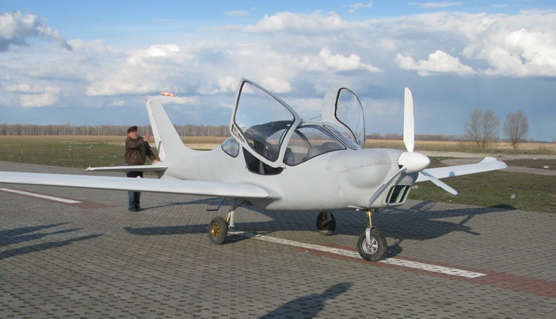

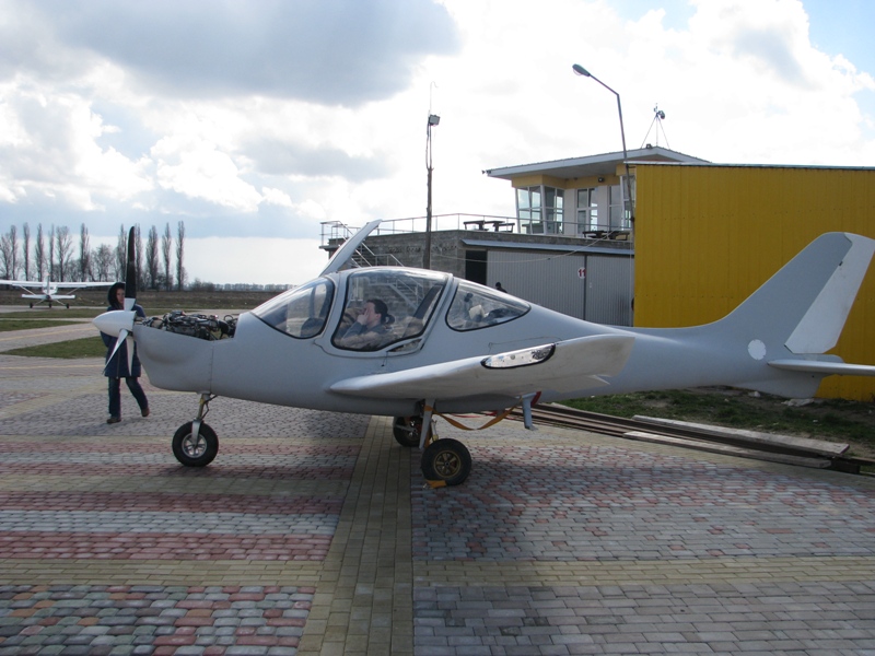

20150418_174557.jpg [ 238.9 КБ | Просмотров: 5710 ]
20150418_174413.jpg [ 236.78 КБ | Просмотров: 5710 ]
20150418_174059.jpg [ 242.04 КБ | Просмотров: 5710 ]

Хотел бы ошибиться, но по моему что то не досчитали со схемой расположения шасси. Очень большая нагрузка на переднюю стойку получается, около 28% веса аппарата, если верить вашим измерениям. Будет тяжело отрываться при разбеге и плюхаться на переднее при пробеге. К сожалению видел примеры. Какие хода на педалях? Комфортно ли рулить по полосе с покрытием(имею ввиду усилие на педалях)?
Если мне память не изменяет, наука рекомендует 12-15%.
Поэтому вопрос Яковлеву. Юрий Владимирович, какой процент на переднюю приходится на А22? Приходилось наблюдать как колесо с легкостью отрывается от земли на рулении по кочкам. При этом нагрузка на стойку минимальна.
СообщениеДобавлено: 21 апр 2015, 12:41
Сообщения: 103
Посмотрел вид сбоку, основные амморты накачаны до рабочего? Самолет без рабочей загрузки. Низковато хвост над землей. При отрыве не будет ли хвостом об планету?
