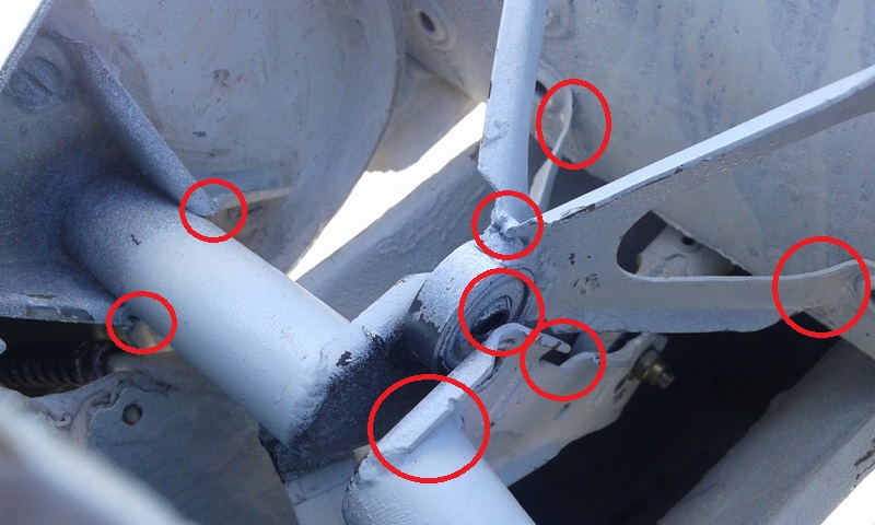

Александр, ввиду того, что на реаа.ру, я не ходок в силу событий в Донецке, выскажусь на этом форуме.
1. На приведенной Вами страничке http://www.reaa.ru/cgi-bin/yabb/YaBB.pl ... 0242494/60, нет испытаний кронштейна и ЕГО КРЕПЛЕНИЯ на пистонах.
20150613_103700_001.jpg [ 132.16 КБ | Просмотров: 6777 ]
2. Приваривать в торец втулку к пластинам НЕЛЬЗЯ!!!, даже качественным сварочным швом. Если не обломится по шву, то от усталостных напряжений, отломается рядом со швом. Это не только описано в букварях для сварщика, но и НЕОДНОКРАТНО подтверждено жизненным опытом. Втулку нужно варить по всей длине окружности внутри отверстия пластин. Не меряйте свою жизнь граммами. Добавьте к 135гр. ещё 20гр. и "спите спокойно".
3. Все стальные узлы ОБЯЗАТЕЛЬНО должны иметь антикоррозионную обработку (как и дюралевые и любые металлические тоже).
4. Сергей Рябиков, абсолютно прав. Меня тоже крайне удивил чисто хамский подход к конструкции и ИЗГОТОВЛЕНИЮ этого узла. Сварка, отсутствие антикоррозионной обработки, покраска, крепление, конструкция - замените ВСЁ, это же не колхозный трактор. Не отвалится за 100 часов, отвалится в самый критический момент на 200-сотом, 300-сотом..... часе, ОБЯЗАТЕЛЬНО отвалится от усталостных напряжений.
РВ вместе с кронштейнами выдержал 150% от расчетной разрушающей перегрузки
Если на этой страничке http://www.reaa.ru/cgi-bin/yabb/YaBB.pl ... 0242494/60 в ответе 76 и 77 не видно крепление кронштейна РВ который держится на двух винтах м5 из хозмага к оранжевому стапелю, то я не знаю, кому и куда еще нужно вставить пистон. :ROFL:

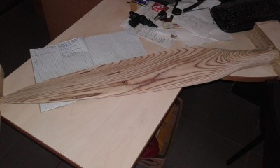

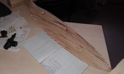

А это новый винт, который разработал Михаил Волынец для наших самолетов
20150625_172731.jpg [ 199.54 КБ | Просмотров: 6660 ]
20150627_101459.jpg [ 142.64 КБ | Просмотров: 6660 ]
20150627_101524.jpg [ 147.43 КБ | Просмотров: 6660 ]
СообщениеДобавлено: 28 июн 2015, 19:06
Если вы не отличаете стапель от кронштейна, то уверенно пистон вставьте себе, пока это не сделали покупатели вашего самолёта.
20150613_103700_001.jpg [ 12.09 КБ | Просмотров: 6556 ]
Foto-0504.jpg [ 18.26 КБ | Просмотров: 6556 ]
Плиточник писал(а):
А как показала практика, то этому самолету РВ не обязательный, тем более, что их два
Крыло тоже не обязательно, потому что полукрыла у вашего самолёта два :ROFL:
Такой же баран без мозгов, как и Рябиков :fool: Кстати, как там безкамерные диски ? Будут работать? А у нас работают и с камерной резиной, но без камер :pleasantry: и нагрузки видели в три тонны на колесо, и не спускает :O: И тормозные суппорта тоже :pleasantry: Матко отдыхает :pleasantry: тормозной гидроцилиндр сделан с нержавеющей трубы, без какой либо обработки внутри, против всех правил :pleasantry:
