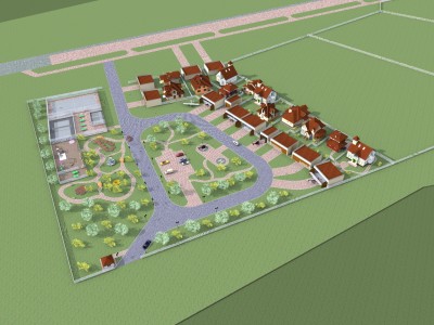

Начинаем строить ХЛЕВ для кладовщиков - download/file.php?id=9306&t=1
4-1.jpg [ 32.27 КБ | Просмотров: 5312 ]

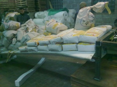

Не подскажете, в чём разница между Полимиром и Полипластом? И почему так разнится метод складирования их продукции? :-)
Перегрузка %252B4.jpg [ 29.24 КБ | Просмотров: 5210 ]
Не ответили по простой причине: вы схалтурили, загрузили крыло у корня, а далее, "кинули" как попало более лёгкий материал. Извините, но это обман клиента.
Теперь о 5-местном. Не тешьте себя иллюзиями. Скажу вам по секрету :ROFL: самолёт "грузится" не по ОБЪЁМУ, а по весу! Но готов заключить пари, что на заданных мною 10 вопросов, вы САМОСТОЯТЕЛЬНО, не ответите ни на ОДИН, что касается конструкции и расчётов ВАШЕГО самолёта. Повторяю условие: САМОСТОЯТЕЛЬНО, без Миши и пр. Так что давайте без понтов и интонации по-тише.
