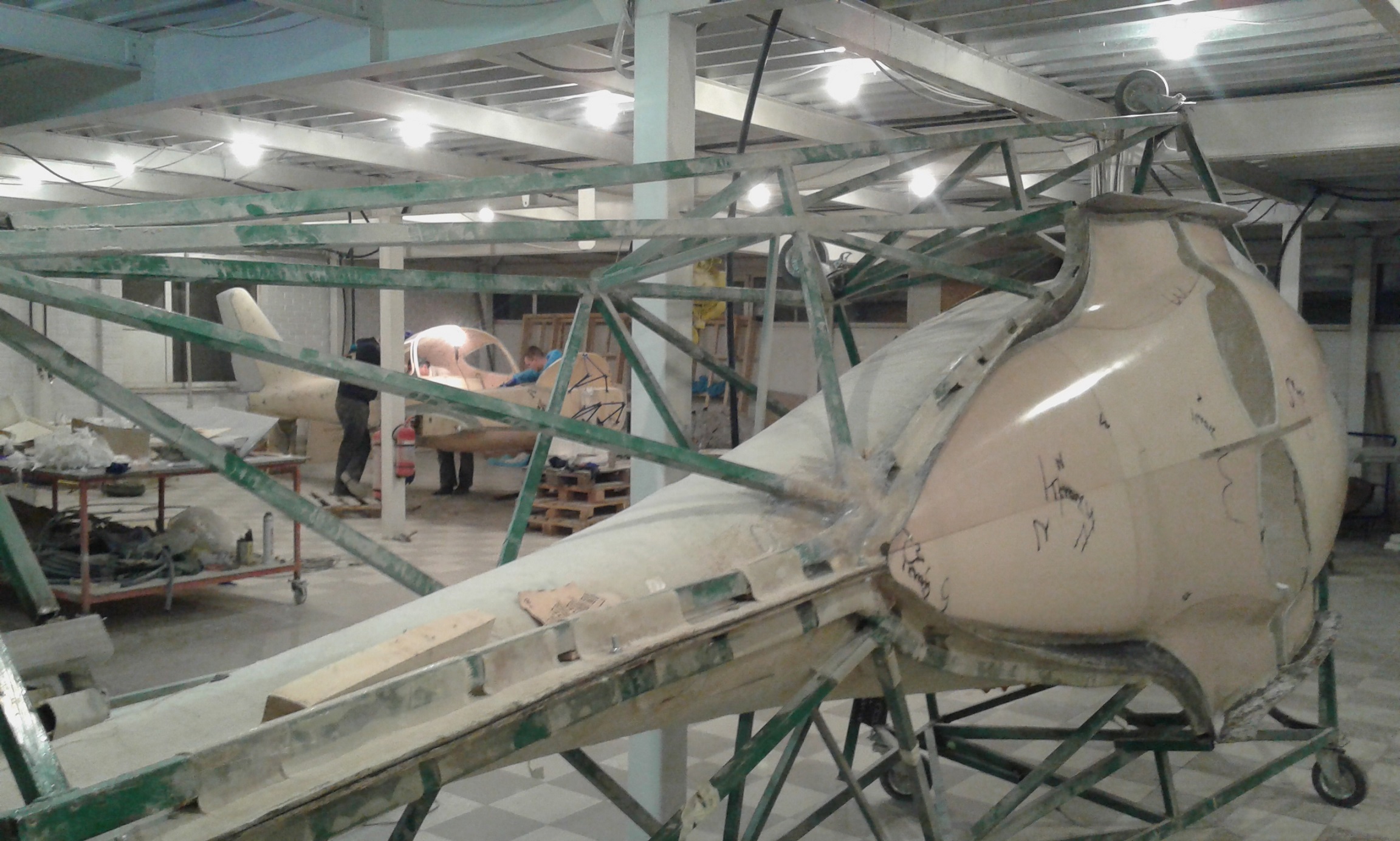

СообщениеДобавлено: 05 дек 2015, 15:02

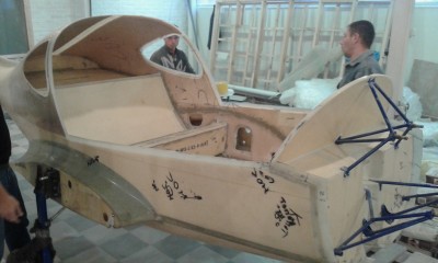

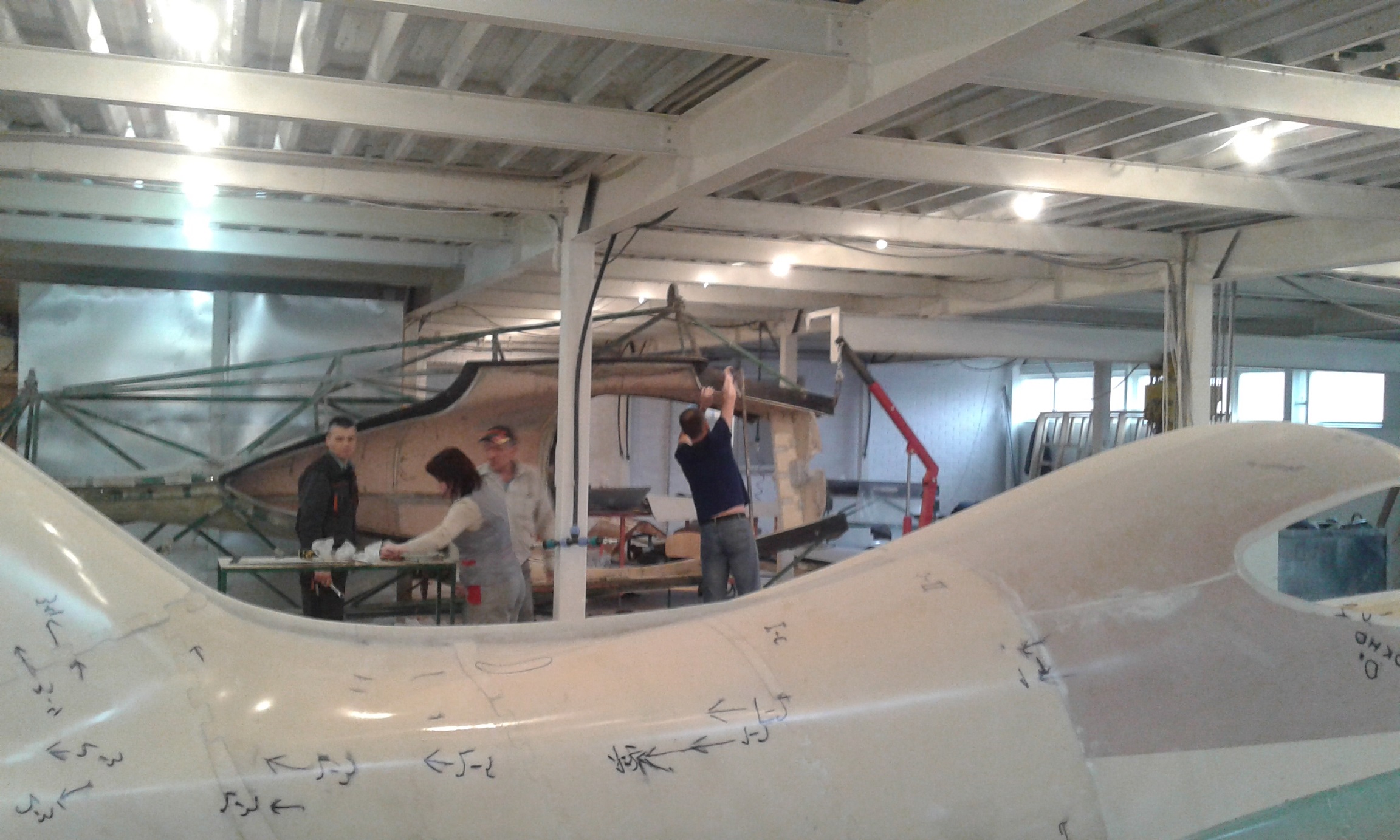

Собираем второй фюзеляж. Уже немного проще :)

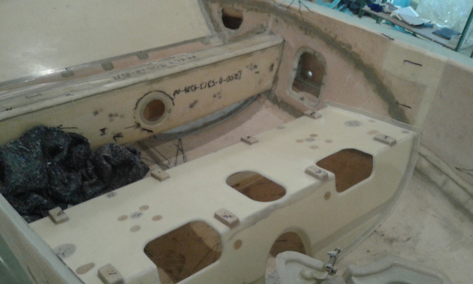

СообщениеДобавлено: 08 дек 2015, 10:50

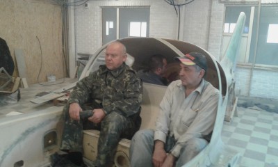

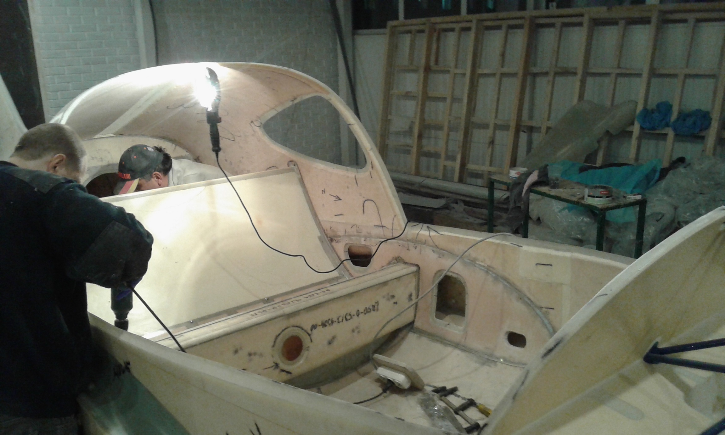

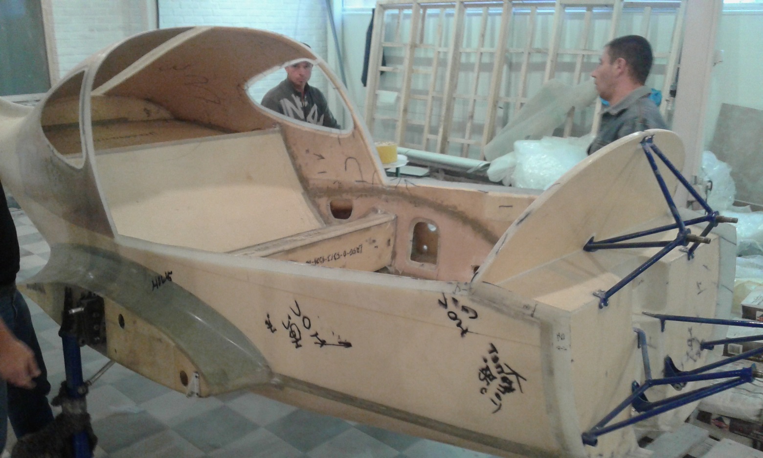

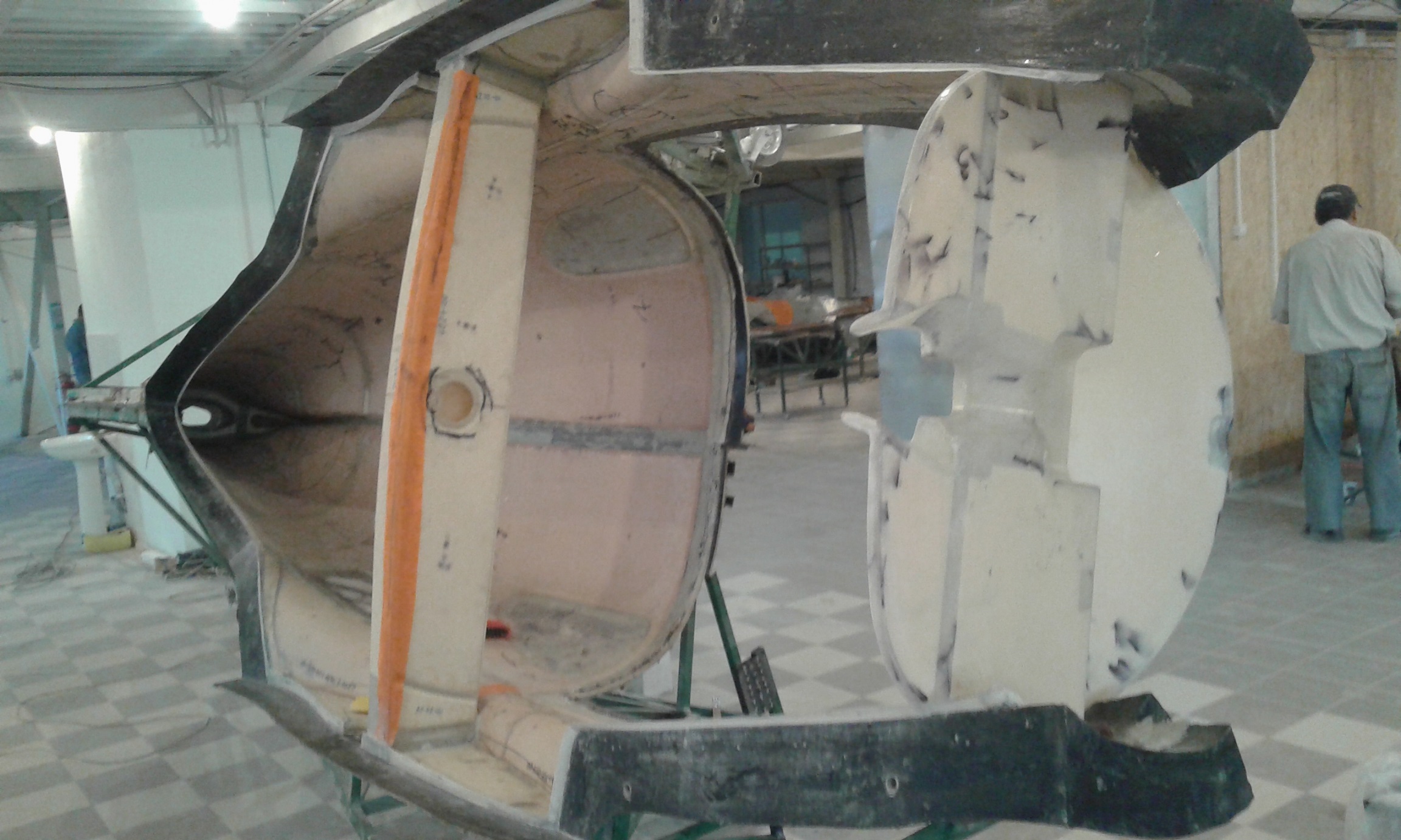

Склеили две обшивки фюзеляжа на второй ( т.е. третий ) самолет, и вклеили балку лонжеронов и четыре шпангоута. Примеряем днище перед вклейкой.
20151207_153404.jpg [ 611.34 КБ | Просмотров: 4627 ]

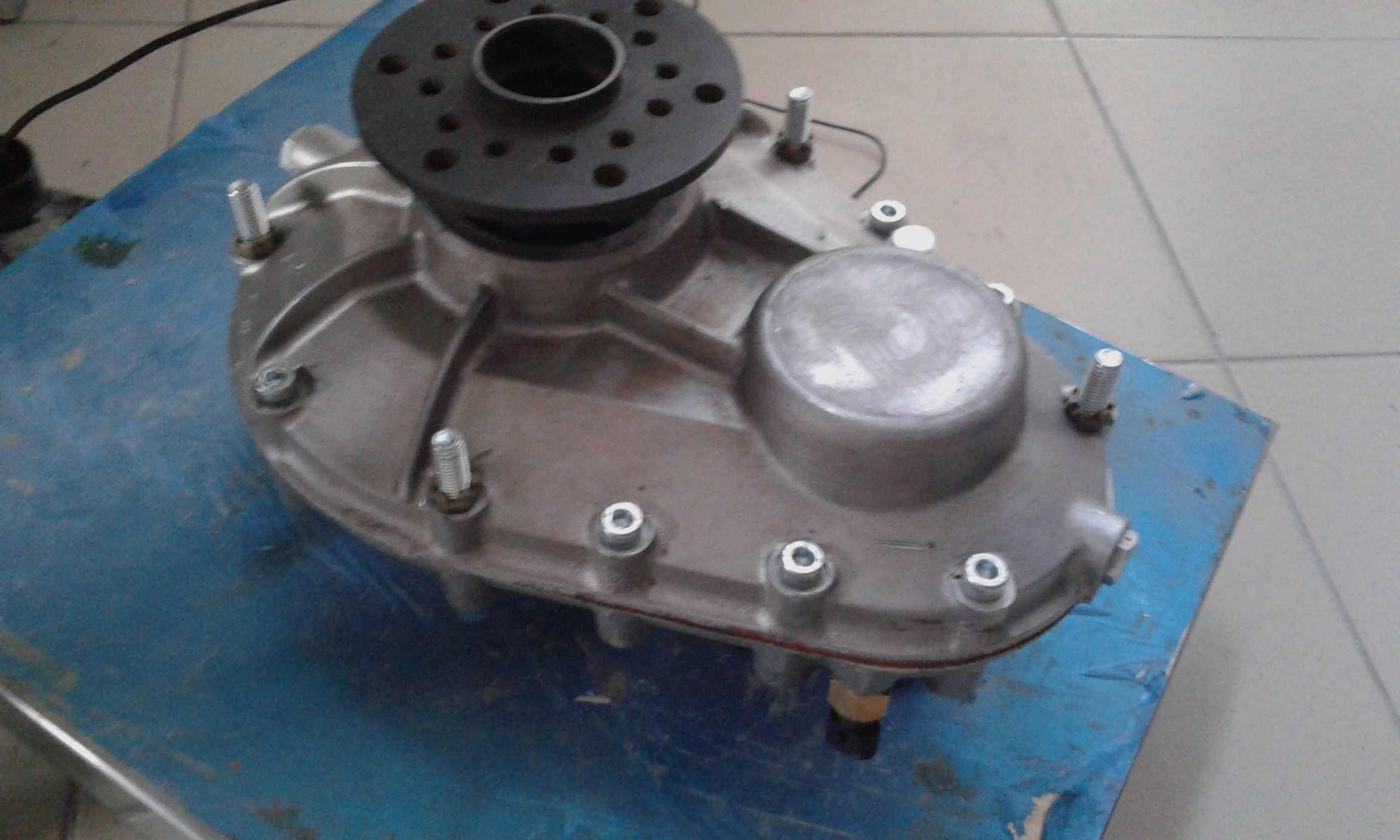

СообщениеДобавлено: 08 дек 2015, 19:19

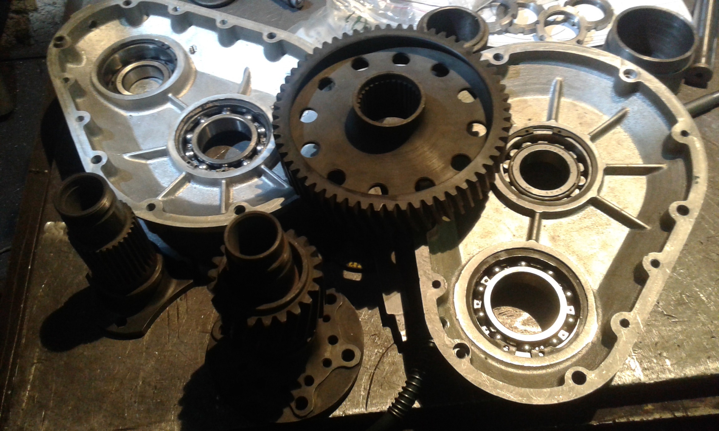

Собираем наш новый редуктор , расчитанный на 200 л.с. ( но получается , наверное, на 200 кВт )
20151208_175456.jpg [ 786.79 КБ | Просмотров: 4581 ]
СообщениеДобавлено: 09 дек 2015, 20:19
Собрали редуктор. Вес 12.5 кг с маслом. Пока испытаем этот, но уже понятно, что придется разрабатывать более слабый, ну и полегче.

Александр, а какой объём масла у Вас в этом, переупрочнённом 200 квт-шном редукторе?

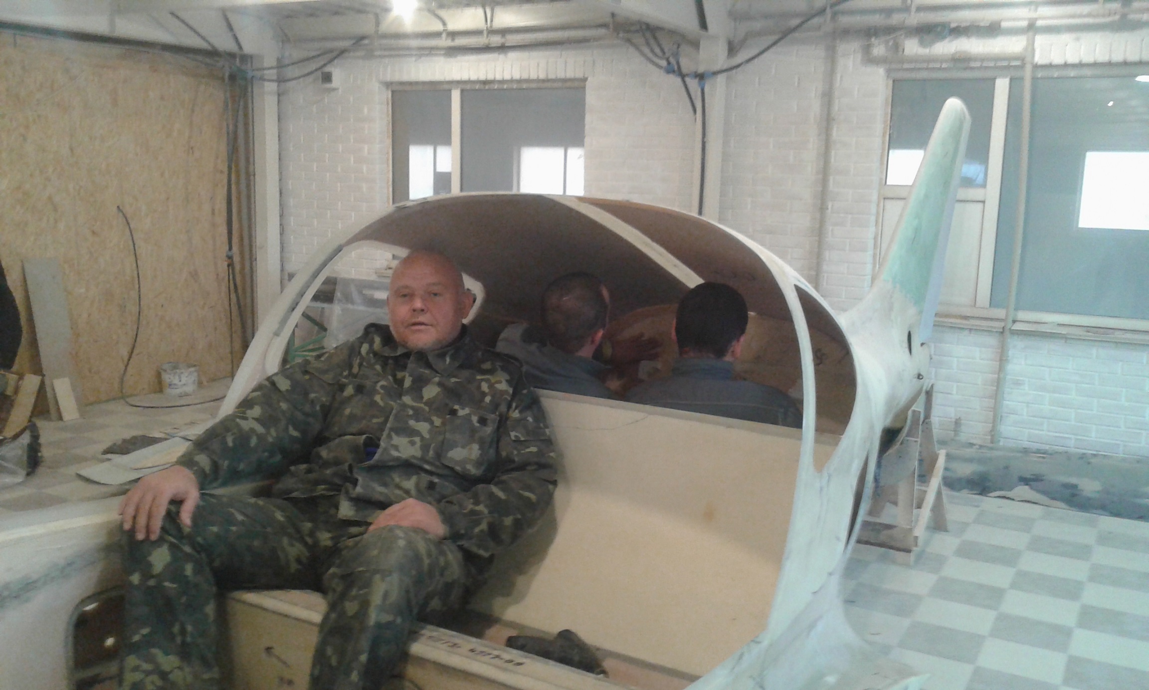

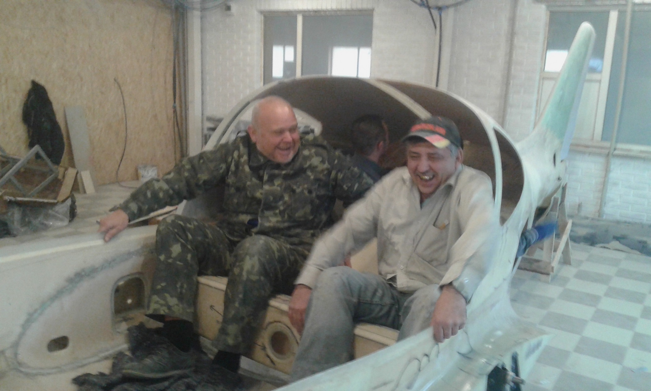

СообщениеДобавлено: 10 дек 2015, 13:00
Масла вошло 500 мл.

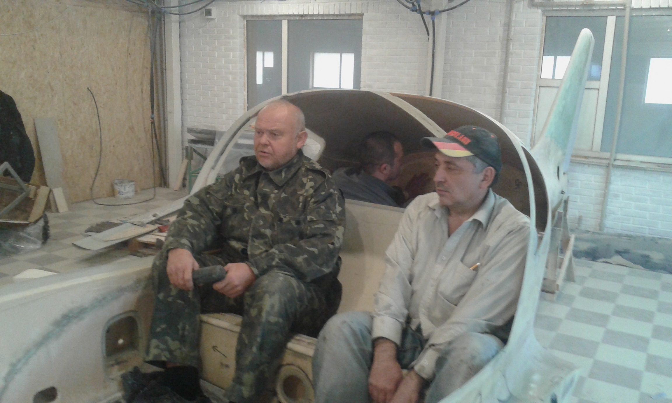

Сделали некоторые замеры телами и решили, что следующих два самолета будут 7-ми местными. У нас диван задних пассажиров сильно наклонен назад. ( места полу лежачие. )
На фото видно, как мы на 200мм выпрямились. Т.е. спинка заднего дивана уйдет вперед на 200мм, а значит и два задних пассажира сядут на 200 мм ближе. Будет еще одна боковая дверь типа *крылья чайки*. :Yahoo!:
Но это уже на следующий слет в Житомир :lol: , потому, что на этот не успеем :cry:
20151210_113244.jpg [ 609.89 КБ | Просмотров: 4431 ]
20151210_113358.jpg [ 621.82 КБ | Просмотров: 4431 ]
20151210_113410.jpg [ 511.42 КБ | Просмотров: 4431 ]

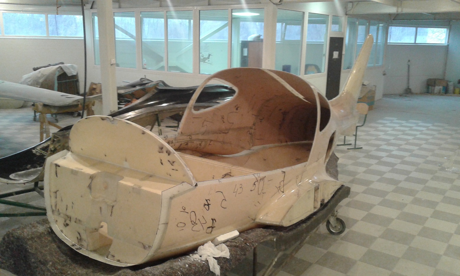

СообщениеДобавлено: 12 дек 2015, 15:59
Отформовали балку сидений пилотов, примеряем. Вес 1800гр. В ней уже установлены все закладные под сидения, гидроцилиндры сидений, кронштейны и качалки РУС и все рифты, где свердлить отверстия. Еще 5 лет , и технологию наработаем :ROFL:
Вытащили их матрицы младшего братика. :lol: Вес 43кг. Старший весит 78кг, но в нем уже установлены стойки основного шасси с кронштейнами навески крыла 9кг, + колеса 8 кг, + второй шпангоут 2 кг, + сидение задних пассажиров 3 кг+ зашивки зализов 2.5 кг+ пол багажника с подставкой 1.5 кг+ полка багажника 1кг+ моторама 2кг, проклеены все стыки внутри и снаружи, ну и где то набежало 5 кг. :cry: А может младший будет легче :Yahoo!:
