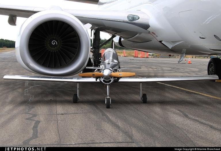

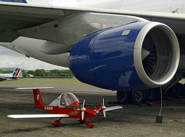

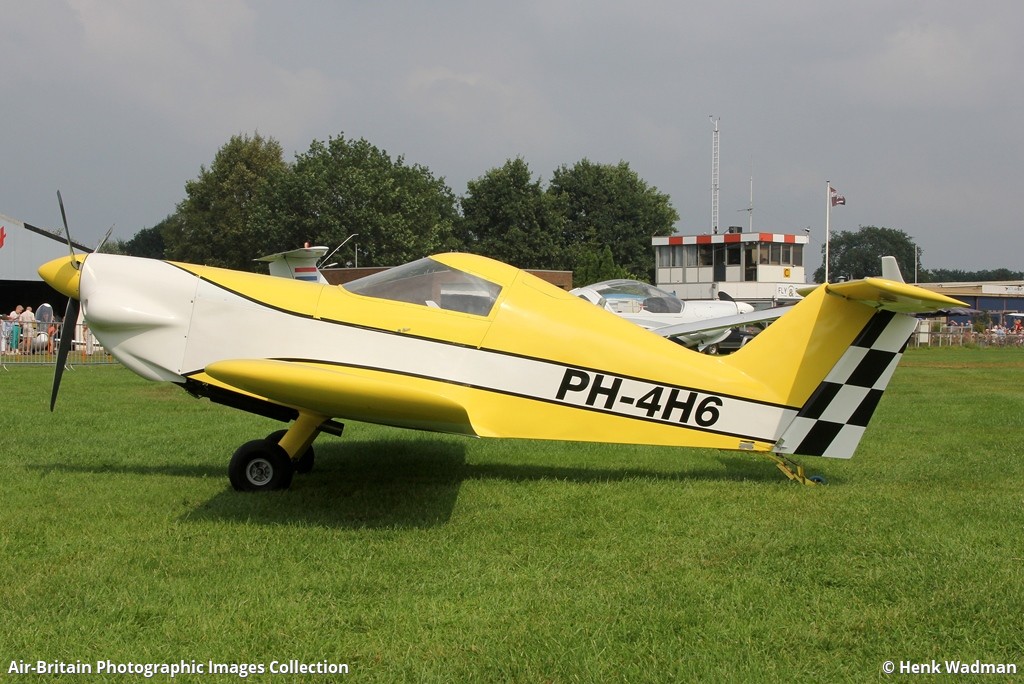

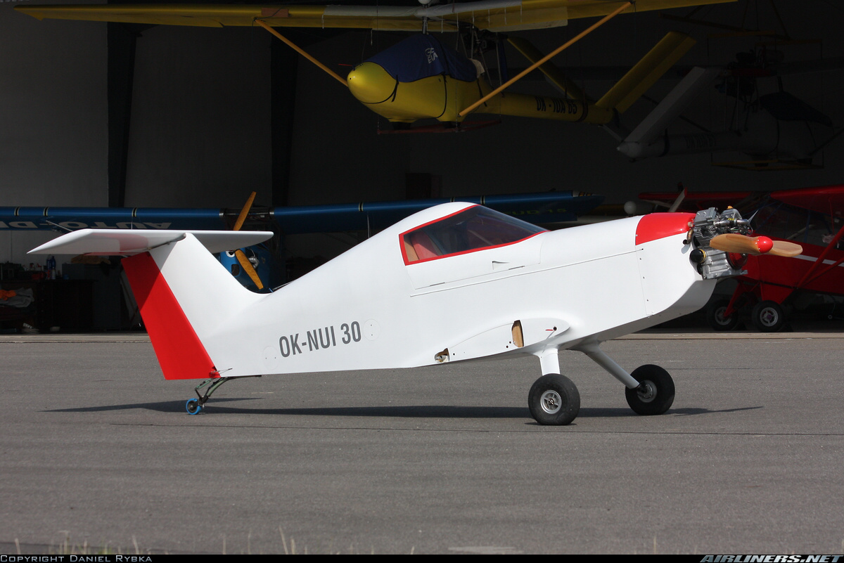

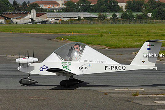

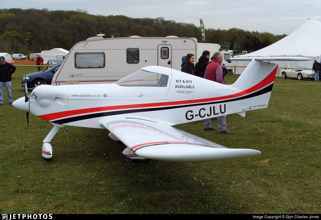

Масса самолётов в категории "до 115кг", имеют лётную годность и спокойно летают в международных аэропортах.
Даже я со всеми своими регалиями правами на сертифицированных полноместных самолетах не особенно могу похвастаться таким делом, а уж если Наш Уважаемый Топик Стартер такое где то видел тоды ОЙ
Вегер, позиционируя себя авиационным гуру, в реальности вы дремучий невежда.
Вот ссылка о производстве СД-1 в США с Хиртом https://www.bydanjohnson.com/sd-1-minis ... le-seater/
А вот фото авиационной годности самолётов "до 115кг" в различных странах, в том числе и США:
8c8916a40769843e.jpg [ 102.41 КБ | Просмотров: 6420 ]

CD-1 с Хиртом начали выпускать в США
А на самом деле это и не Си Ди вовсе, а ЭсДи-Уан (SD-1). Есть еще и ЭсДи-Ту (SD-2). Вот это наверное интересный вариант но все таки это Всего то фанерка над Парижем Но, надо отдать должное, где-то нашлось в мире целых 41 человек которые сделали милость создателю и купили у него это чудо лётно моторного искусства. Достойный уважения поступок. Я б тоже купил если бы меня интересовали пиломатериалы, но... Неа не впечатлилсо.
Теперь по поводу картинок Боингов. Мы конечно же летаем в международные аэропорты. У нас конечно же есть возможность посещать и (иногда) военные базы. Но как бы Вам Уважаемый Топик Стратер это объяснить. Попроще. это особенные случаи. У меня есть подборка за 2014 год подобных картинок на фоне Логана (это Бостонский Главный Международный Аэропорт) . И я тогда первый раз туда прилетел. Вид конечно был офигенный - моя букашка на фоне А и Б. Думаю что будет и в этом году. Нас когда-никогда приглашают на Выставки Демонстрации клубов Очумелые Ручки которые проводятся в крупных городах и аэропортах. Разрешение лететь туда (В это самое Браво) простым смертным не выдатеся. Надо очень хорошо уметь понимать что тебе скажут в этих аэропортах разными голосами десятки (я подчеркиваю: Десятки) диспетчеров ведущих Ваш самолетик между гигантами. Надо по просту быть очень квалифицированным пилотом чтобы туда слетать. Надо иметь отличную рацию и транспондер - а само по себе это - около 10 000 долларов. Это к сведению для будущего потребителя инвестиций. Если (и случаи такие бывают - особенно на старинных самолетах) ни рации ни транспондера нет - такие игрушки влетают в Браво Зону под надзором истребителей боевого сопровождения или береговой охраны. В самое нелётное время. Когда там вообще никого нет.

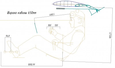

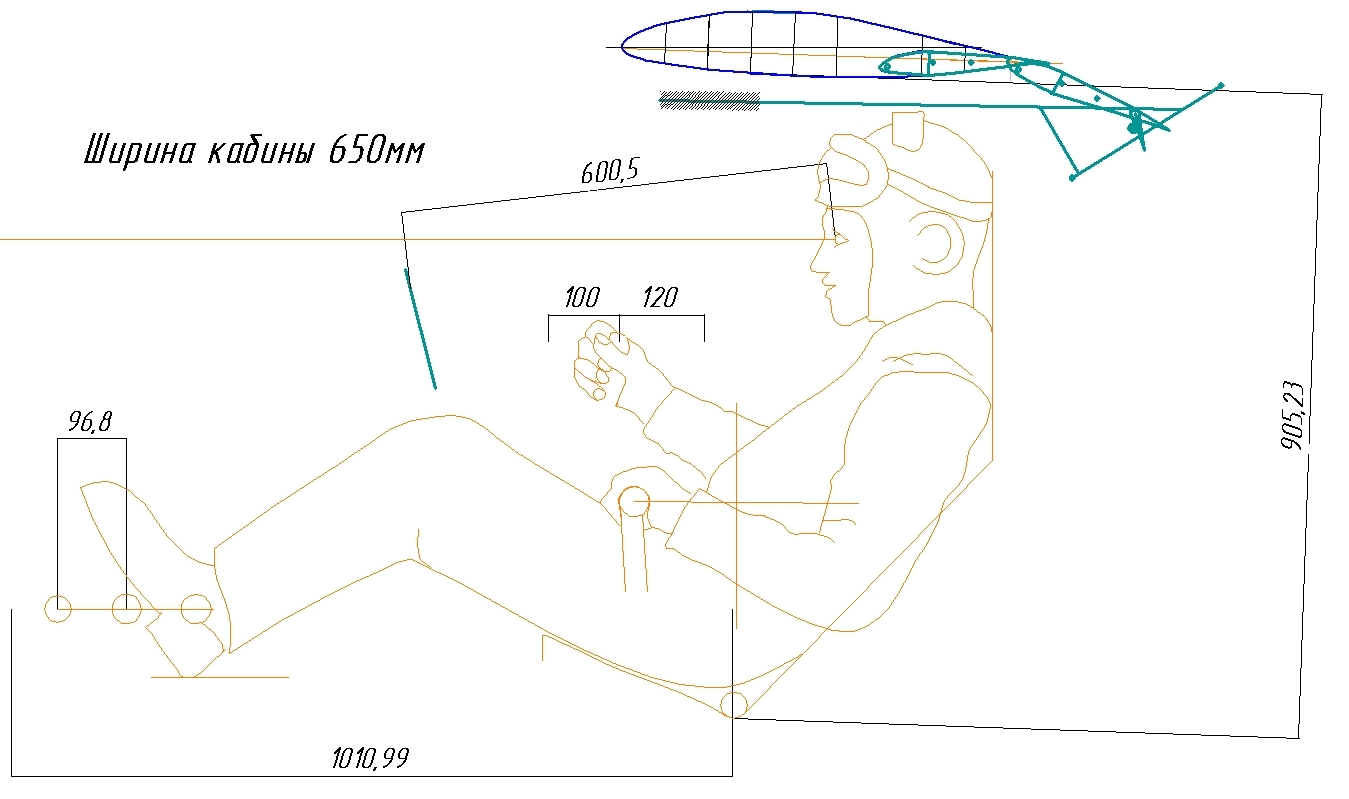

СообщениеДобавлено: 08 апр 2018, 10:18
Бывалый писал(а):
Добре, повернемось до основної теми. Я вважаю що Ваша концепція: Хірт-ременевий редуктор - ГЗК - 260км.год.- переміщення одного пілота на тисячу кілометрів, теоретично можлива, але безпечно не вийде ніяк, навіть теоретично. А практично це АБРАКАДАБРА.
Я не розумію Вашої логіки.
Чим RSM-5 буде небезпечнішим, ніж інші літаки надлегкої категорії? Те що літак і польоти на ньому безпечні, я ні де не стверджую. Це тільки Вегер робить. Але він, на мою думку, не є пілотом зовсім. Бо те як він описує, від третьої особи, диспетчерське обслуговування, викликає сміх. А відео його самого у польоті, злеті або приземленні я ніде не бачив.
Посадкова швидкість, навантаження на квадрат розмаху є свідченням достатньої безпеки при приземленні - це сама небезпечна ділянка польоту.
Властивості матеріалів (Д16Т, АД-31, 08Х18Н10) всім відомі. Зразки вуглепластику проходили іспити у лабораторії ХАІ, тому їх механічні властивості не тільки відомі, але й задокументовані.
З чим пов"язані Ваші сумніви?
Погана ергономіка кабіни? Так ось, дивіться:
Размеры кабины.jpg [ 235.06 КБ | Просмотров: 6317 ]
Що не влаштовує?
