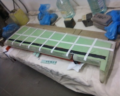

Фотографии нагружения РН при испытаниях выложите? И фото мест разрушения (если будут).
СообщениеДобавлено: 05 дек 2012, 17:18
Кирдык пришел на 60% нагрузки. Попробуем вклеить лонжерон
Какой материал и какое сечение?
Напрашивается простой и технологичный вариант - карбоновая трубка.
Есть такие науки: сопромат, материалловедение, технология материаллов и прочие, для МОДЕЛИРОВАНИЯ РЕАЛЬНО ПРОИСХОДЯЩИХ ПРОЦЕССОВ. А методом "ламания" можно пять комплектов самолётов переламать.
Труба в данной конструкции не правильный вариант. Лонжерон должен иметь форму или швеллера, или двутавра. На кручение будет работать обшивка.
Труба нужна при "тряпочной" обшивке.
