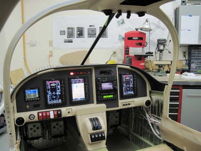

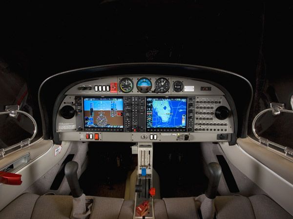

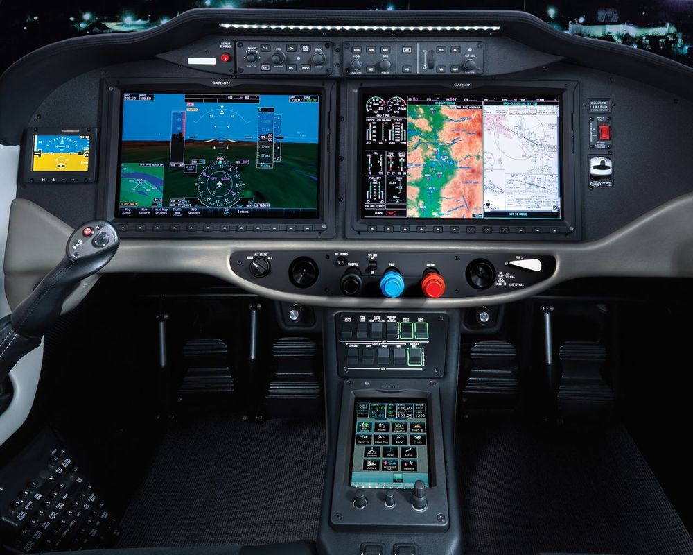

Da40
Даймонд, продублировал сверху

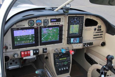

СообщениеДобавлено: 03 янв 2013, 20:15
Cessna corvalis вообще не стали ставить будильники, продублировали только авиагоризонт
Corv.jpg [ 130.61 КБ | Просмотров: 5320 ]

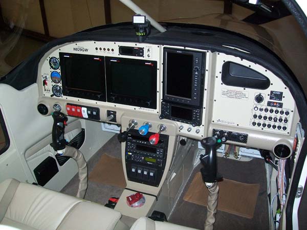

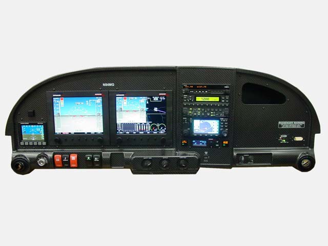

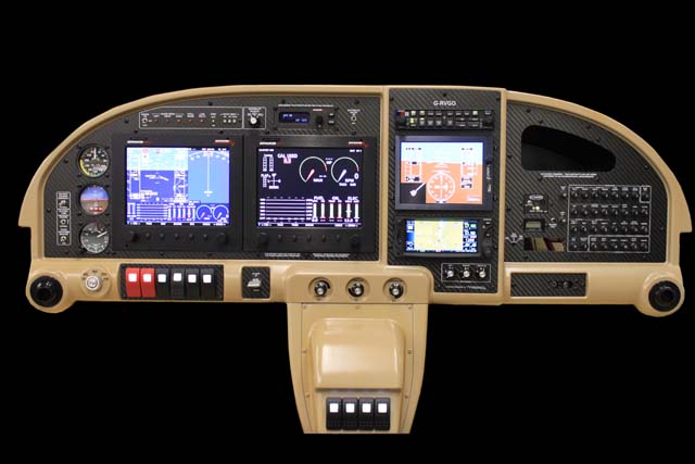

Сообщения: 1839

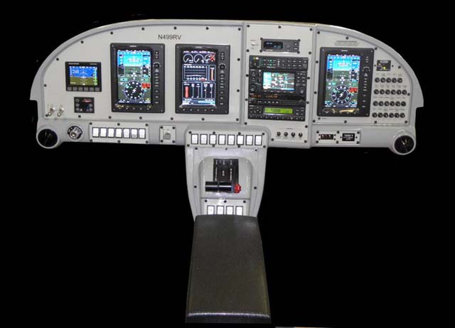

Паша, спасибо за ссылку. На всех панелях, где стекло дублируется "будильниками", механический УС стоит СЛЕВА. И когда дубляж электронный, тоже слева.
aerotronic1.jpg [ 43.01 КБ | Просмотров: 5199 ]
billpeyton.jpg [ 74.32 КБ | Просмотров: 5199 ]
DeanArnold.jpg [ 51.53 КБ | Просмотров: 5199 ]
Geoff550-2.jpg [ 72.86 КБ | Просмотров: 5199 ]
paenl14.JPG [ 69.85 КБ | Просмотров: 5199 ]
stein3.jpg [ 45.13 КБ | Просмотров: 5199 ]
