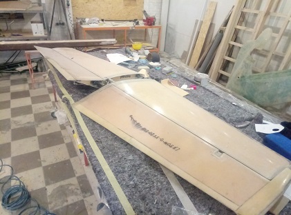

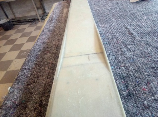

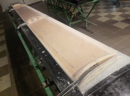

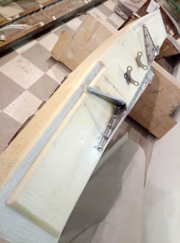

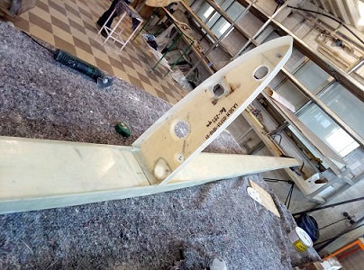

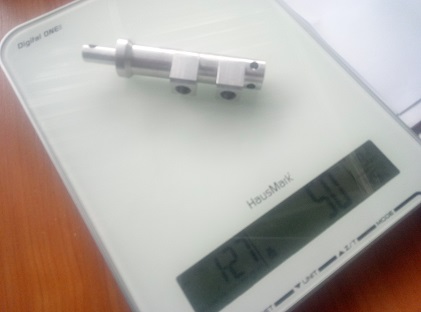

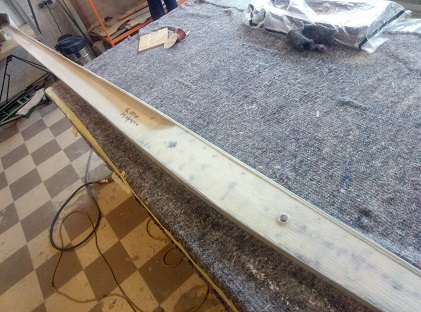

Отформовали лонжерон новой конструкции. Вес 11.1кг, примерно на 4 кг легче предыдущих.
Так же готов стабилизатор с рулями, на 2кг легче, при том, что рули противофлатерными грузами сбалансированы на 100%. Балку пилотов и другие узлы собираем отдельно, регулируем , а только потом вклеиваем в самолет . Намного удобнее, чем раньше.
Какой расчётный прогиб конца облегчённого лонжерона при максимальной перегрузке?
СообщениеДобавлено: 29 янв 2017, 19:53
Учитывая отсутствие ответа, дополню:
Этот вопрос задаю не для прикола. Для крыла важна не только прочность, но и жёсткость, т.к. изгибы влияют на проводку управления и возможны изменения углов атаки сечений крыла при его изгибах.
Как мне помнится, проблемы с проводкой у Вас уже были. И их причина в низком модуле упругости стеклопластика. Значительного облегчения лонжерона, избегая указанных ПРОБЛЕМ, можно достичь применением углепластиковых полок лонжерона. И к этому, Вы обязательно прийдёте, после долгих мытарств.
Покупатель самолёта должен быть уверен в гарантированной повторяемости изделия, а не в покупке гарантировано-экспериментального образца.

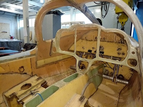

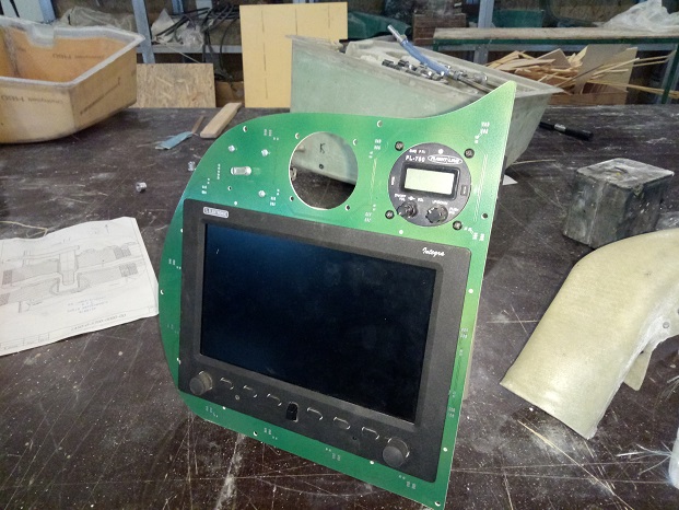

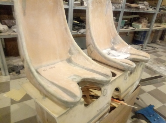

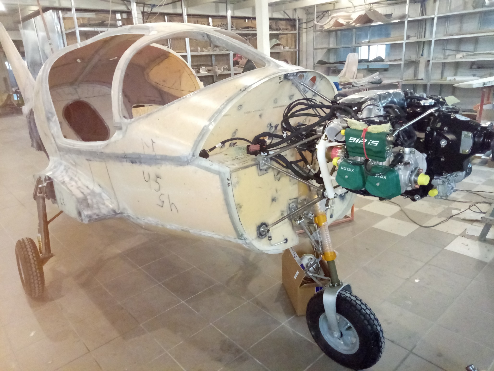

Доклеиваем фюзеляж, примеряем еще один двигатель, собираем приборную панель, готовимся к слету в Житомире :D :beer:
Расчётный погиб должен быть около 600мм, к чему и стремились. Испытания покажут точнее. Прошлые крылья изгибались на 420мм при перегрузке +5Ж и 220мм при -2,5ж. При этом все каналы управления работали исправно, в том числе, к удивлению, и закрылки 8)
