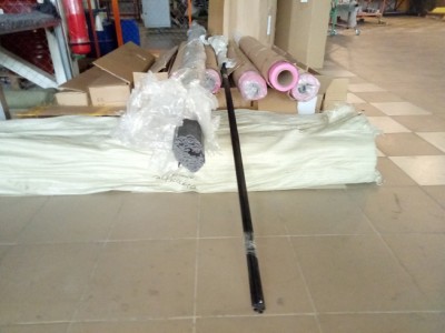

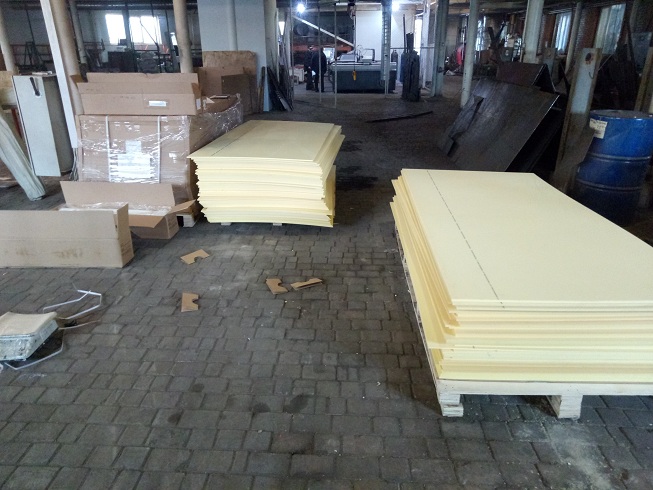

Есть в наличии пенопласт дивиничел 3мм, 5мм, 10мм, плотностью Н45, Н60, Н80, Н250 и другие
Угольная пултрузия 4*4мм и 10*1мм, углетканнь 160, 200, 250, 300, Углемат 30, 50, стеклоткань 30, 50, 80, 120, 160 и т.д. , пленка, герлен, и разное барахло для изготовления копозитных деталей самолетов.
Получили приличную партию, поэтому цены - 10% от рыночных
Так же можем порезать на лазере тонкостенную трубу 8*0,8, 10*1, и больше. Лазерных станков для порезки листа - много, для порезки трубы от Д25мм , мало, а чтоб порезать трубу Д8*0.8 не нашел нигде, по этому нам делали под заказ
P80330-112359.jpg [ 261.46 КБ | Просмотров: 6438 ]
P80330-113110.jpg [ 227.66 КБ | Просмотров: 6438 ]

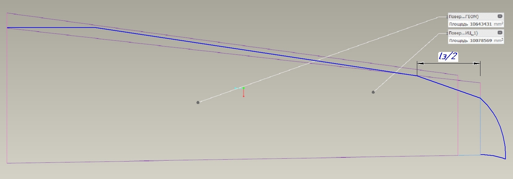

СообщениеДобавлено: 27 апр 2018, 07:44
Крыло в плане.jpg [ 208.83 КБ | Просмотров: 6056 ]

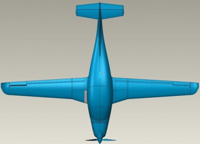

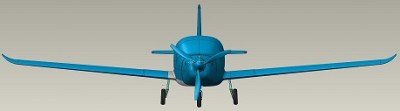

СообщениеДобавлено: 03 май 2018, 19:54

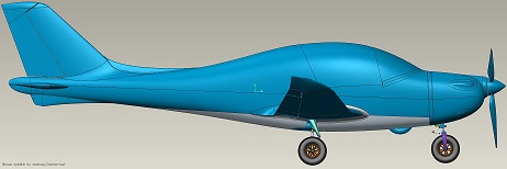

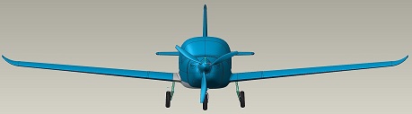

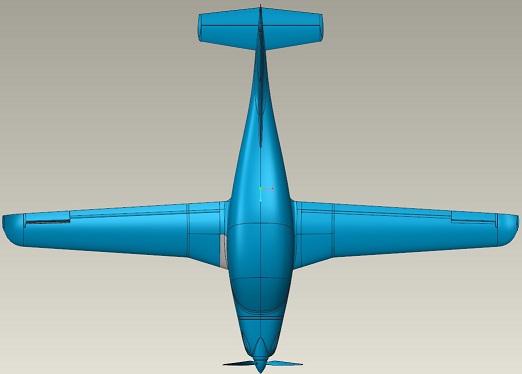

Новое крыло ( один из вариантов ) с новым фюзеляжем и хвостовым оперением на новый самолет :) .
В Житомир на нем в Этом году точно не успеем. Можно спорить, Юра точно выиграет. :twisted:
2018-05-03_191024.jpg [ 13.1 КБ | Просмотров: 5956 ]
2018-05-03_191109.jpg [ 20.98 КБ | Просмотров: 5956 ]
2018-05-03_190941.jpg [ 30.85 КБ | Просмотров: 5956 ]
СообщениеДобавлено: 03 май 2018, 20:12
Красным обведена область, где будет большое разряжение, т.к. сужается фюзеляж и крыло одновременно.

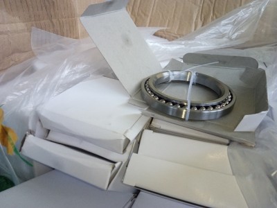

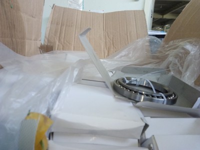

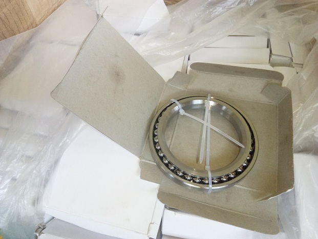

СообщениеДобавлено: 04 май 2018, 16:24
Изготовили партию радиально-упорных подшипников для нашего ВИШа с пятном контакта 90* и не полной обоймой для облегчения веса. Размер подшипника Д85*60*13. Вес 170гр. У стандартного больше 250гр и пятно контакта 15%-25%, больше не находил
Прочности подшипников хватит для ВИШа на 200кВт, можно было делать слабее, да уже поздно. А экономия по весу на один ВИШ составляет 6шт*70гр=420гр
P80504-140047.jpg [ 219.02 КБ | Просмотров: 5899 ]
P80504-140040.jpg [ 227.91 КБ | Просмотров: 5899 ]
P80504-140052.jpg [ 688.25 КБ | Просмотров: 5899 ]
СообщениеДобавлено: 04 май 2018, 17:51
А какой смысл в наплыве около фюзеляжа?
СообщениеДобавлено: 04 май 2018, 17:54
Там делается отверстие в фюзеляже, вставляется трубочка, к ней присоединяется шланг, а он, соответственно, присоединяется к вакуумному мешку матрицы, где Саша формует свои лопасти винта. :)
