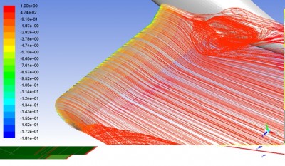

Плиточник писал(а):
Новое крыло ( один из вариантов )
А какой смысл в наплыве около фюзеляжа?
Чтоб на малых скоростях в этих местах происходил срыв потока, а концы крыльев еще создавали подъемную силу и самолет опускал нос и набирал скорость, как сейчас и происходит. А разве что то не так ? У Цируса их нет, и он валится в штопор и навсегда :evil:

Что бы срыв не начинался на концах крыла, делают крутку. Аэродинамическую или геометрическую. Но чтобы не терять подъёмной силы, лучше одновременно отрицательную геометрическую и положительную аэродинамическую

Наплыв в корне крыла, как раз предотвращает срыв в корне крыла и сдвигает его дальше от фюзеляжа и ближе к концу крыла.
Может и так. Тогда он сдвигает срыв в конец наплыва. Лобик этого наплыва на 20мм выше, лобика крыла, а значит этот участок имеет более положительный угол по оси полета, и как по мне, именно там начинается срыв.
На прошлой неделе я спрашивал у Д.Коли Тарасевича, как сделать на нашем самолете такой режим, как у Цесны: убрал газ и бросил все рычаги управления и Цесна с любого положения выходит сама и снижается по 50м. ( по словам Сергея Карюка )
По словам Тарасевича, у нас уже есть похожий режим; нужно убрать газ, и взять ручку управления по центру по элеронам и полностью на себя, и самолет снижается , как клиновый листочек , валится вперед, набирает скорость, летит и снова валится ( это по словам Тарасевича ) я лично не летал. Как по мне, он сразу сделает мертвую петлю, я именно так и делал.
Так а если не будет наплыва, то срыв будет начинаться в корне крыла ? Так а чем это плохо ? Тогда наплыв не нужен ? :( ( Хотя в начале наплыва расположен передний узел крепления крыла, значит он нужен :Yahoo!: )
Это достигается передней центровкой. А у низкоплана ещё и V крыла. Верхнеплану V не нужно, т.к центр тяжести там движется вперёд по хорде при увеличении угла атаки.
Я советовался с аэродинамиком, который нам щитает новое крыло, так он говорит, при продукте в программе, что срыв с нашим наплывом начинаеться в корне крыла
Исходное крыло. На больших углах атаки (22°) отрыв начинается в бортовом сечении крыла, что приводит к безопасному сваливанию (без кабрирования или значимого крена).
