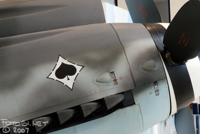

Полностью согласен. И сделали как на прикреплённом фото. Никаких настроенных - просто выброс в атмосферу с минимальным сопротивлением. Главное не превысить по шуму выстрелы скорострельной пушки :)
Выбрасывание глушителя на сверхлёгком самолёте имеет смысл:
- снижение веса
- высвобождение объёма
- снижение температуры в подкапотном пространстве.
Но становится мене эффективной система обогрева кабины :)
Выхлоп.jpg [ 233.81 КБ | Просмотров: 8193 ]

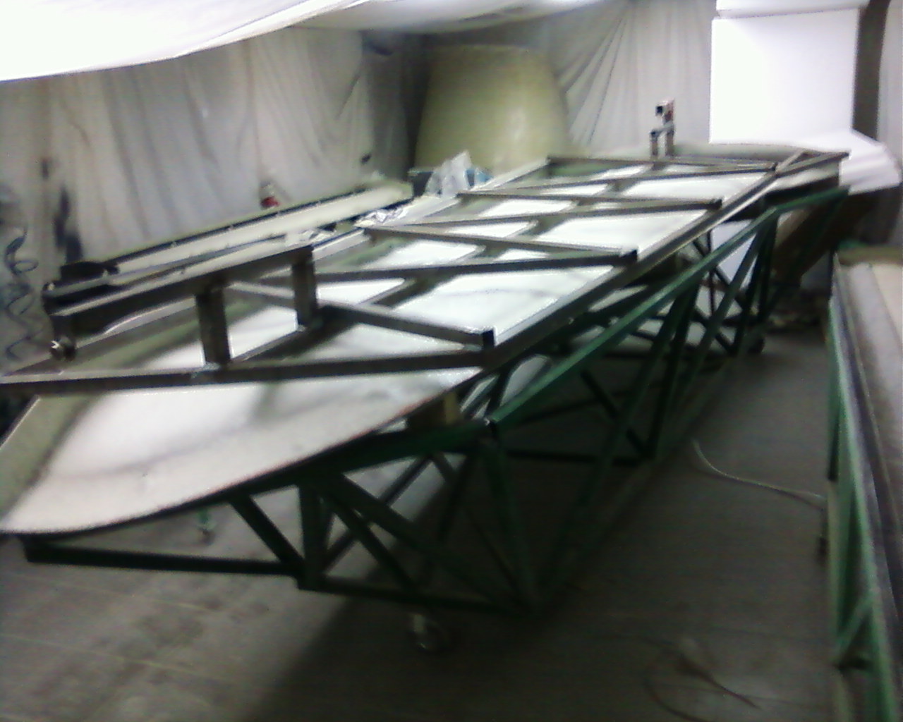

Сделали матрицы крыльев
Комментарий к файлу: левое крыло
Фото-0518.jpg [ 178.14 КБ | Просмотров: 8049 ]
Комментарий к файлу: правое крыло
Фото-0520.jpg [ 179.95 КБ | Просмотров: 8049 ]

Что это у Вас профиль такой интересный?
Это что то из серии GAW?
СообщениеДобавлено: 27 дек 2012, 19:33
Александр, не подумайте, что я Вас задрачиваю, но по матрице могут вылезти определённые проблемы, которые мы уже проходили:
1. В плоскости XOZ сама матрица обладает предостаточной жёсткостью. А стальная ферма увеличивает эту предостаточную жёсткость матрицы.
2. У матрицы не достаточная жёсткость в плоскости YOZ. И ферма в этой же плоскости жёсткостью не обладает.
3. Самое страшное: стеклопластики (как и углепластики) с металлами "не дружат" по причине разницы коэффициентов температурного расширения. На фото матрица и ферма представляют из себя подобие биметаллической пластины, как в терморегуляторах (например электроутюге). При повышении температуры две половинки матриц не сомкнутся, так как будут представлять из себя две дуги с зазором по средине.
