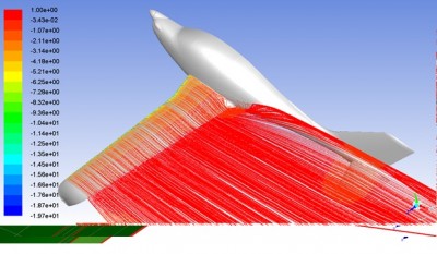

Юра, разве этот срыв не в корне крыла ? Так выгонять аэродинамика ?
Рис. 12. Исходное крыло. Угол атаки 26°. Отрыв распространяется вдоль размаха крыла.

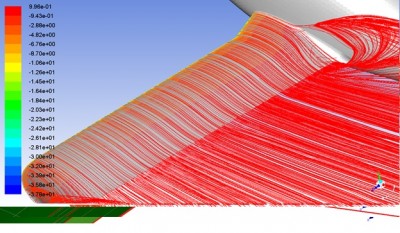

Рис. 15. Крыло 18–14, крутка –2°, скорость 300 км/ч, угол атаки 20°. Отрыв в бортовых сечениях попадает на оперение и приводит к «клевку» носом.

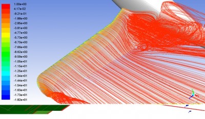

Рис. 17. Крыло 18–14, крутка –2°, скорость 130 км/ч, угол атаки 26°. Большой отрыв в бортовых сечениях. Нет предпосылок для сваливания на крыло.

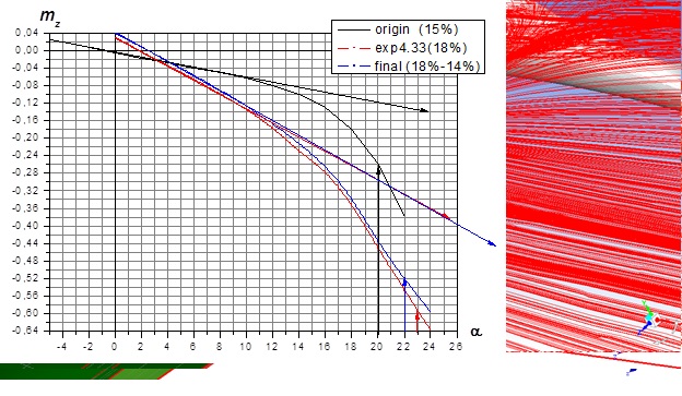

Рис. 18. Коэффициент момента тангажа для самолета с тремя вариантами крыльев:
- исходным (толщина 15 %, крутка –3°),
- с профилем exp4.33 (толщина 18 %, крутка –3°),
- с профилями exp4.33 (18 %) и NACA 65-214(45) (14 %), крутка –3°.
Вертикальными линиями показаны критические углы атаки.
Для нового крыла производная коэффициента момента на пикирование резко увеличивается (в 2,7 раза) при α=17°, за 5° до критического угла атаки и за 7° до появления отрыва в средних сечениях крыла.

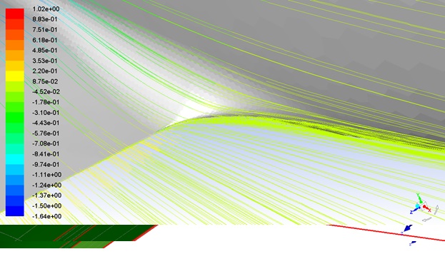

Александр, раз есть продувки, покажите пожалуйста, что происходит в сопряжении задней части крыла с фюзеляжем в крейсере.
СообщениеДобавлено: 11 май 2018, 11:59
Рис. 6. Обтекание доработанного нового зализа – без вихревого течения

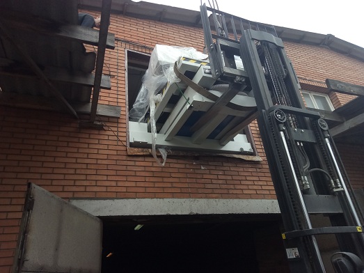

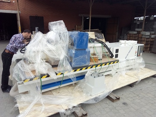

Получили 4-х координатный станок с полем фрезерования 1500*2500*600 с функцией автоматической смены инструмента на 8 позиций и привязки нуля инструмента. 8) Зашел в цех, как там и был. :Yahoo!: Ширина станка 2200мм, длина 4700мм, а ширина ворот 2210мм :D
Чтоб получить минимальный вес самолета нужны точные матрицы, которые позволят получить толщину клеевого шва между деталями 0.2-0.5мм. А для этого нужен точный станок. Наши самодельные такой точности не дают, ну и 4-ю и 5-ю координату в наших самодельных станках так и не настроили. Пойдут они на продажу за не дорого, кто сколько даст :beer:

Браво !!! Еще один шаг в будущее нашего времени!! Ай да Плиточник ай да Молодец ( ай да Пушкин !!!)

Плиточник писал(а):
Получили 4-х координатный станок с полем фрезерования 1500*2500*600 с функцией автоматической смены инструмента на 8 позиций и привязки нуля инструмента. Зашел в цех, как там и был. Ширина станка 2200мм, длина 4700мм, а ширина ворот 2210мм
Саша, :shock: 4700-2500=2,2 метра :shock: это что, все 2.2 м. рельсы занимают?!? :shock: Такое не рациональное использование рабочей площади.
:beer:
