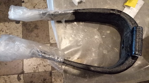

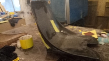

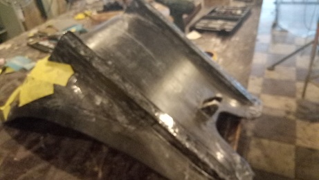

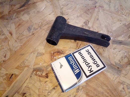

Делаем опытные детали из угля и заодно пробуем разные технологии при изготовлении.
Кронштейн 48Г вместо 107г нерж
Педаль 90г вместо 350г нерж
Вилка переднего колеса 500г Вместо 950г ДТ16т
Сидение 1200г вместо 2800г стеклопластик

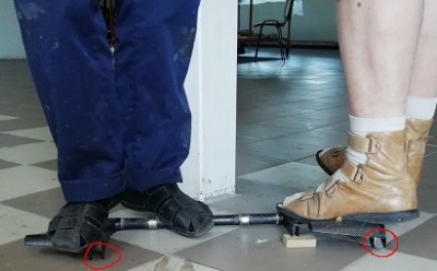

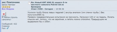

Два вопроса:
1. Если не серийный. то отвечать нормам прочности не должен?
2. На какие нагрузки проверялся узел, представленный на фото (изгиб, кручение, срез)? Судя по упёртым в пол кронштейнам гидроцилиндров (обведено красными кружочками), проверка была на "сплющивание"?
Должен но тем нормам которые сам себе и установил. Тест сделан? Сделан. Задокументирован? Задокументирован. Результат положтительный. Никаких претензий к данному компоненту нет. А то что «хотелось бы» кручение, изгиб, срез... абсолютно никакого значения не имеет. Факт тестирования зафиксирован. Для экпериментального самолетостроения этого вполне достаточно

Результат положительный.
:twisted: Ключевая фраза, Андрей. Положительно относительно чего? Относительно того, что выдержал стояние на нём? Естественно, стояние на детали, это то же проверка. :good: Но именно на - стояние на детали. К примеру, деталь тренажёра "беговая дорожка". Таки да, там необходимо выдерживать такой вид нагрузки. В каком то месте.
А для себя, это абсолютно проходит. Сам стал, сам сфотографировался, сам пользуешься. абсолютно без проблем. Пока не начнёшь предлагать это к продаже. И тогда выясняется, что потребительский рынок запрашивает кроме таких фотографий, ещё и некоторые моменты с расчётами и соответствиями определённым рекомендациям. Многолетняя работа рынка, привела к появлению подобных требований и соответствий. Все участники этого действия, хотят спать у себя дома в кровати, а не на казённом матрасе. И, не дай Бог, в керамической урне, тьфу, тьфу. Вот в чём дело. :good:
Т.е. такая проверка, больше необходима самому Александру :twisted: Лично.
Я вчера на новом прицепе прыгал везде где только мог, проверял, всё ли приварено. Но вот реально смогу убедиться только после нескольких поездок. И естественно до этих поездок, никому не предложу в пользование. :good:
