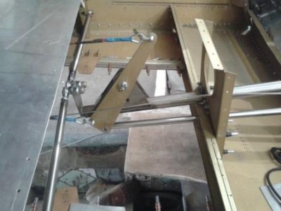

Подброшу тему для дискусий и критики. Изготовив управление рулем высоты по оригинальным чертежам, столкнулись с проблемкой, при отклонении ручки вправо, влево, тросы попеременно то натягивались до треска, то ослаблялись до провисания. Конструктор предложил устранить это с помощью резинки, которая оттягивала трос в сторону, создавая необходимое усилие натяжения. Причину этого явления понять не сложно, рассмотрев оригинальную конструкцию.

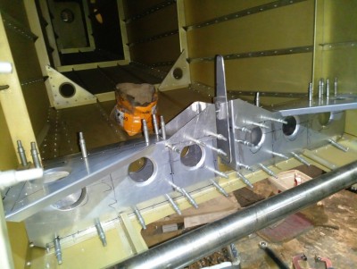

Решение проблемы казалось простым. Разместить качалку на неподвижном кронштейне. А вот привести ее в движение хотим, типа вот-так.

СообщениеДобавлено: 28 фев 2018, 13:08
Троса и качалки должны образовывать параллелограмм при любых углах отклонения. Т.е. длины качалок должны быть равными и параллельными. Ось качания должна быть на прямой, соединяющей точки крепления тросов.
Если троса отклоняются роликами, то углы подхода к качалкам должны быть одинаковыми.
Создавать натяжение троса резинкой - величайшая глупость. Кто это рекомендует, конструктором называться НЕ МОЖЕТ. Это прямой путь к флаттеру.

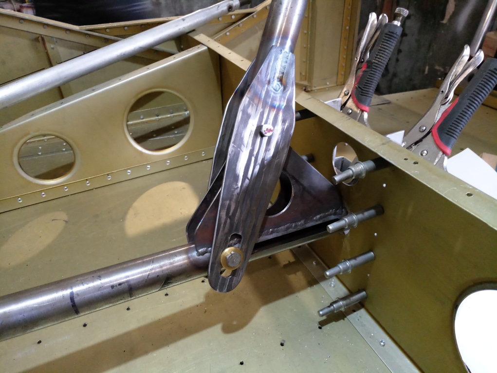

То, что решение с резинкой не совсем удачное, ежику понятно. Как и то, о чем написал глубоко уважаемый мной S.Ryzhyy. Я поинтересовался другим вопросом...
Своей переделкой мы не только хотим избавиться от резинки, но и получить практически ровный пол в багажном отделении.
А качалка нашла свое место здесь...

Обойти тросами любое препятствие или придать тросам нужное направление, можно при помощи роликов или сочетания тяг, качалок, тросов. Из чертежа (даже "от руки"), было бы понятней чего Вы хотите.
СообщениеДобавлено: 02 мар 2018, 08:07
Все очень просто. Стараясь сделать свой самолет максимально простым и дешевым, Крис Хайнц в своей конструкции применил очень много упрощенных решений. Вот и здесь, расположил качалку РВ на центральной трубе управления, далее еще проще, прикрепил ее сбоку (сместив от центра вращения), сюда добавились расстояния, набегающие за счет отклонения качалки во время вращения трубы и т.д., троса начали менять натяжку, компенсировал резинкой. Американский подход.
