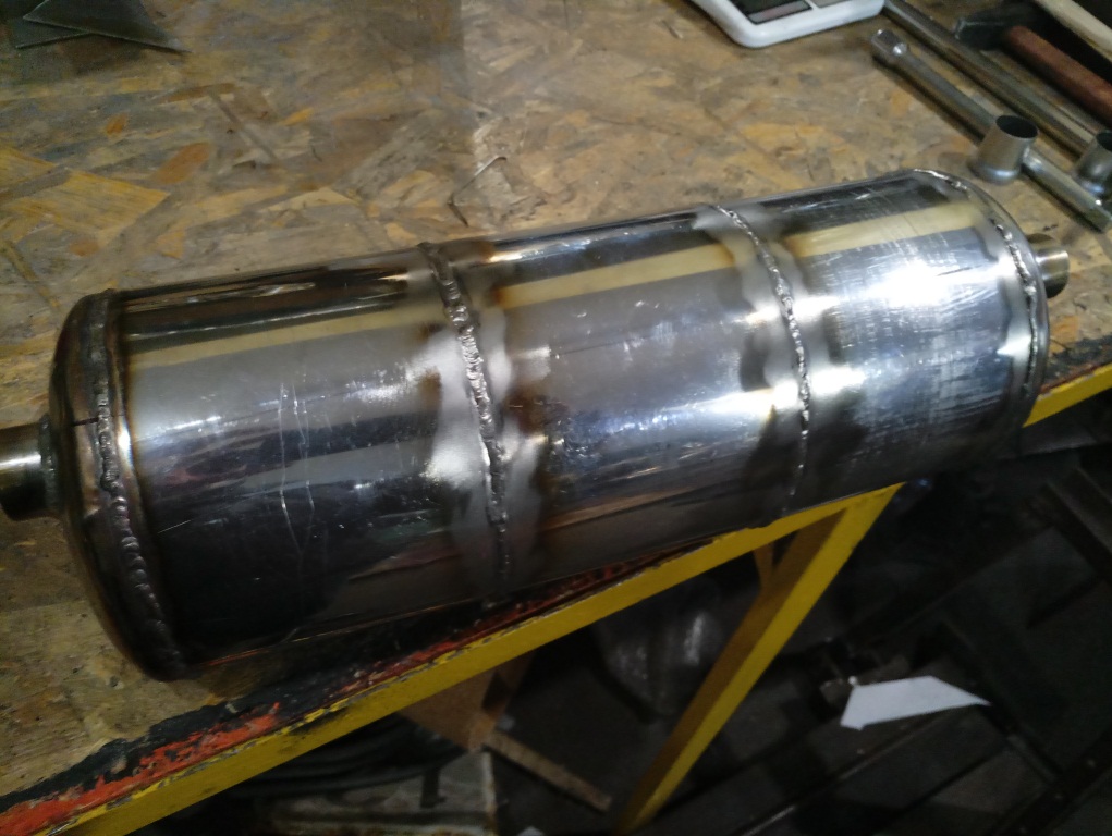

Собран и сварен глушитель. Приемные патрубки вварим после установки капотов.
P80219-174046.jpg [ 204.89 КБ | Просмотров: 4936 ]

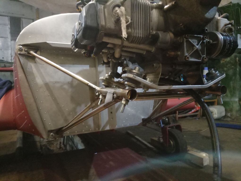

Первая примерка.
P80220-201438.jpg [ 215.76 КБ | Просмотров: 4915 ]

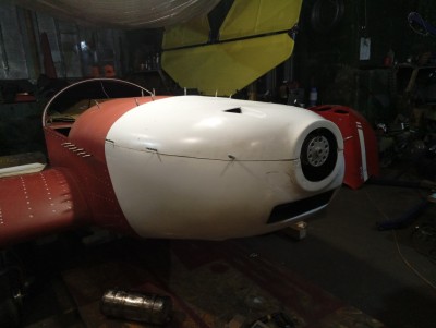

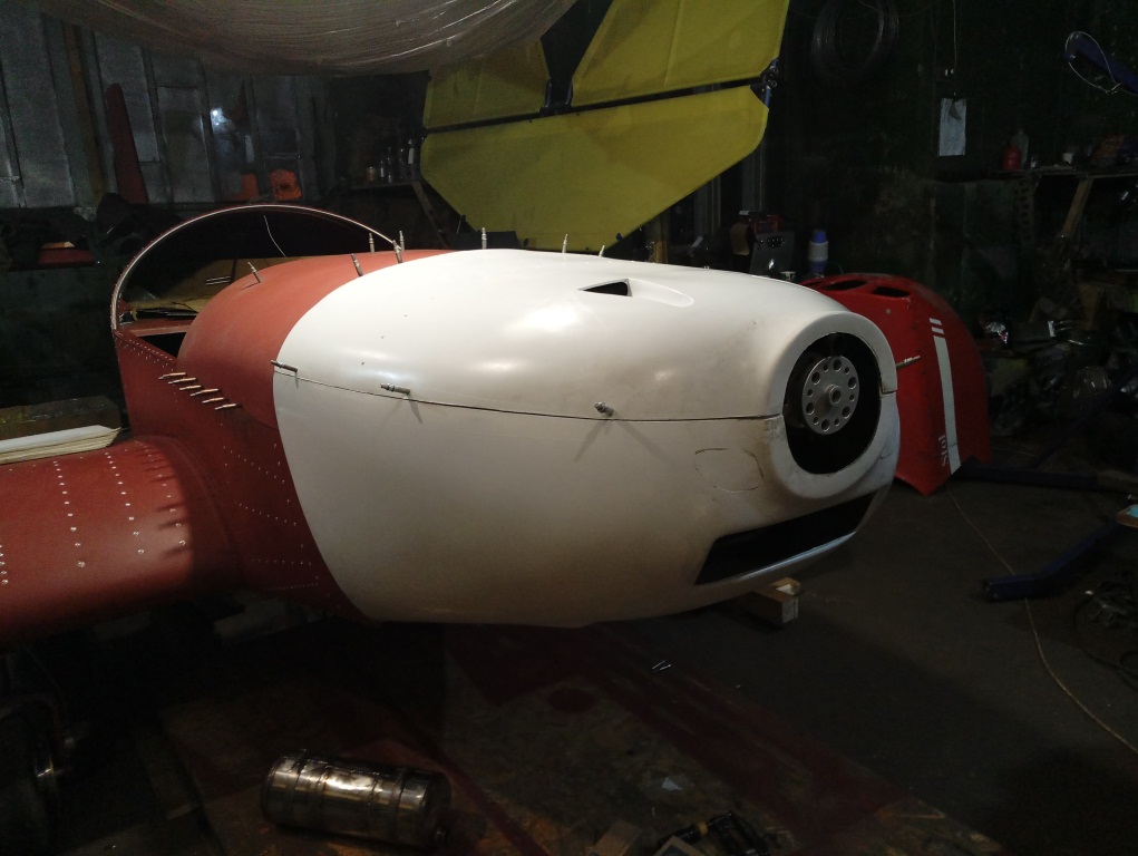

СообщениеДобавлено: 23 фев 2018, 09:09
Накинули капоты.

viktorst63 писал(а):
Заготовки на глушитель.
А донышки сами делали или где то заказывали?
СообщениеДобавлено: 23 фев 2018, 23:37
На данный момент все детали глушителя, включая донышки и шарниры типа яблоко, научились делать самостоятельно. Сам процесс задокументировать не успел, к моему появлению в мастерской, все уже было готово. Сделаю это при повторении, в ближайшее время.
