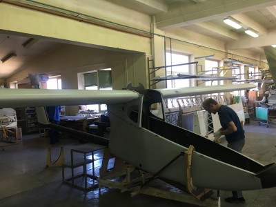

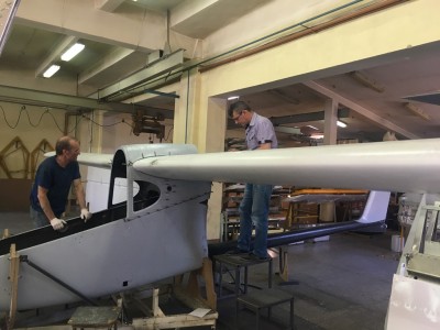

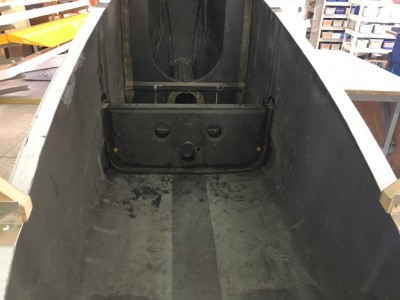

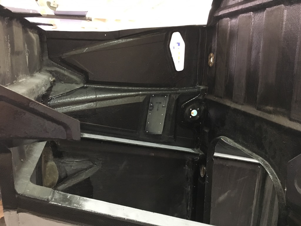

Спасибо Михаил. Но насчет технологичности, так это не совсем так - около двух недель ушло на установку балки шасси. При постройки опытных машин проблемы всегда возникают непредсказуемо. Но мы ее все таки установили!
IMG_3296.JPG [ 151.92 КБ | Просмотров: 6323 ]
IMG_3348.JPG [ 183.95 КБ | Просмотров: 6323 ]
IMG_3349.JPG [ 189.2 КБ | Просмотров: 6323 ]

СообщениеДобавлено: 01 июн 2018, 16:47

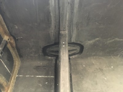

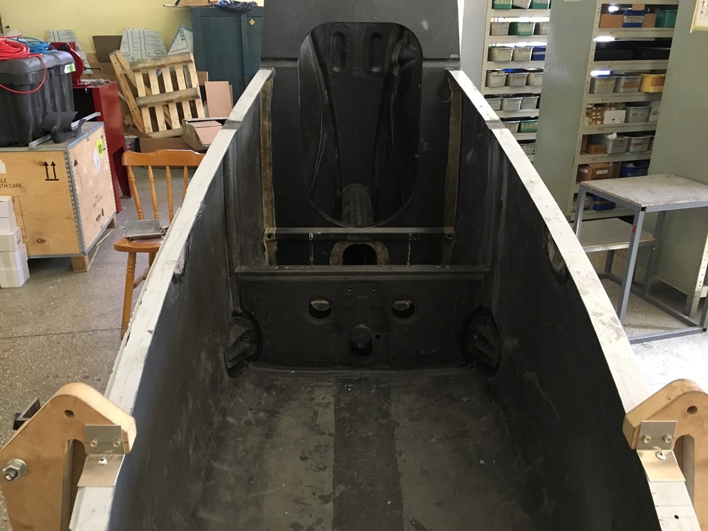

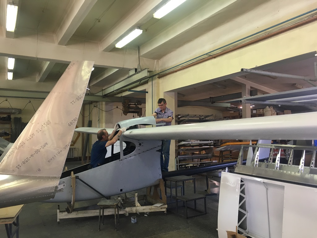

Сегодня замкнули силовую схему самолета, приклеив верхнюю часть фюзеляжа.
IMG_3350.JPG [ 184.07 КБ | Просмотров: 6305 ]
IMG_3351.JPG [ 189.14 КБ | Просмотров: 6305 ]
IMG_3352.JPG [ 189.93 КБ | Просмотров: 6305 ]
IMG_3353.JPG [ 188.17 КБ | Просмотров: 6305 ]
