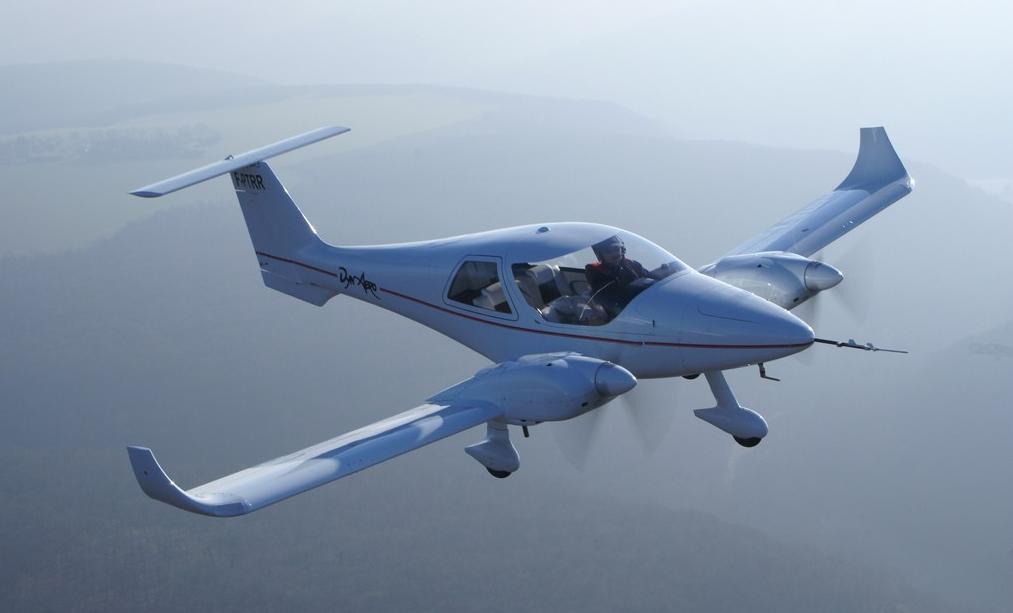

Мне тоже очень механизация понравилась. Но расположение пилонов и двигателей необычное.

yatsevsky писал(а):
... Но расположение пилонов и двигателей необычное.
а какие еще варианты возможны для двухмоторного низкоплана с коротким шасси?
 Заголовок сообщения: Re: Кто-нибудь был на этом заводе?
СообщениеДобавлено: 26 ноя 2012, 14:40
Сообщения: 306
Ну на ум приходит только компоновка как у Пайпер Сенеки. Ну и всех похожих машин.
СообщениеДобавлено: 26 ноя 2012, 16:16
Сообщения: 268
Сенека таки побольше, и шасси повыше.
Тут если сделать шасси достаточной высоты для двигателя в крыле - то будет какая-то несуразица длинноногая.

А мне такая несуразица нравится и не очень длинноногая. :) http://www.dynaero.com/en/avion/twin-r-2/
А диаметр винтов идентичен? Высота крыла относительно фюзеляжа? Зазор между винтом и землей?
Я конечно не настоящий сварщик, но как я понимаю - пилоны оказали единственным местом в такой компоновке, где смогли поставить двигатели. И очевидно что если бы была какая-то возможность обойтись без них - обошлись.
Или, если есть какие-то обоснования кроме необходимости - было бы интересно почитать.
У инженеров Дорнье тоже наверно были какие-то обоснования для Do-28.
Но выглядит оно все равно странно :)
Я когда впервые увидел - все пытался понять - может, где-то должно было быть нижнее полу-крыло...
