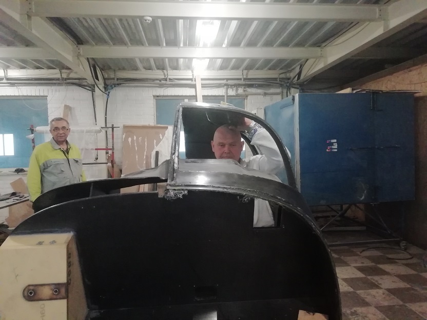

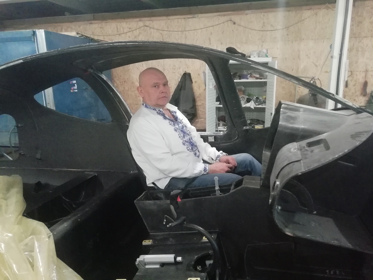

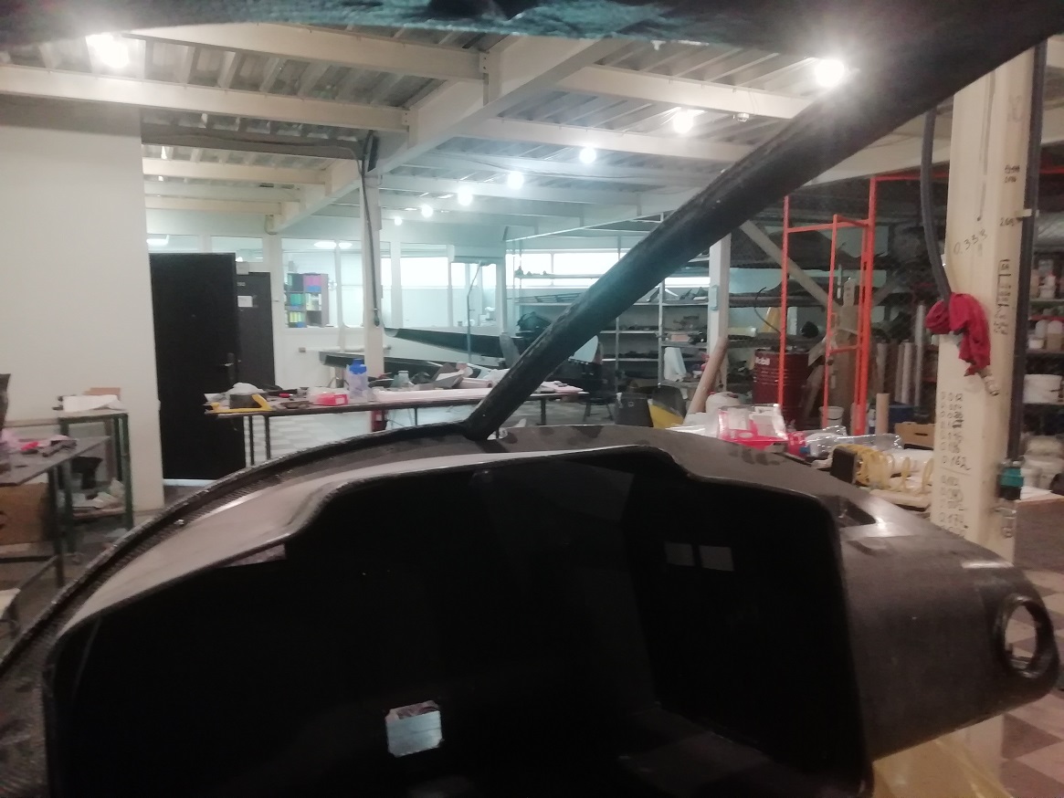

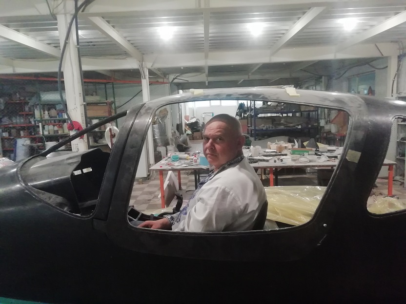

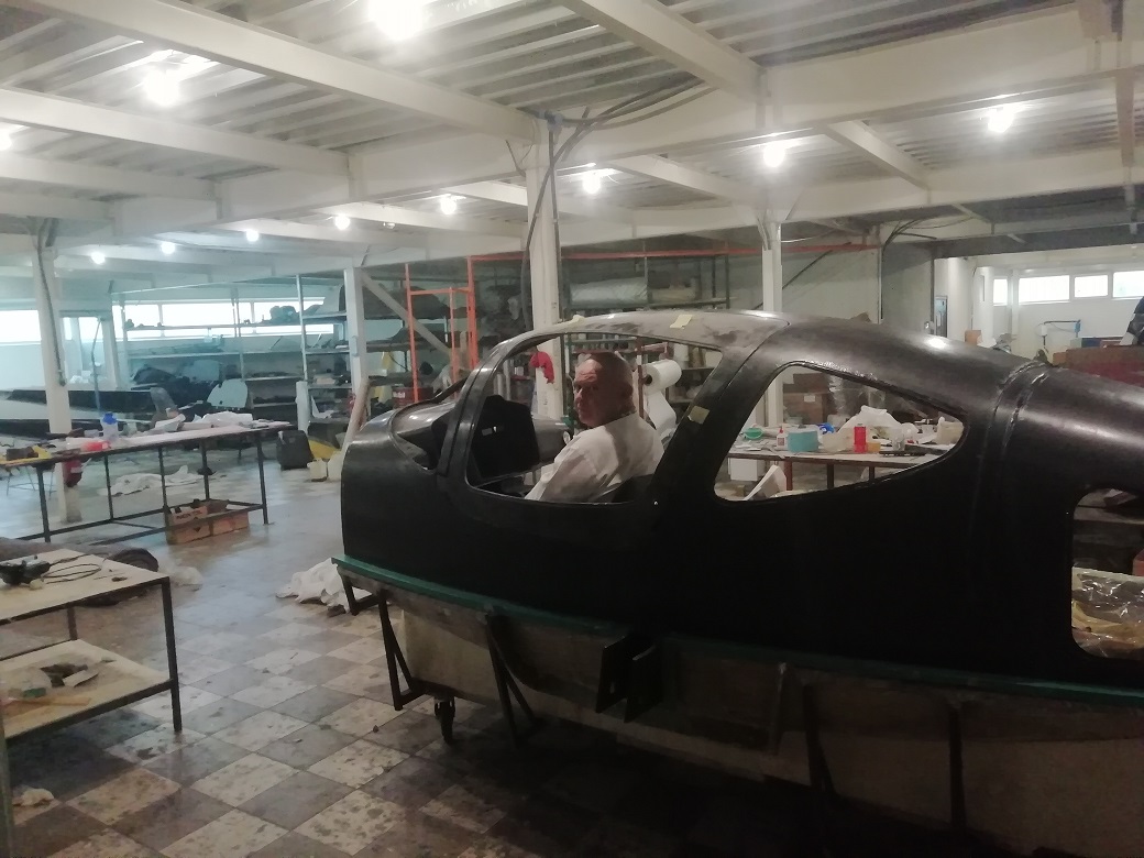

Отформовали левую обшивку. Вес получился 5700гр. Объем кабины и обзор превзошел все наши ожидания :Yahoo!: Значит не даром мы поменяли все матрицы после прошлогоднего слета в Житомире, после того, как я посидел в самолете Цирус.
Организаторам слета в Житомире - БОЛЬШОЕ спасибо. :friends:

Циррусы прилетели на слет лет пять подряд, а может и десять. Что то мешало посидеть раньше?
Не садись в Робинсон на следующем слете, а то придется опять менять матрицы. :(

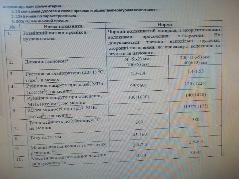

О каком карбон-карбоне речь? Им там и не пахнет. Люди слышали звон, но не поняли где он :)
Доцент, давший вот это заключение:
IMG_20190419_105613.jpg [ 208.73 КБ | Просмотров: 33170 ]
что нибудь слышал о чистоте эксперимента?
Если слышал, то должен был указать температуру для приведенных показателей прочности материала, как это делают специалисты, например для стали.
А уж если указал теплостойкость по Мартенсу, то для какой нагрузки???
Обычное шарлатанство от псевдонауки.
То, что Александр называет углерод-углеродным материаллом, является ОБЫЧНЫМ углепластиком!!! С паршивейшими показателями прочности.
