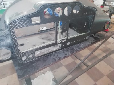

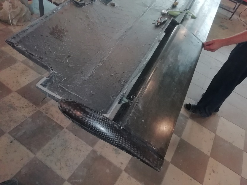

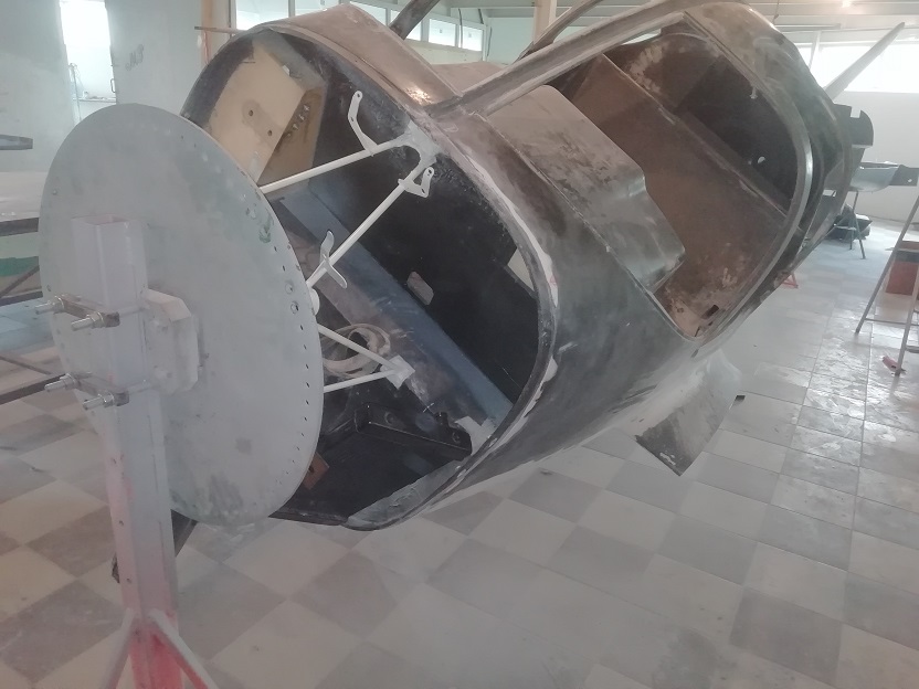

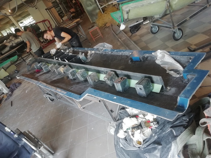

СообщениеДобавлено: 27 май 2019, 18:53
Сделали кондуктор для вклеивания зализов крыла
Примеряем капоты
IMG_20190527_172612.jpg [ 166.22 КБ | Просмотров: 48004 ]
IMG_20190525_131130.jpg [ 214.12 КБ | Просмотров: 48004 ]
IMG_20190521_170733.jpg [ 213.45 КБ | Просмотров: 48004 ]

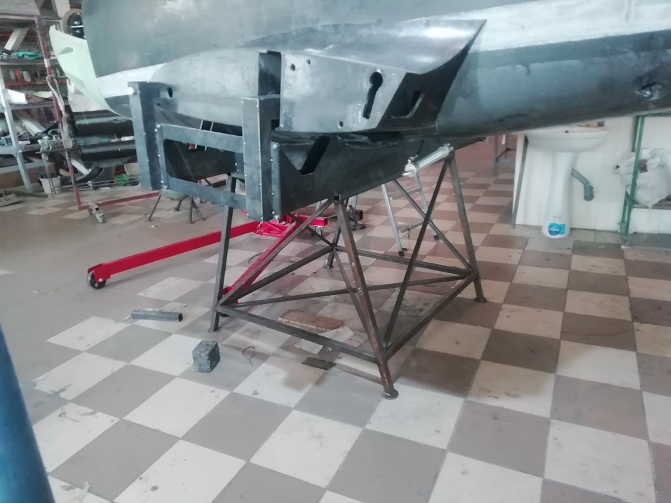

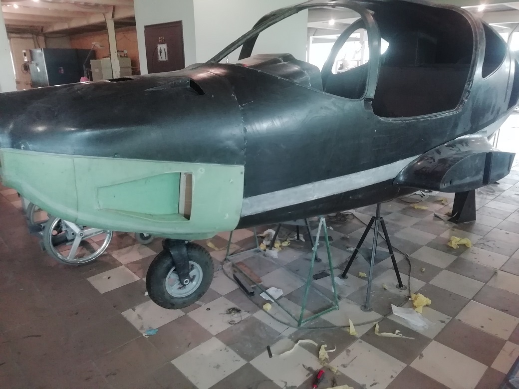

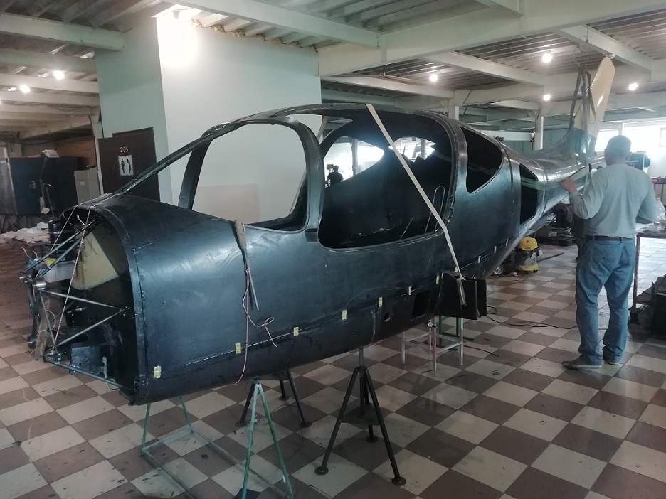

СообщениеДобавлено: 04 июл 2019, 19:24
Готовим фюзеляж к покраске а так же левую консоль к сборке
IMG_20190703_161650.jpg [ 117.83 КБ | Просмотров: 47767 ]
IMG_20190703_171601.jpg [ 216.04 КБ | Просмотров: 47767 ]
IMG_20190704_163403.jpg [ 177.93 КБ | Просмотров: 47767 ]
IMG_20190704_163434.jpg [ 146.83 КБ | Просмотров: 47767 ]
IMG_20190704_175219.jpg [ 210.28 КБ | Просмотров: 47767 ]

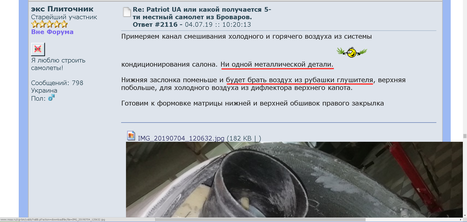

Отопление.png [ 742.89 КБ | Просмотров: 47661 ]
Решили травить пилота и пассажиров вонью разлагающейся от перегрева эпоксидки?
СообщениеДобавлено: 10 июл 2019, 08:14
Решили травить
а возможно более позитивно? например:
хорошоее стремление, но при таком решении возможно выделение неэкологичных испарений от нагрева эпоксидки ....
более здоровое решение моглы бы быть если использовать вариант А или Б.....
а то все переводится в напряг и конфликт,
думаю то что Александр строит реальные самолеты, а не пустотрепом занимается как на соседней ветке, заслуживает этого...
и дискуссия интересная и полезная бы была
