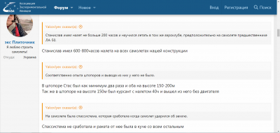

Я располагаю следующей информацией об этой катастрофе со слов нескольких человек, летающих в том аэроклубе:
5.10.2020 в 18:14, недалеко от аэродрома Гоголев, произошла катастрофа самолета ANG 01. Погибли пилот Станислав Шматок и инженер по летным испытаниям Дмитрий Доманов. Они полетели испытывать самолет на сваливание. По словам двух очевидцев, самолет падал, быстро вращаясь в плоском штопоре.
Станислав не имел свидетельства пилота, имел налет не больше 200 часов и научился летать в том же аэроклубе, предположительно на самолете предшественнике ЛА-50. Соответственно опыта штопоров и вывода из них у него не было. На самолете была спассистема, которая сработала когда самолет ударился об землю. Мне несколько человек сказали, что Станислав всегда летал с нерасчекованной спасистемой. На вопрос почему он так поступает, он отшучивался, что она очень дорого стоит. Вероятно, он опасался случайного открытия парашюта в полете и надеялся успеть расчековать спассистему в критической ситуации. Но при перегрузке в плоском штопоре, дотянуться до рукоятки то сложно, не то что расчековать систему.

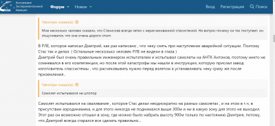

Дмитрия я немного знал, как опытного инженера испытателя фирмы Антонов. Он, так же, создал контрольно записывающую аппаратуру, которая была установлена на самолете. Он зачем то полетел в этот опасный полет, вероятно, что бы контролировать работу КЗА. Обычно, на такое опасное испытание, летает минимально потребной количество членов экипажа.
Самолет испытывался на штопор, в районе зоны снижения международного аэропорта Борисполь, нижняя граница которой находится в 790 м от поверхности земли. Вероятно они могли залезть в эту зону, но не слишком высоко.
Как известно из этой ветки, самолет ANG 01 создавался под руководством Головоча, на основе самолета ЛА-50, где конструктором был Михаил Волынец, выходец из Аэропракта. ЛА-50, это хорошо летающий самолет, характеристики которого я замерял и нашел их выдающимися. Мне хорошо знакомый опытный пилот, что летал на ЛА-50, говорил, что сваливание самолета очень мягкое и без опасных тенденций. При разработке этого самолета, Волынец применил спорное, по моему мнению, техническое решение: он разместил лонжерон крыла под коленями задних пассажиров, вместо объема под коленями пилотов, как это обычно делается на 4-х местных низкопланах. На ЛА-50 стоял Ротакс-912 и сиденья задних пассажиров, были расположены максимальноблизко к сиденьям пилотов. При пилотах по 100 кг и пустых пассажирских сиденьях, предельно передняя центровка получалась 15% САХ. Мы, обычно, на центровки меньше 20% не ходим.
После расставания с Волынцом, Головач решил исправить "ошибки" своего бывшего работника. при создании нового самолета ANG 01. В погоне за скоростью, площадь крыла и оперения была уменьшена, у крыла был заменен профиль и исчезла отрицательная крутка. Был установлен значительно более тяжелый мотор Ротакс-915, и добавлено расстояние для ног задних пассажиров, из-за чего крыло сместилось еще больше назад. В результате этих мер, полетная центровка значительно сместилась вперед. Как сообщал на этой ветке Головач, она составила 2-3% САХ. Даже малоопытный конструктор понимает, что с такой центровкой самолет летать не может. Горизонтальное оперение просто не в состоянии сбалансировать самолет, к тому же его площадь была уменьшена. Поэтому, в хвосте самолета был расположен балансировочный груз около 40 кг, по мнению Волынца.
Весь этот коктейль технических решений, привел к опасным срывным характеристикам самолета, а груз в хвосте, после сваливания в вертикальный штопор, быстро превратил его в плоский, с помощью центробежной силы.
Выводы делайте сами...

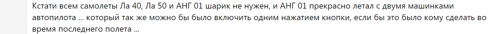

Как можно писать 600-800 часов? Учет налёта ведётся не только в часах, но и в минутах. А разброс в 30%, для него обычный "шалтай-болтай"? Александр, персонально для тебя: 4,5часа, это не 4часа 50минут. Это 4часа 30 минут.
Когда ты рассуждаешь о штопоре, то или не понимаешь, что такое штопор, или просто врёшь!!! Когда говорят о штопоре, то обязательно указывают количество витков. Ответь, на каком витке штопора, курсант вышел с высоты 150 метров? При этом, не забудь указать потерю высоты твоего самолёта при сваливании. Да, забыл, ты же абсолютно не понимаешь, что такое сваливание. Об этом я напишу ниже.

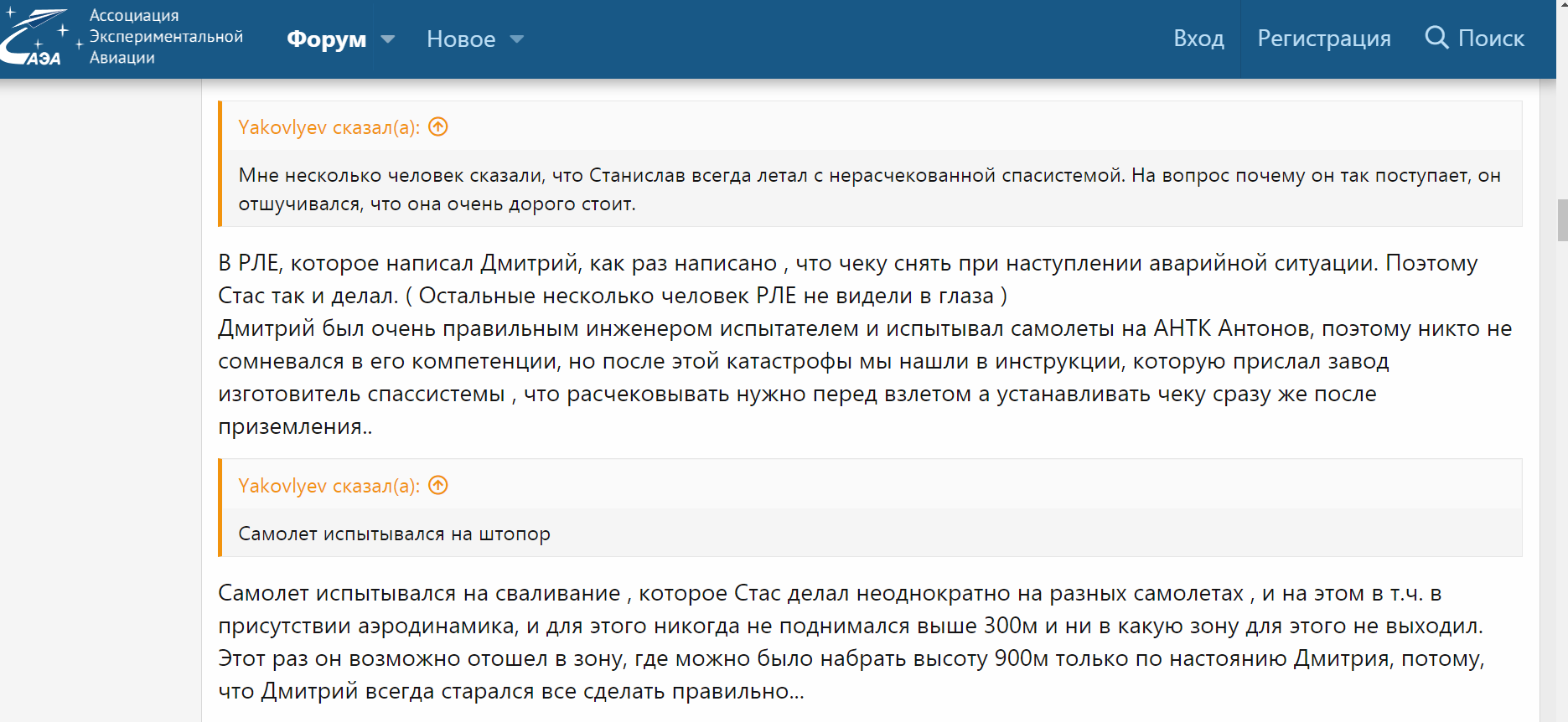

Что значит не сработала спассистема? Это что за дикое объяснение: ".... ракета была в куче со всем остальным"
А приводилась ли спассистема в действие??? Ведь определяют приведение ее в действие по совершенно другим показателям. Была ли выдернута чека?. Если была, то на месте или нет шарики, которые выпадают из привода спассистемы при приведении ее в действие?

можно сделать вывод, что ты далёкий от авиации человек. Это что за бардак, кем подписано РЛЭ, не тобой? И как можно было допустить к полётам людей, не изучивших РЛЭ. Что за бардак ты там развёл?
Как ты можешь называть Дмитрия "грамотным инженером", если ни ты, ни он не прочли инструкции завода изготовителя. Вы что "бога за бороду держите"? А как вы рассчитывали нагрузки на узлы корпуса крепления СПС к фюзеляжу, не открывая инструкции? Может потому и ракета оказалась внутри обломков?

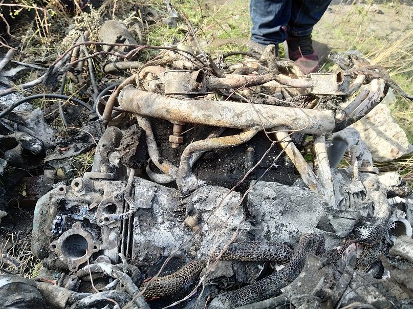

1310204.png [ 5.55 КБ | Просмотров: 16044 ]
IMG_20201013_122256.jpg [ 202.55 КБ | Просмотров: 16044 ]
Шокирующий аргумент!
Как по силе удара моторамы о землю, можно судить о причинах катастрофы.
Вижу, ни каких выводов из гибели двух человек, сделано не будет.

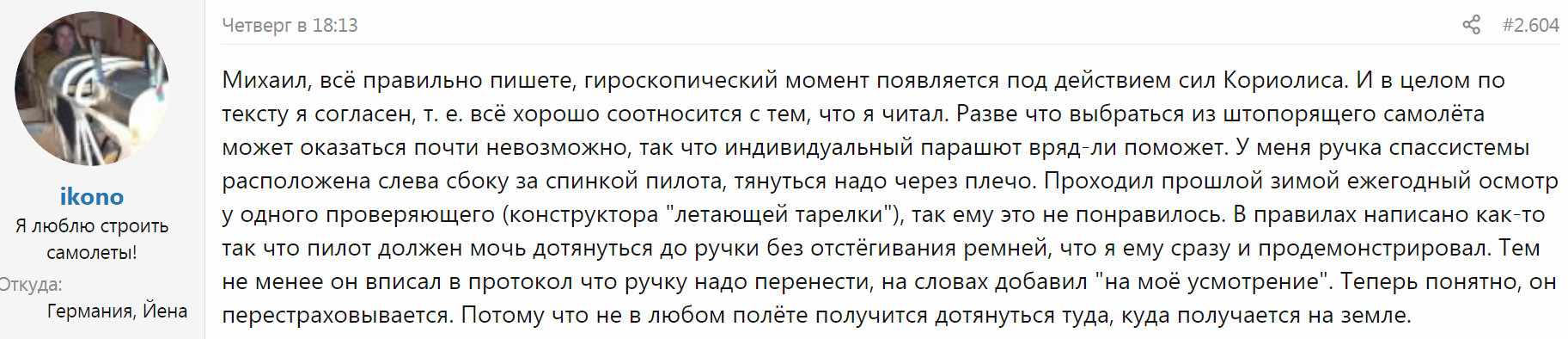

Забрёл на реаа:
Кориолис.png [ 132.16 КБ | Просмотров: 15816 ]
Нет, Игорь. Сила Кориолиса и гироскопический момент, это два абсолютно разных явления, друг на друга не влияющих.
Гироскопический момент появляется при ВНЕШНЕМ воздействии на вращающиеся массы. А сила Кориолиса действует при движении тела по вращающейся поверхности.
Но оба этих явления связаны с изменением центробежного ускорения по величине или направлению. Только двумя абсолютно разными методами.
В обеих случаях "рулит" омега квадрат эр.
