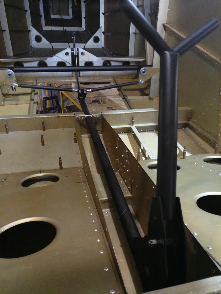

СообщениеДобавлено: 12 мар 2018, 13:18
viktorst63 писал(а):
Небольшое видео работы управления.
https://youtu.be/TXzHEjITDA8
:shock: Виктор, на первых секундах видюхи, РУС "гуляет" градусов по 30 в разные стороны от нейтрали :shock: Виктор.... но это же не наш метод... :oops: На сколько я помню из прогулянных мной же лекций :oops: там,... оно вроде... градусов по 15 от нейтрали. На малых скоростях оно может вызвать страшные судорожные движения КВС-а с выделением огромного количества пота и адреналина им же самим, в свою одежду :shock: Или это прописано по РЛЭ готового изделия?

СообщениеДобавлено: 12 мар 2018, 21:06
Комфортным для СЛА считается отклонение РУС 120мм "к себе", 100мм "от себя" и где то в этих пределах "в стороны". А градусы уже зависят от длины рычага.
Отклонение элеронов у Вас получается дифференцированным?
СообщениеДобавлено: 13 мар 2018, 11:36
Честно говоря, зависит от посадки пилота. А это, в свою очередь, приводит к изменению высоты (длины) ручки управления.
На видио, РУС весьма и весьма. Даже с учётом, что ещё нет ограничителей. Я сужу по качалке элеронов.
СообщениеДобавлено: 18 мар 2018, 15:59
Ограничители все поставят на место. Самолет достаточно чувствителен на ручке. Смотрите видео облета первого экземпляра. Прошу учесть, что это все-таки STOL. Загляните в характеристики, диапазон скоростей. Скорость отрыва при коротком взлете не более 50 км/ч, то же, при посадке на втором режиме, управляемость...

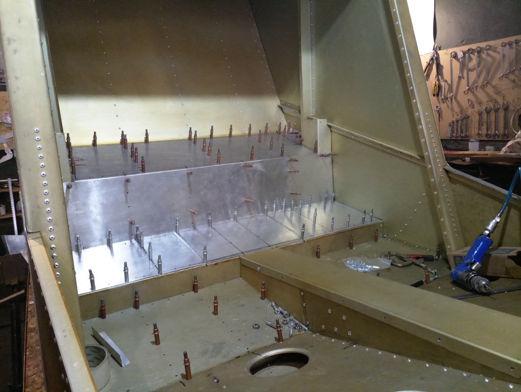

СообщениеДобавлено: 18 мар 2018, 16:26
Убрать все шахты из багажного отделения не удалось, но места добавили довольно значительно.

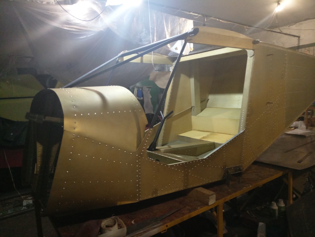

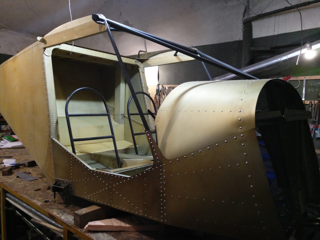

СообщениеДобавлено: 18 мар 2018, 16:30
С сиденьями больше понятно, сколько места за спиной у пилотов.

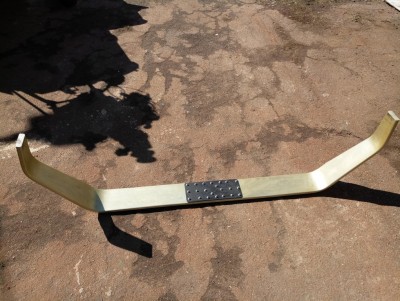

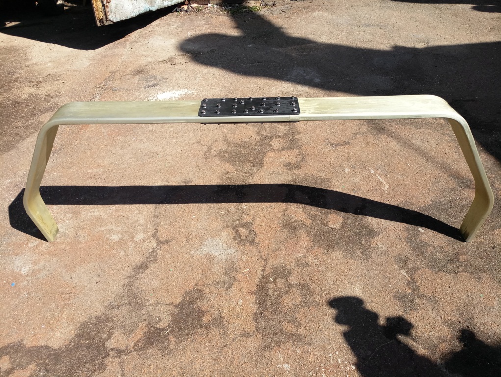

СообщениеДобавлено: 05 апр 2018, 08:22
Соорудили подходящих размеров рессору.
P80404-124036.jpg [ 399.36 КБ | Просмотров: 5924 ]
P80404-124154.jpg [ 394.91 КБ | Просмотров: 5924 ]
