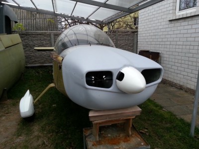

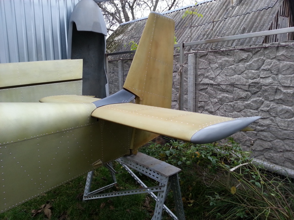

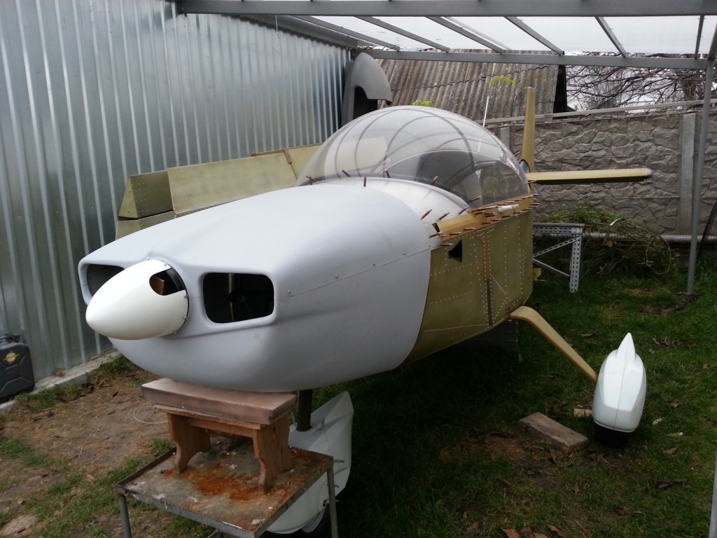

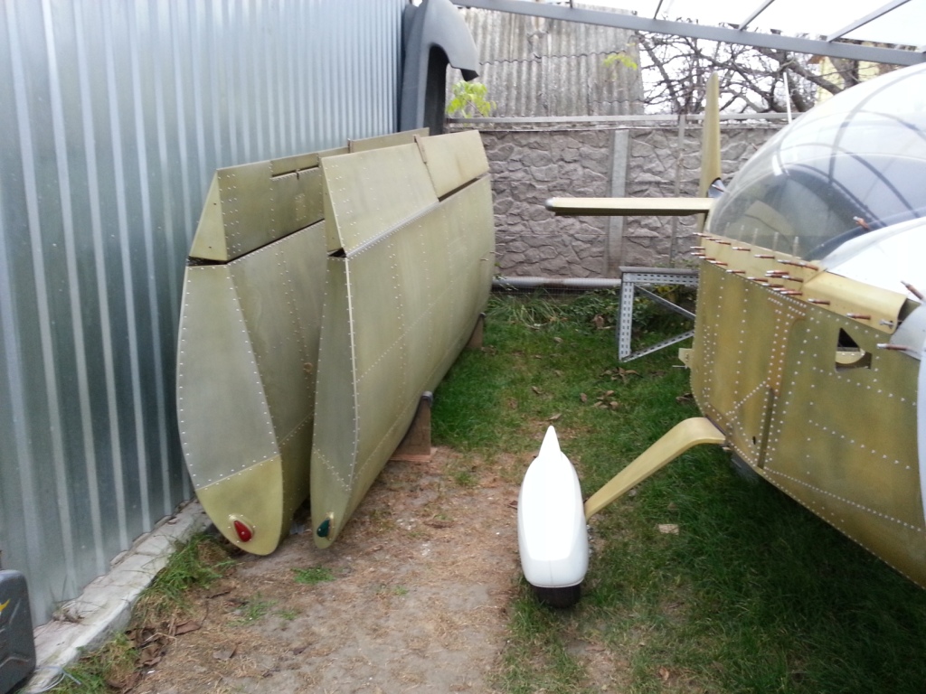

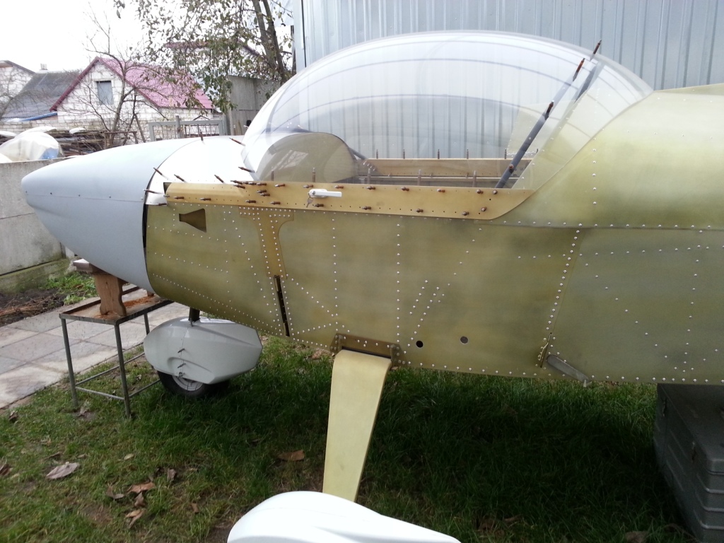

По Зодиаку работы идут гораздо быстрее.
...Зодиак:
-по чертежам?
-из КИТа?
-другое?
...капот мотора и обтекатели дутиков - выглядят ЗДОРОВО!+++
СообщениеДобавлено: 19 ноя 2012, 21:11
Сообщения: 104
С нуля,по чертежам.
