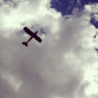

Наблюдал сие историческое действие в субботу, маневрируя на посадках между бипланом и планером ;)))
отличный аппарат. наши поздравления ;)
Алексей
BiPlan.jpg [ 56.14 КБ | Просмотров: 14050 ]
