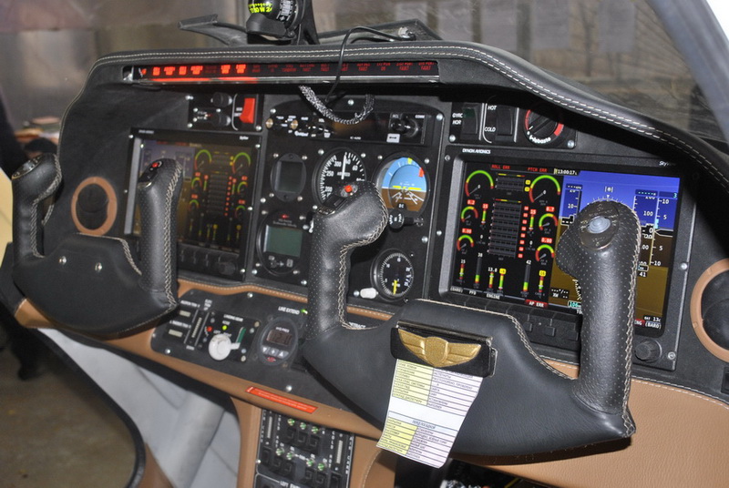

Вчера подняли в воздух. Началось серийное производство... УРА, вопреки всему невзирая ни на что...
Изображение 034 2.jpg [ 167.76 КБ | Просмотров: 14469 ]
Изображение 004 1.jpg [ 205.2 КБ | Просмотров: 14468 ]

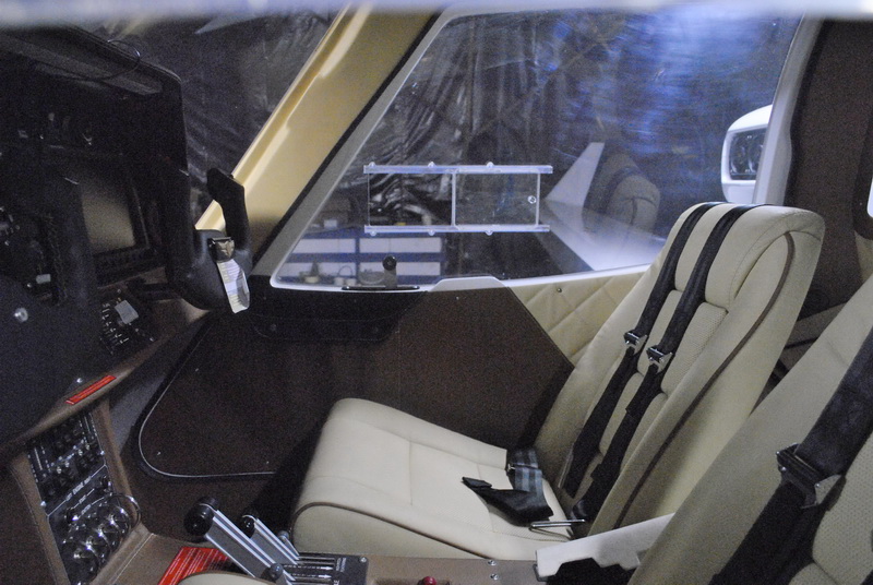

Изображение 130 5.jpg [ 204.4 КБ | Просмотров: 14468 ]

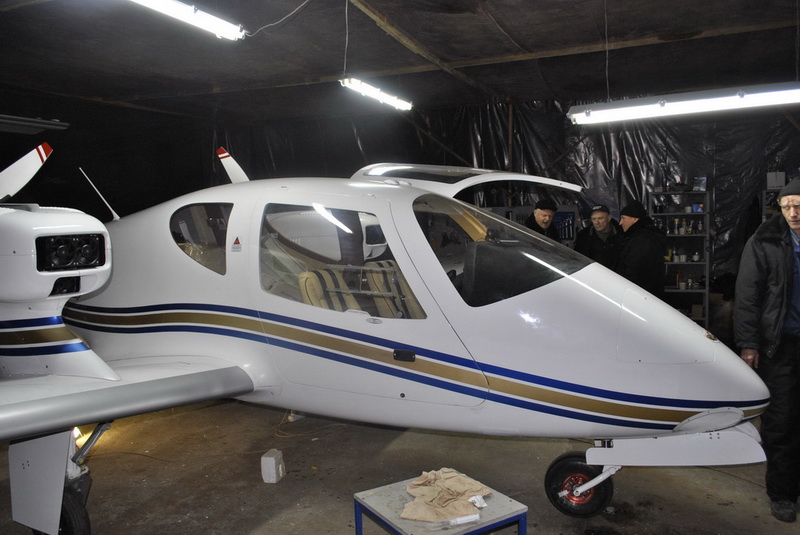

Изображение 081 4.jpg [ 230.3 КБ | Просмотров: 14466 ]
