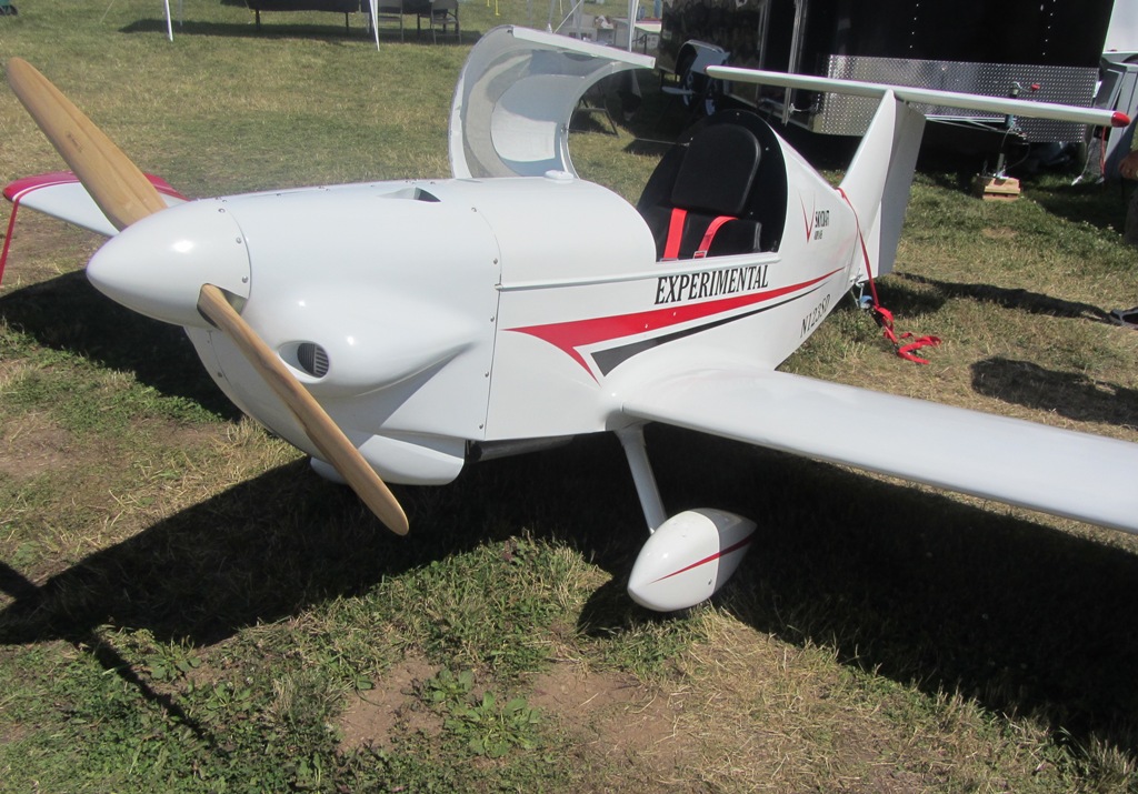

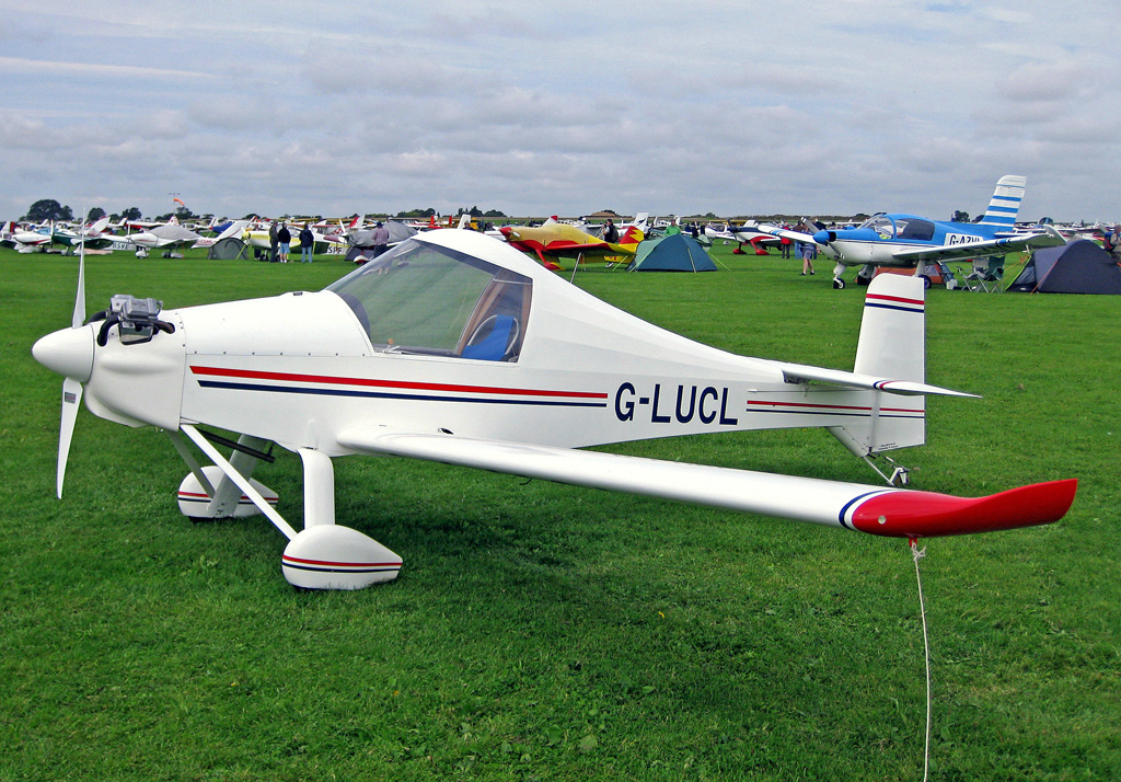

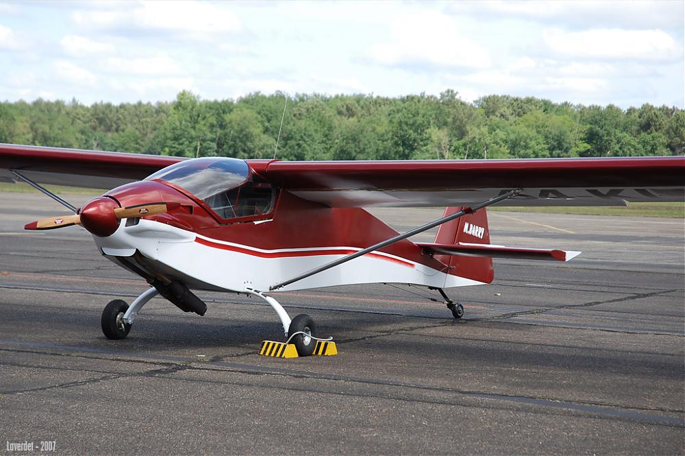

Конкурентов на рынке одноместных самолётов много. Каждый занимает свою нишу. Наиболее близкими конкурентами для RSM-5 по техническим характеристикам являются MC-30 Luciole и SD-1 Minisport. Оба низкопланы.
Из верхнепланов - MB-02-2 Minibulle.
Colomban_MC-30_Luciole_G-LUCL_SYW_01.09.12R_edited-3.jpg [ 386.63 КБ | Просмотров: 67066 ]
IMG_0012-e1476007102841.jpg [ 263.95 КБ | Просмотров: 67066 ]
7765.jpg [ 106.53 КБ | Просмотров: 67066 ]
Техзадание сформулировано одним предложением:
......перемещать пилота комфортно и безопасно между взлётными полосами с минимальными затратами средств и времени.
Цена не является обязательным элементом техзадания. Главное, чтобы себестоимость не выходила за рамки эластичности спроса. Именно эти показатели учитывались при разработке проекта.
И с ними всё в порядке :)
