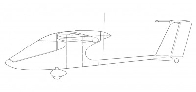

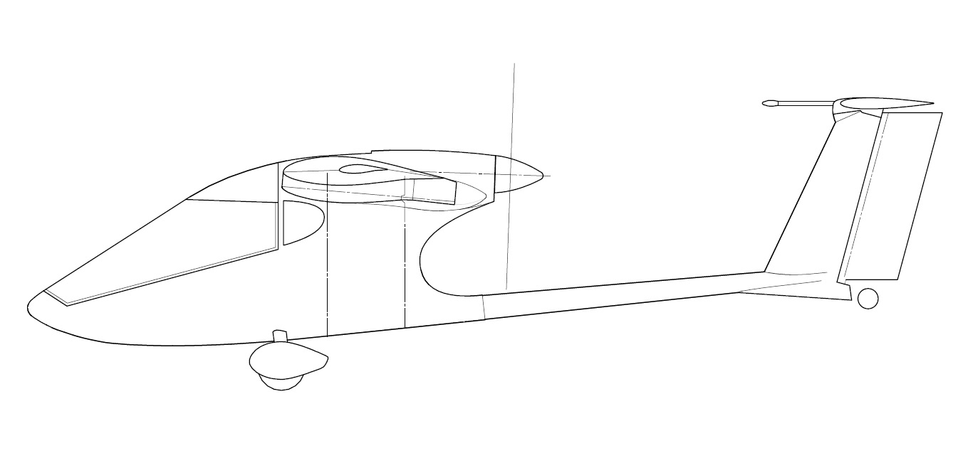

Решил я рассказать о создании в нашей компании нового самолета Аэропракт-40. Эта машина строится не для серийного производства, а исключительно для участия в чемпионатах по СЛА.
Аэропракта-20. А-30 всем хороша, но всегда знаешь, как сделать самолет лучше. 8)
А-40, отличается от А-30 следующим:
1. Для улучшения парящих свойств на 0.6 м увеличен размах крыла и теперь он равен 12.0 м.
2. Для улучшения обзора навигатора, что сидит сзади, его сиденье поднято на 100 мм.
3. Уменьшина высота основного шасси для возможности торможения носом самолета. С этой целью спроектирована специальна подошва, что крепиться к усиленной нижней передней части фюзеляжа. Сами основные стойки шасси изготавливаются из титанового сплава.
4. Улучшена аэродинамика фюзеляжа, за счет изменения его формы.
5. Применено цельно-поворотное горизонтальное оперение (ЦПГО) изготовленное на основании деталей такого же агрегата самолета А-32.
6. Вся силовая схема самолета изготовлена из углепластика, за исключением ЦПГО.
7. Применен флюгируемый винт изменяемого в полете шага. Втулка винта от компании Пипистрель, а лопасти будут наши.
8. В роли воздушного тормоза будет выступать разщепляющийся руль направления, как на Шатле. :)
Планируем на этом самолете выступать в Венгрии на чемпионате Мира по СЛА, что пройдет в августе этого года.

СообщениеДобавлено: 23 мар 2018, 21:44
А что там за спица такая на Фосте торчит из Фоста вперед тычится:-?, мабудь Антенна дальней космической связи , HE ?
СообщениеДобавлено: 24 мар 2018, 09:24
Зарегистрирован: 09 июн 2012, 14:32
Сообщения: 40
мабудь Антенна дальней космической связи , HE ?---------------------Неее.-Это такая специательная палка(кстати сказать,с повышеным модулем упругости) чтобы ЦПГО не делало Фрррррррррррр. Юрий Владимирович в нее еще и чуть свинца зальет. Для рыбальских снастей,наверное........
СообщениеДобавлено: 24 мар 2018, 12:09
"за исключением ЦПГО."
--Упругая Палка со свинцовым набалдашником на цельно-поворотном горизонтальное оперении (ЦПГО) , изготовленном не как вся силовая схема самолета в свою очередь изготовленного из углепластика вызывает одобрение одновременно как бы спрашивая - а само ЦПГО тогда из чего сделано? Титан?

СообщениеДобавлено: 24 мар 2018, 17:42
Но это так - к слову. Но вопрос то я задал неспроста про то из чего же ЦПГО сотворен.. А ответа на него пока так и не получил... Вот в чем странность.
Давайте как два спеца по граблям, попробуем разобраться. Я попробую ответить Вам на Ваш вопрос не узнавая лично у Юры ответ на него же.
Судя по пятому пункту в первом стартовом топике ...
"5. Применено цельно-поворотное горизонтальное оперение (ЦПГО) изготовленное на основании деталей такого же агрегата самолета А-32."
... рискну предположить, что ЦПГО из алюминия.
С одной стороны, композитное можно было бы сделать легче. Но вот стабильно прочнее, гораздо сложнее. Да и Юра, как спортсмен, часто выходит за рамки традиционного понимания спортивной тактики. Взять хотя бы его носокопальную посадку на палубу :%) С таким подходом, в самолёте его же конструкции, обязаны оставаться надёжные элементы и агрегаты.
Честное слово, я абсолютно не в курсе реализации этого проекта.
Поэтому, думаю ЦПГО А-40 - алюминиевое :oops:

СообщениеДобавлено: 24 мар 2018, 22:18
О - именно и есть простой и правильный ответ. как в общем то и с антифлаттерным балластом я понял, что это никакая не антенна. Вопросы я задаю по методу "Что бы Вы хотели, но побоялись почему-то спросить Топик Стартера" Обратите внимание, что большинство читающих боятся задавать вопросы . Потому как - боятся показаться несведущими. А если поставить себя на панель совершенного малышика ПОЧЕМУЧКИ - никаких проблем. Задал вопрос - получаешь ответ. Именно так и должно быть организовано данное интернетное общение. Мы не знаем кто сидит с "той стороны" экрана. Именно для абсолютно несведущих и надо рассказывать свои истории. Ну не "надо" а "очень желательно". Именно так будет организовано оповещение о своих победах. Теперь по поводу самопиара Этот топик - не что иное как тот самый "самопиар" . Точнее "Само Реклама" Уважаемый Юрий Владимирович сделал Делает новый самолет А-40 и дает нам его оценить. Он его ПиАрит (PR = public relations) . Замечу на полях - что я его (A-40) тоже ПиАрю , не себя, а Самолет Юрия Владимировича. Задавая НЕЛЕПЫЕ вопросы. Мне от этих вопросов Как Вы понимаете толку мало. А Вот Юрию Владимировичу - очень полезно.
