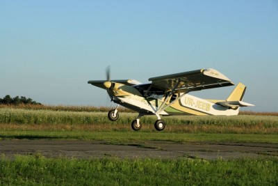

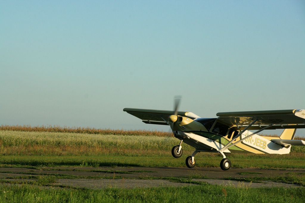

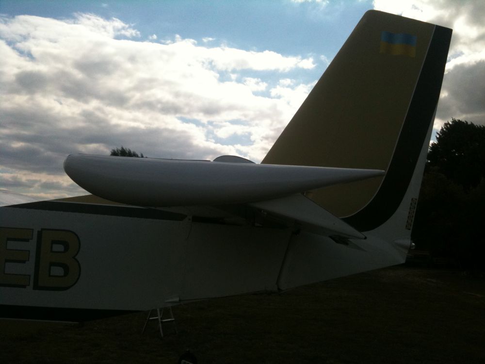

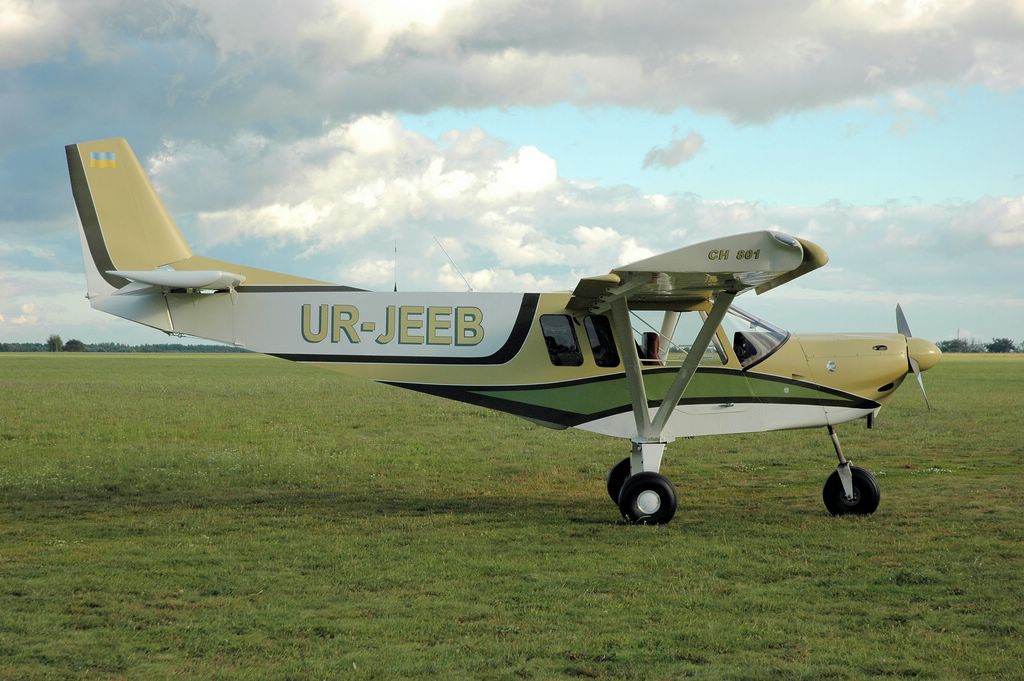

Таки полетал я на 801-м. В заголовке не ошибка - действительно, этот конкретный 801-й сильно отличается от своих собратьев.
Вместо привычного центрального или двух традиционных РУСов у этого - штурвал, что однозначно удобней для высокоплана. Посадка на передние сидения достаточно удобная: нога на колесо, жопа на сидение и поворот. Сзади места много: два здоровых мужика сидят достаточно комфортно, но для удобства посадки стоило бы придумать какую-то подножку.

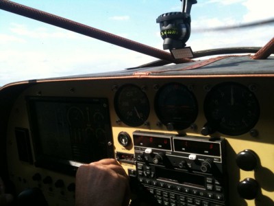

По эргономике пилотских мест вопросов нет, единственное - я бы чуть уменьшил текстолитовую часть РУДа чтобы не задевать колено правого пилота.

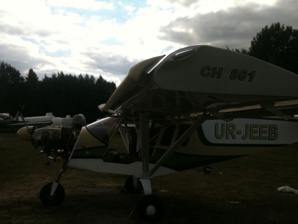

Сильно понравилось шасси - визуально внушительное, оно обеспечивает достаточно комфортное руление по не очень подготовленной площадке. Так же нет вопросов по обеспечению нормальной амортизации на взлете и посадке. Типичная для Хайнцовских самолетов схема жгутовой амортизации носовой стойки характерно зажимает РН в полете, но как и у всех Зодиаков, курсовая устойчивость более чем достаточная, самолет к скольжению не склонен.
Немаленькие колеса позволяют не обращать внимание на небольшие кочки и кротовины.
Характерные особенности всех Зодиаков - малоресурсные шарнирные соединения. Хлопцы обещают в дальнейшем ставить подшипники.
Управление пропорциональное, при брошенном штурвале самолет нормально летит. В то же время послушный, не инерционный.

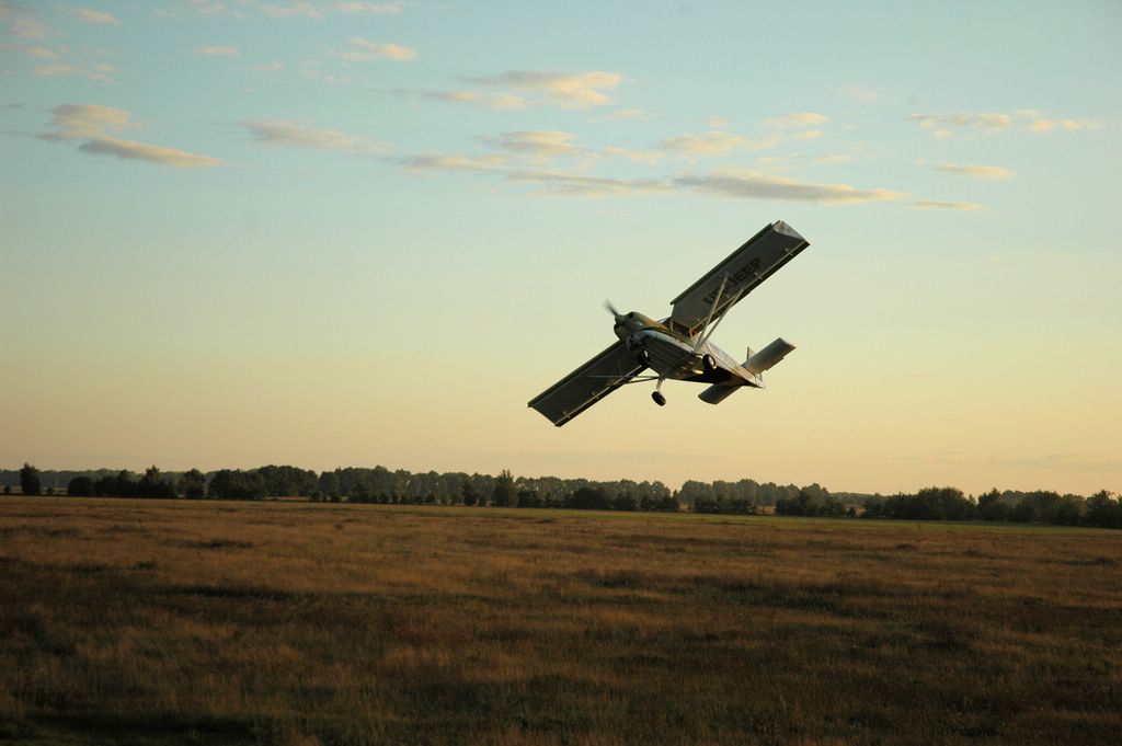

Непривычно большие углы набора. После дачи РУДа, отрыв носовой стойки на 60-65. После добора штурвала самолет на четверть секунды подвисает, как бы раздумывая шо ж ему делать дальше, и начинает достаточно резво карабкаться вверх. Единственное улучшение как для СУВП - я бы прикрутил какой-то костыль, чтоб не приложить его хвостом на взлете.
По результатам нескольких вылетов зафиксировал для себя такие ЛТХ:
- отрыв: 75-80 км/ч
- крейсер: 160-165 на 2050-2100 оборотов
- разбег: 75-85 метров
- пробег: 65-75 метров
- скороподъемность 3-3,5 м/с
Условия вылета: Т=25С, боковой под 80град 4-5 м/с, два здоровых мужика, 140 л топлива.

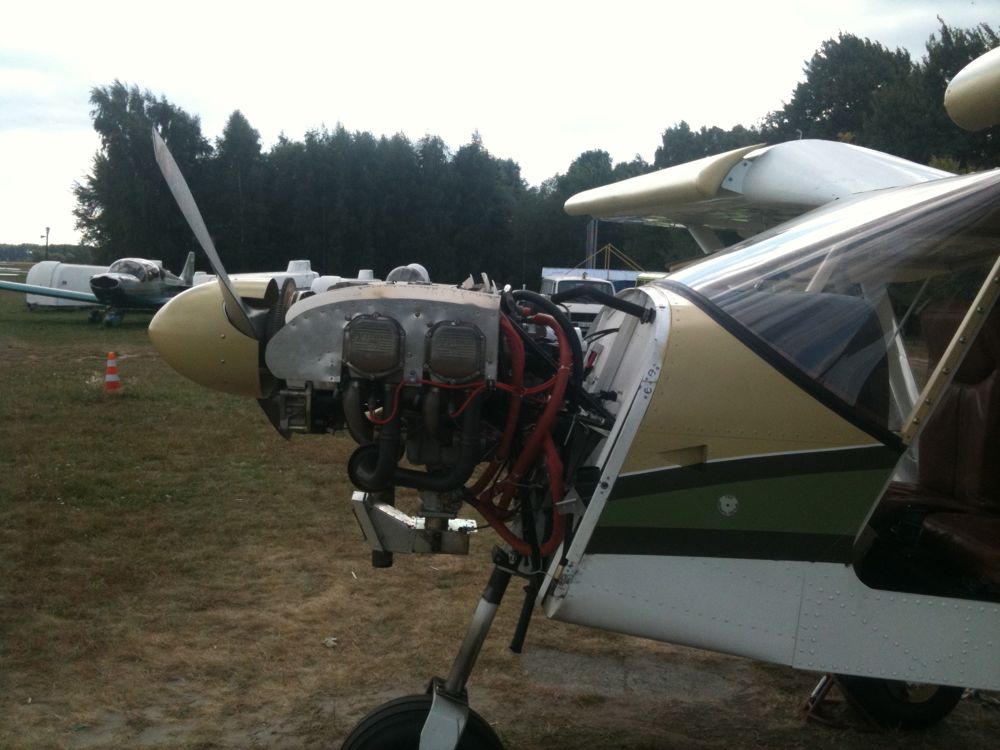

На самолете был установлен нештатный двигатель 180 л/с, макс обороты на земле 2350 и крейсерский винт (также нештатный). После замены на штатную ВМГ, ВПХ еще улучшаться. Будет установлена инжекторная Лайка 200 л/с и специательный винт, оптимальный для STOL'ов.
Мой вывод по этому аэроплану - он достаточно точно соответствует своему предназначению. У нас в стране неплохо развита сеть площадок, может его возможности слегка избыточны для нас, а вот для России, особенно в Сибири - самое то. Мне понравился этот аэроплан и, традиционно главный для меня критерий - по сумме факторов ответить на вопрос: "хотел ли бы я себе такой самолет?" Отвечаю для себя самого: да!
Спасибо за предоставленную возможность Аэроскифу в лице Саши и пилота Игоря.
