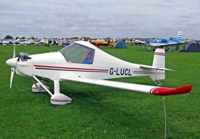

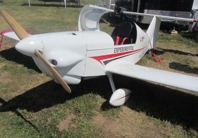

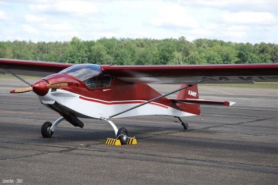

Конкурентов на рынке одноместных самолётов много. Каждый занимает свою нишу. Наиболее близкими конкурентами для RSM-5 по техническим характеристикам являются MC-30 Luciole и SD-1 Minisport. Оба низкопланы.
Из верхнепланов - MB-02-2 Minibulle.
