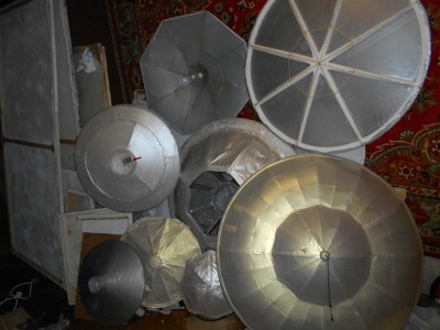

Основная идея аппарата во взаимодействии инерциоида с окружающей средой при помощи крыла/солнечного паруса. Это чем то напоминает движение медузы но с жестким крылом и большой частотой колебаний. Есть очень упрощенная модель, которая показала реальный результат но возможностей недостаточно для того чтобы воплотить идею как следует. Перспективы очень большие но и работы надо проделать очень много.Если кто то заинтересуется - пишите. Видео на моем канале.https://www.youtube.com/channel/UCfNGnIiDcFQA9lM-3LzxMPg?view_as=subscriber
[youtube]https://youtu.be/Y3JwBJ4iaho[/youtube]
[youtube]https://youtu.be/zgQfMgG3C00[/youtube]
[youtube]https://youtu.be/h_PSAwiYf18[/youtube]
DSCN0146.JPG [ 264.17 КБ | Просмотров: 66522 ]

А что делать если такое)

...Мушу визнати, що в людей без основ фізики та аеродинаміки життя цікаве і вщент заповнене таємницями! :)
"Тарілка" з ударними хвилями догори-вниз буде лише акустичним випромінювачем, не більше. З таким же успіхом пожна взяти динамік, подати на нього синусоїду і подивитись, чи буде він літати. Щоби щось кудись летіло в атмосфері, необхідно з одного боку створювати знижений тиск, а з іншого боку підвищений тиск. Тобто такий собі насос створити.
Але це ще не все. Коли на повітря тисеш зверху, наприклад, то воно відсовується не вниз, а в усі сторони, обтікаючи ту шайбу, яка тисне. Тобто ми тиснемо зверху в повітря "тарілкою" - а вона тоне в повітрі! І чим нижча частота коливань - тим краще "тарілка" тоне. В акустиці це називається "акустичне коротке замикання", коли здоровенний низькочастотний динамік без правильного корпуса соває мембрану з добрячою амлітудою, а басу не чути.
